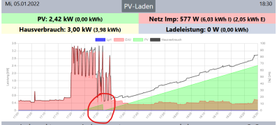

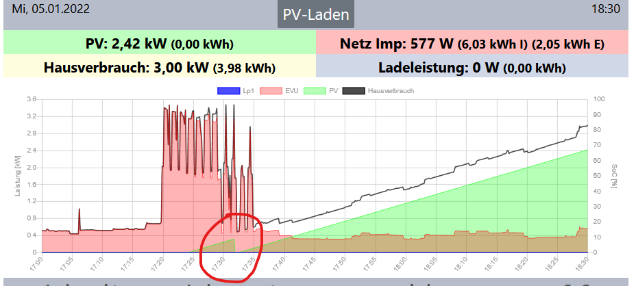

Seit der heutigen Nightly ist wieder das Problem mit dem saldierenden 2.WR im Fronius PV Modul
Beim roten Kreis habe ich mal die IP des 2. WR rausgenommen, dann ist die Erzeugerleistung wieder bei 0.
