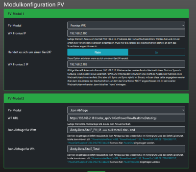

Hallo und schöne Weihnachten zusammen,
ich muss jetzt mal einen eigenen Tread dafür aufmachen.
Ich habe drei Fronius Wechselrichter in verschiedenen Gebäudeteilen. Zwei dieser werden mit dem Fronius PV-Modul 1 abgefragt und einer mit einer JSON Abfrage im PV-Modul 2.
Nach einem Update auf die Nightly 250 wird jetzt der zweite WR im PV-Modul 1 nicht mehr erfasst. Das war so um den 11.12.2021.
Mit der Beta 245 funktionieren die Abfragen ohne Probleme. (Es hat also nichts mit dem Froniusupdate zu tun)
Da ich jedoch als zweite Wallbox eine Pro installiert habe und diese nur mit der Nightly 1.9.250 ansprechbar ist, bin ich jetzt in der Zwickmühle.
Entweder falsche PV-Erträge oder nur eine Wallbox :(
Vielleicht kann sich ja jemand, oder der Fronius Modulentwickler das mal anschauen, an was es bei der Nightly hakt?
Ich selbst habe leider mit Software nicht so viel am Hut, ich bin auf der Hardwareseite angesiedelt.
Schöne Grüße
Christian

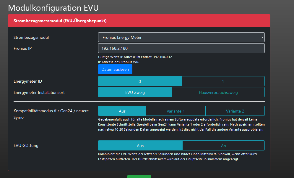

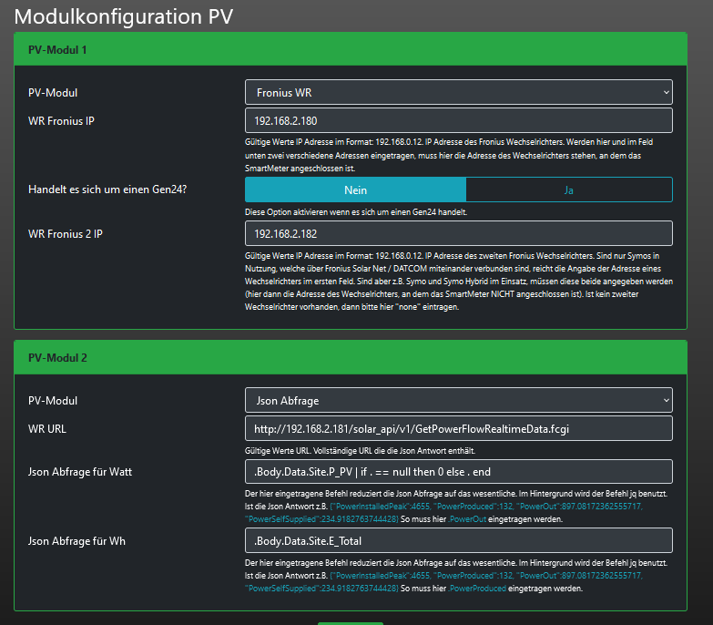

Wie sind deine Einstellungen (EVU und PV)?
Wenn du keine Kompatibilitätseinstellungen aktiv hast, sollte auch der 2. WR ausgelesen werden.
Kannst du mal schauen, was im Log steht? Gerne auch mit Debugging-Modus 2.
openWB serie 2 custom 11kW
Skoda Enyaq iV80
mempfh
Beiträge: 207
Registriert: Fr Apr 10, 2020 11:18 am
Has thanked: 32 times
Been thanked: 4 times
Re: Fronius PV-Modul WR2 wird nicht mehr erfasst
Beitrag von mempfh »

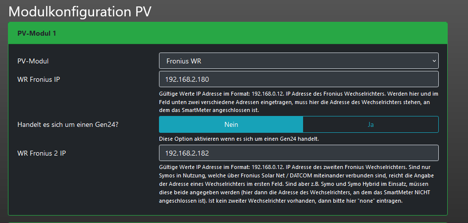

Ich habe mal beide Einstellungen angehängt:
Ich hoffe das hilft dir
