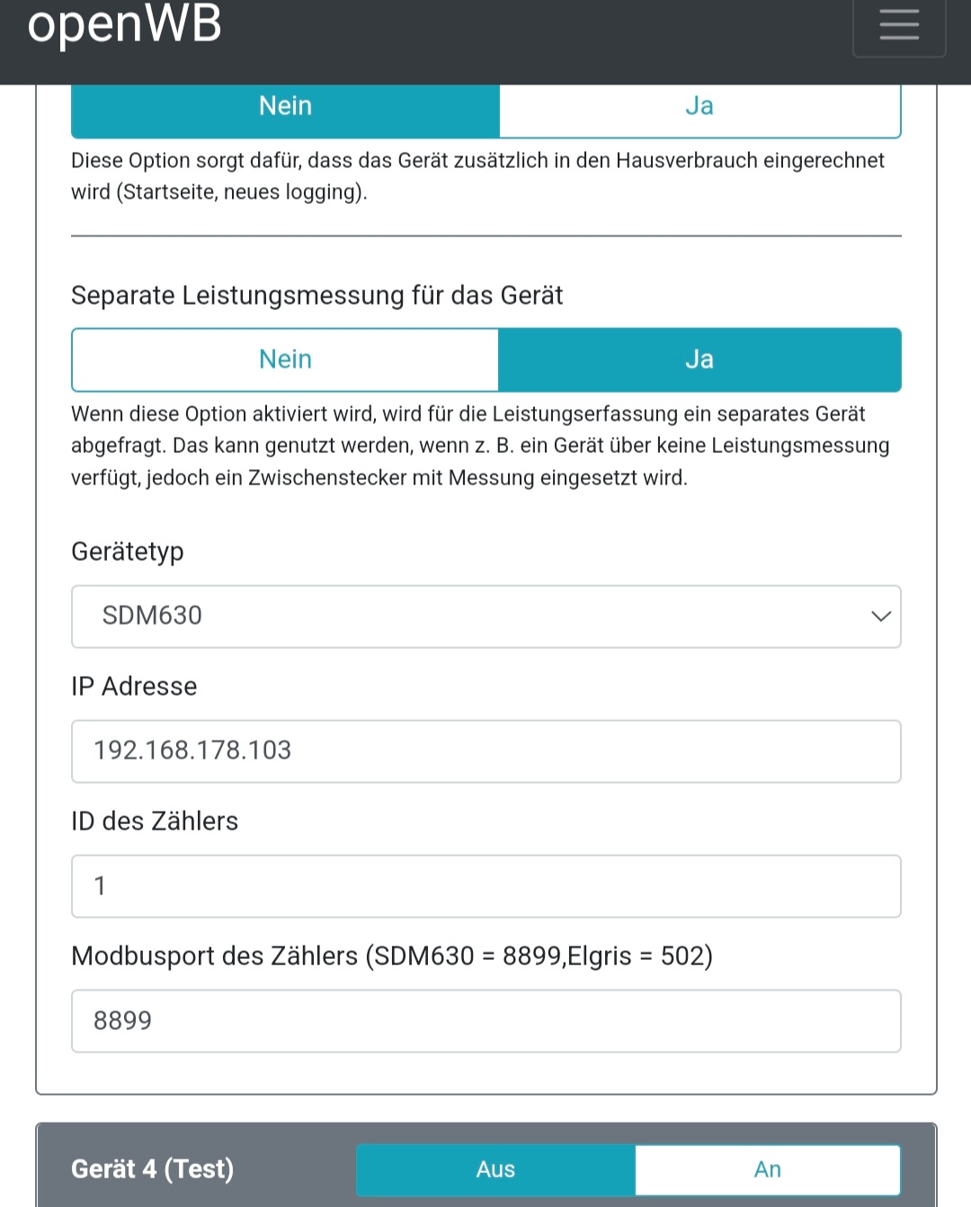

Die openWB Kits werden mit einer IP in einem Subnetz aufgebaut 192.168.193.x und festgelegten Unit-IDs für den entsprechenden Zähler. Also anschließen lassen, in der openWB auswählen und fertig.
Mit den Flex Modulen wurde das mal etwas flexibler gemacht. Man kann dann eine IP aus dem eigenen Bereich nehmen, dem Zähler eine beliebige Unit-ID vergeben und auch den Port auswählen, sollte sich aber mit den Grundbegriffen auskennen.
In deiner Anwendung wird es vermutlich auf Smarthome 2.0
hinauslaufen. Für 1p kannst du ja dann einen SDM120 nehmen. Der wird auch unterstützt.

Ich vermute für meine Wärmepumpe wirds mit einer Phase eher eng ;) - das wird schon 3-ph
Habe zum einen die WP, die als Verbraucher mit gelogged werden soll.
Zum anderen einen gepufferten Serverschrank wo das ganze "Spielzeug" für die Haustechnik drin ist. laufen dauerhaft ca. 400Watt drüber....
Daher werden es wohl zwei werden.... erstmal mit einem alten USR-DR302 testen... der soll wohl funktionieren. (habe ja mehrere davon hier)
Auf welcher ID müssen die Zähler denn laufen, wenn ich diese nicht als EVU Kit, sondern als Verbraucher laufen lassen möchte. Die 115 ist ja für das EVU Kit. Da werkelt ja schon ein Gen24 mit eigenem Smart-Meter so wie er soll. --> edit: habs eben in einem anderen thread gefunden! Top

ls Verbraucher wird das im Smarthome 2.0 konfiguriert. Hier bist du genauso flexibel wie in den Flex Modulen. IP, Port und Unit-ID sind frei wählbar.
