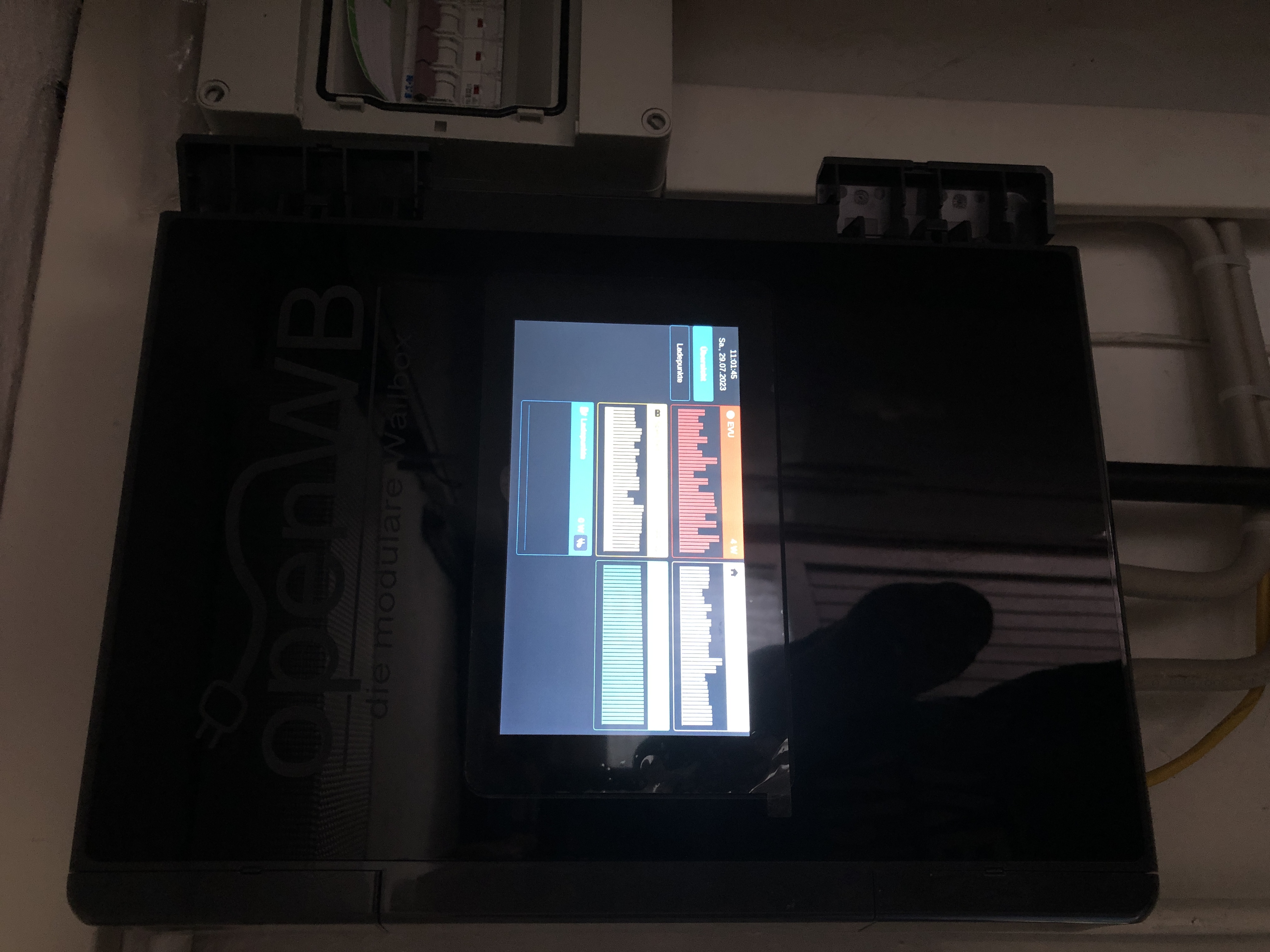

Hallo, habe die Version 2 installiert und habe aktuell das Problem das das Bild auf der Wallbox auf dem Kopf steht. Kann ich das irgendwo drehen?
Beiträge: 4560
Has thanked: 12 times
Been thanked: 50 times
Re: Installation openWB auf einem aktuellen Raspi 4
Einfach mal suchen. Gibt es bereits mehrfach Forum.
TimoWald
Beiträge: 10
Registriert: Mi Jul 26, 2023 11:17 am
Beitrag von TimoWald »

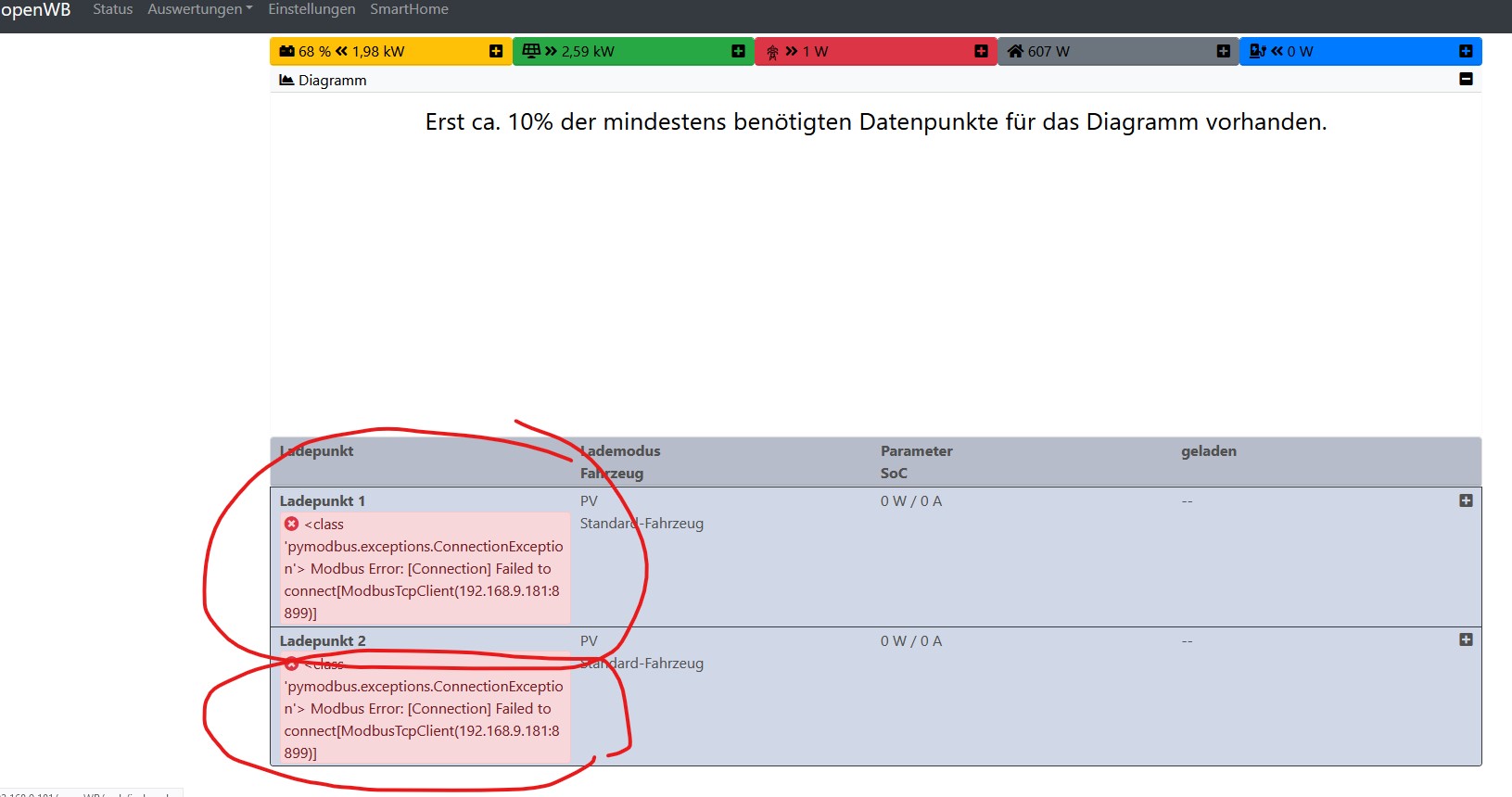

Ah ok, ist drehung habe ich jetzt hinbekommen. Kann mir nochmal einer verraten was das für ein Fehler ist?
Beiträge: 10180
Has thanked: 162 times
Been thanked: 379 times
TimoWald hat geschrieben: Sa Jul 29, 2023 10:35 am Ah ok, ist drehung habe ich jetzt hinbekommen. Kann mir nochmal einer verraten was das für ein Fehler ist?
Du hast vermutlich openWB Satellit ausgewählt. Sind die denn auch verbaut?
Vermutlich hast eher externe openWB!?
