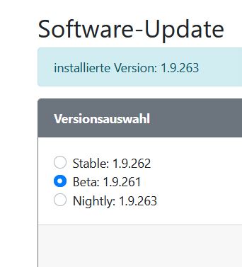

derNeueDet hat geschrieben: Di Apr 12, 2022 7:04 am Zum selbst experimentieren würde ich die Nightly wählen.
OK ... die wurde mir ja (scheinbar) "automatisch" mit "curl -s https://raw.githubusercontent.com/snapt ... install.sh | sudo bash" vorgegeben.
Wie sieht der Befehl aus wenn ich "stable" möchte ? Oder soll ich mal "downgraden" ?

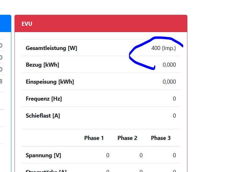

Das passt doch alles schön zu dem bisherigen 401 Return Code. Authentication Error.
Passen denn die 400W überhaupt zu deinem echten Verbrauch?
Beiträge: 10238
Has thanked: 169 times
Been thanked: 398 times
Re: openWB Anfängerfrage
Die 400 Watt sind ein initialwert.

... ich habe mal in der Powerfox App das Passwort geändert ... und siehe da:
Das EVU Modul liefert jetzt Werte, im ioBroker Adapter wird auch aktualisiert
... keine Ahnung warum das die Lösung ist ...
