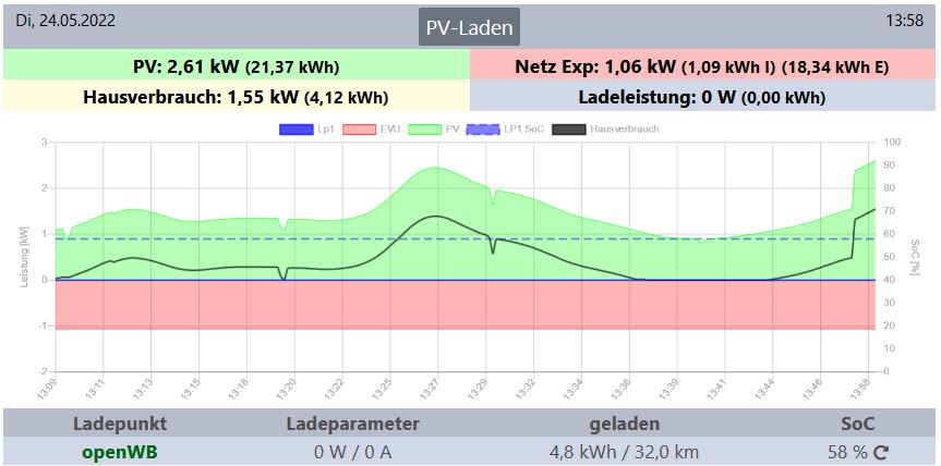

Falsche Berechnung
Re: Falsche Berechnung
Die Abfrage erfolgt bei mir über den Plenticore, nur von dem ist die IP-Adresse in der openWB hinterlegt.
Der Fehler hat sich bei mir scheinbar mit der Version 1.9.244 eingeschlichen. Vorher haben die Verbrauchswerte mit den Daten aus dem Kostal-Portal übereingestimmt. Hat bei mir also nichts mit dem Update auf 1.50 vom KSEM zu tun.

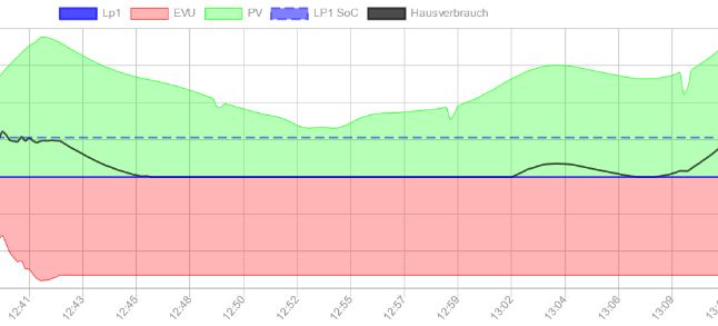

danke für den Tipp, gerade geändert, werde weiter beobachten.
Hier das Bild nach der Umstellung:

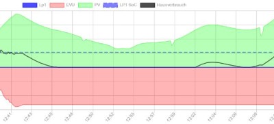

Dir ist aber schon aufgefallen, dass Deine EVU-Werte jetzt nicht mehr aktualisiert werden?Mafaldo hat geschrieben: Di Mai 24, 2022 10:44 am danke für den Tipp, gerade geändert, werde weiter beobachten.
ja, gerade eben, jetzt wird der Solarverlauf als Hausverbrauch genommen:
also wieder rückgängig, gibts sonst noch ne Einstellungsmöglichkeit?

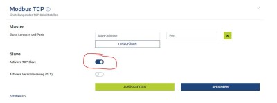

Du musst im KSEM noch eine Einstellung anpassen, dann stimmen die aktuellen Werte wieder:
ok, im KSEM den slave aktiviert und wieder in der oWB umgestellt. Weiter gehts...
