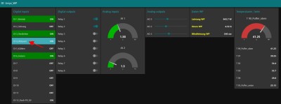

Die 6 Betriebsanzeigen des Mistsu-Interfaces hatte ich auch schon auf die UniPi-Eingänge verkabelt und zeigen dort schön mit roten LED's den Betriebszustand (EIN/AUS), den Verdichterbetrieb (Ein/AUS) und den Modus (Heizen/ Kühlen ist "hart" deaktiviert).
aktuelles NR-dashboard für den "Handbetrieb" (Einzelkomponentenansteuerung/-auslesung)

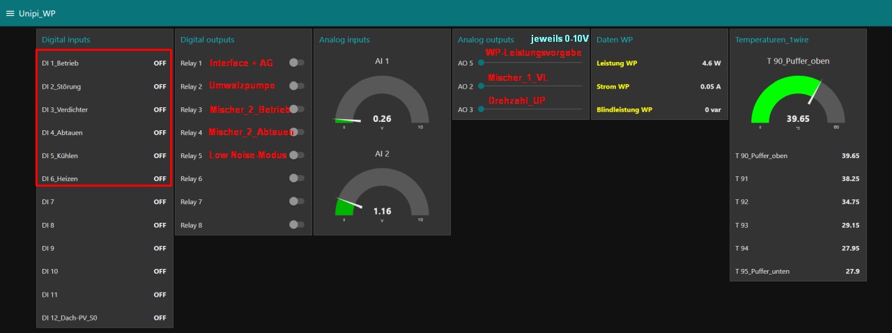

Seit 3 Tagen "spiele" ich mich zunächst MANUELL durch alle Regeloptionen, die das WP-System bietet. Das wären:
* die normalen ON/OFF-Funktionen (Digital outputs: Gesamtsystem, Umwälzpumpe, Abtaumischer)
* die regelungsrelevanten 0-10V-Analogfunktionen (Analog outputs: WP-Leistungsvorgabe, Drehzahlregelung UP, Vorlaufmischer)
Die Rückmeldungen des AG an das Mitsu-Interface und weiter an UniPi/Node-Red sind sehr hilfreich (Digital inputs).

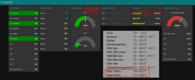

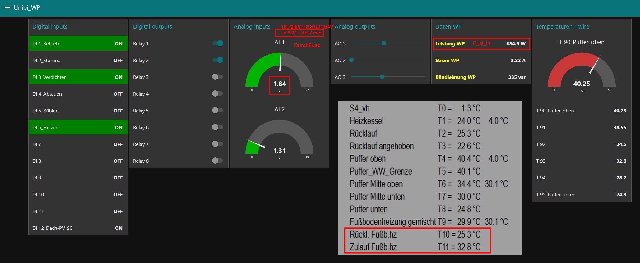

Hier sieht man z.B., was gerade alles aktiv ist (grün) und dass soeben einen Abtauung stattfindet (hellblau). Das kann man dann gut in der eigentlichen Regelung verwenden (Abtauvorgang dauerte bei ca. +1.2°C AT ca. 4...5 min).
Der obere AI 1 zeigt noch die Durchflussmenge an. Diese wird dann mit dem delta_T aus VL- minus RL-Temp. zur wasserseitigen Leistungsabgaberechnung verwendet. Daraus und mit dem vor IG/AG verbautem 1p-SDM120-Zähler kann man dann noch COP/JAZ und dergleichen ermittelt werden.

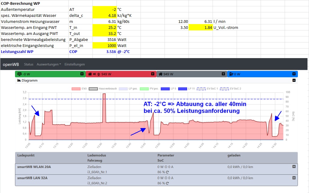

So - noch eine quick&dirty COP-Berechnung (ca. A2W35).
https://effiziente-waermepumpe.ch/wiki/ ... _%28COP%29
Ich hoffe, dass ich mich nicht vertan habe. Wer will, bitte kritisch prüfen und feedback geben - Danke.
Etwas Abweichung könnte es bei der VL/RL-Temp. geben, da ich dort noch keine Sensoren habe. Stattdessen habe ich die in der Nähe befindlichen VL/RL-Temp. der FBHZ angesetzt (Die WP speist parallel zum 950l-Puffer auf die aktuell arbeitende FBHZ.).
P_Wärme = (delta_Q = c_Wasser x Masse_Wasser x delta_T (VL - RL)) / 60s
= 4,18 kJ/kg*K x 6,31 kg/60s x (32,8°C - 25,3°C) = 3,297 kJ/s = 3297 Watt Wärmeabgabeleistung
COP = 3297 W / 834,6 W = 3,95
Damit bin ich bei +1,3°C AT erst einmal recht zufrieden (alles mit vernünftig gemessenen Werten => Stromzähler mit ALLEN WP-Komponenten + guter Durchflussmengenmesser im RL der WP).
Das Ganze ist noch ohne Tuning. Z.B. sollte einen niedrigere Temp.-spreizung zw. VL und RL zu weiterer COP-Erhöhung führen. Allerdings will ich ohne Pufferbeheizung durch die WB gleich einen sinnvolle VL-Temp. generieren (aktuell 32...34°C), um die Gastherme nicht anspringen zu lassen. PTN soll sein Gas behalten und wir endlich energetisch unabhängiger werden.

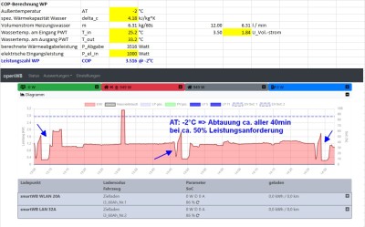

Es wird kälter. Aktuell -2°C AT. Damit ergibt sich folgendes Szenario bei frei gewählter 50% Leistungsanforderung:
Ich habe testweise die Fließrichtungsumkehr am PWT beim 5min-Abtauprozess manuell initiiert. Im Ergebnis ist die Verdichterleistung etwas niedriger und vor allem schiebt es nicht 5min lang kaltes Wasser in den VL (Pufferdurchmischung).
Da Abtauen sicher indentifiziert werden kann, werde ich wohl die Fließrichtungsumkehr für die 5min automatisieren. Dazu müssen nur die 2x Drei-Wege-Mische entsprechend angesteuert werden.
Ihr seht - ich versuche gerade die Arbeitsweise anhand Abtauen, Temperaturen, Leistung etc. zu verstehen, um daraus die optimale Regelung abzuleiten. Es ist genau das Gegenteil von "black box". OpenWB ist dabei sehr hilfreich (Diagramm).

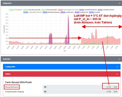

Heute war es mit +5°C AT deutlich wärmer.
Abtauen entfällt nun und die 150 m2 (komplett FBHZ) werden mit ca. 40% Leistungsanforderung bei gemessenen P_el_input = 550...800 Watt (enthält alle WP- und Steuerkomponenten) allein durch die Luft-WP beheizt.
