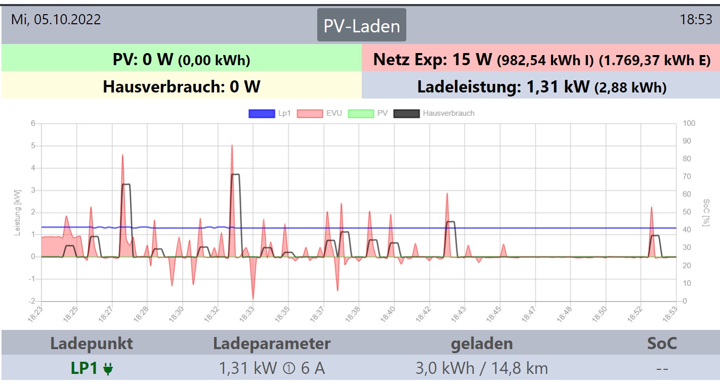

PV-Überschussladen schaltet nicht ab, sondern hängt bei 1.3kW Ladeleistung, obwohl Exp 6Min lang irgendwo bei 20W war.
Einstellung in der WB ist auf "50" Schwelle "negativ" Timer 120sek. Sollte doch eigentlich abschalten, ???

Eines geht, eines nicht kann eigentlich kaum sein. Schau mal in die Konfiguration und vor allem in das Script - hier würde ich übrigens Power_cur 2 oder 3 Nachkommastellen spendieren. Sofern es sich hier um einen gerundeten kw-Wert handelt.schuerni hat geschrieben: Mi Okt 05, 2022 4:48 pm Eines noch, warum kann ich nicht "EM" sowohl im Skript, als auch in der Json Abfrage durch meinen Zählernamen ersetzen?
Wenn ich das tue, werden die Gesamtverbräuche nicht mehr ausgelesen, sondern nur Power_curr
Bzgl. PV Modul einbinden müsstest Du mal schauen, wie gesprächig Dein Growatt WR ist und welche Templates openWb bereits beinhaltet.

Alles klar, ich werde die Umbenennung nochmal probieren und einfach mal etwas mehr Zeit geben zum Initialisieren.
Evtl klappts dann ja
Bzgl Ofen....
"In der Küche läuft der Ofen, durch die Peaks klappt die PV-Laden-Unterbrechung nicht, da immer mal wieder beim Abschalten des Heizelements im Ofen Einspeisepeaks entstehen, die den Counter der WB neu starten."
Nachdem der Ofen aus war mit diesen 2kW Peaks, hat die PV-Abschaltung funktioniert.
Und danach folgt dann die Growatt-Gesprächsrunde
Vielen Dank!! und sonnigen Gruss
