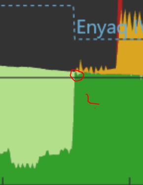

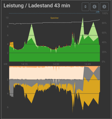

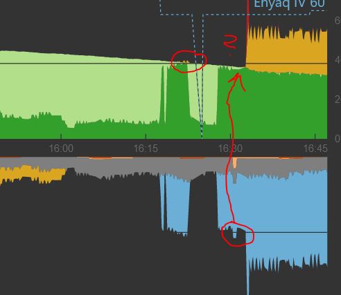

Im Theme Colors scheint mir noch ein Fehler zu sein. Hier wieder an ein paar fremden Charts aufgefallen. Dachte das ist bisher ein Problem welches nur bei mir auftritt. Ich kann leider nicht mehr sagen ab welcher Nightly es bei mir zu diesen Fehlern kam.
Hier die Bildausschnitte von Screenshots aus diesem Thread:
Gruß Limbi

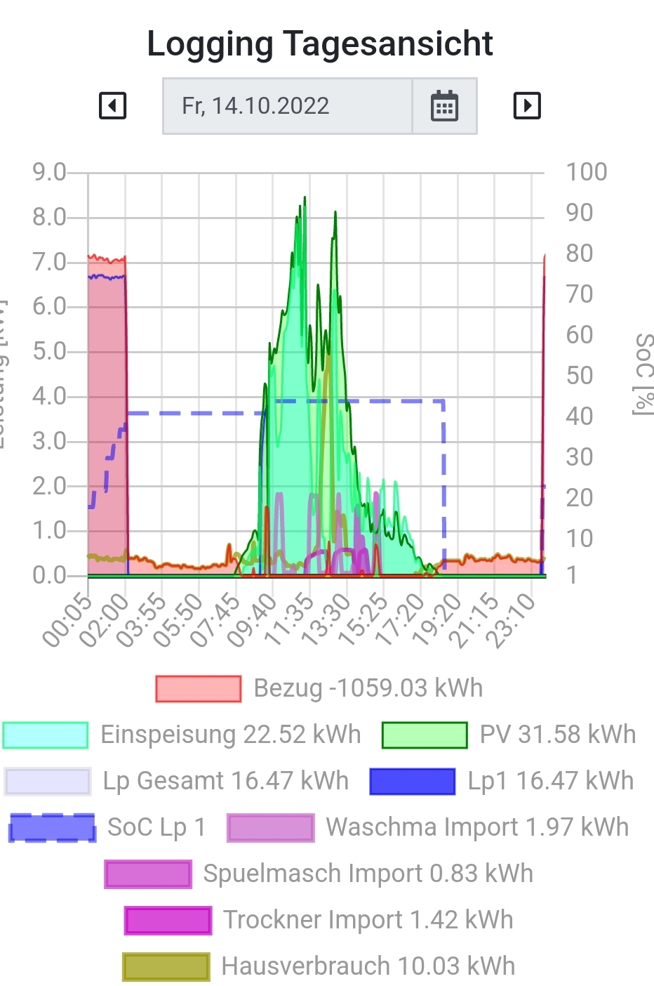

Zu dem Thema habe ich auch eine Frage. Hab heute abends meine Wallbox neu gestartet, nachdem sie fälschlicherweise immer noch PV-Produktion angezeigt hatte, obwohl nichts mehr vom Dach kam. Das ist mir auch bei der letzten stable passiert, weshalb ich auf die nightly gegangen war. Da lief es jetzt ein paar Tage gut, bis der Fehler wieder auftrat.
Ich habe zwei Solarmax-Wechselrichter im Einsatz.
Zurück zum Neustart: Danach waren die Werte in der Übersicht für die am heutigen Tag exportierte und importierte Leistung weg, gleiches galt für die PV-Erzeugung.
Auch der Graph für die Tageswerte zeigte plötzlich einen völlig falschen Wert für den importierten Strom an.
Nach dem eben erfolgten Tageswechsel hat sich das nicht geändert. Der Monatswert stimmt aber. Irgendwie ist das unschön. Kann mir jemand erklären, ob das normal ist und falls ja, ob es da nicht eine Möglichkeit gibt, diese Werte gerade zu ziehen? Die Daten scheinen ja irgendwie da zu sein, nachdem die Monatsansicht stimmt.

Solarmax liefert keine Zählerstände per Modbus. Deshalb ermittelt openWB diese intern.
Bei der internen Ermittlung gab es in der Nightly einen Bug. Bitte ein Update auf die Nigthly machen und schauen, ob das Problem dann behoben ist.
Um die Werte wieder gerade zu ziehen, kannst Du auch das Backup einspielen und dann ein Update auf die Nightly machen.
mairj hat geschrieben: Fr Okt 14, 2022 10:11 pm Hab heute abends meine Wallbox neu gestartet, nachdem sie fälschlicherweise immer noch PV-Produktion angezeigt hatte, obwohl nichts mehr vom Dach kam.
Falls das Problem erneut auftritt, gerne währenddessen ein Ticket erstellen.

Hey Lutz, war die Antwort auf mich bezogen? Ich habe zu dem Zeitpunkt nämlich nicht geladen und die Umschaltung ist bei mir 40 Sek.
Ladung wird bei mir blau dargestellt
