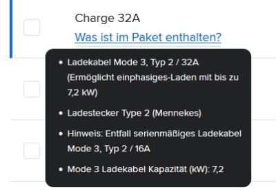

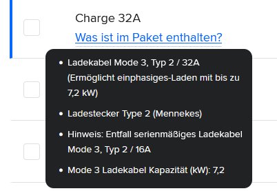

Ich hab mich ein wenig umgeschaut, der Born scheint einhpasig doch mit bis zu 32A zu laden.Ich bin bei der Konfiguration bei carwow darauf gestoßen und habe dann ein wenig gesucht, so wie es aussieht verhält er sich wie ein Tesla M3 (3ph 16A/11kW / 1ph 32A/7,2kW)
https://www.goingelectric.de/forum/view ... hp?t=70645
https://www.born-forum.de/forum/thread/557-charge-32a/
