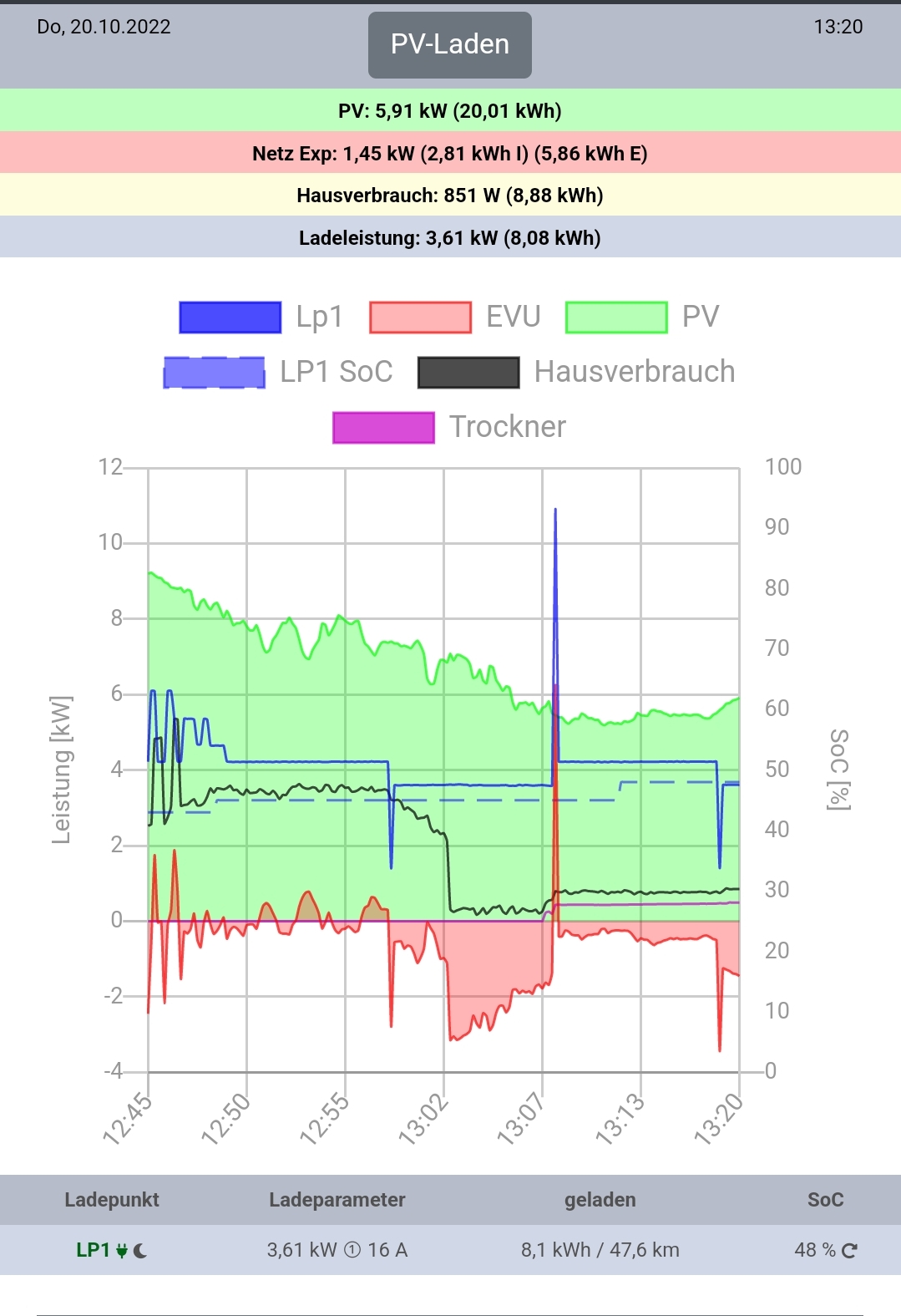

bei mir läuft jetzt seit gut einem Monat die openwb mit unserem neuen Cupra Born. Das PV-Laden klappt soweit gut, auch das Umschalten von einphasigem auf dreiphasiges Laden funktioniert.
Allerdings hätte ich dazu jetzt eine Frage: und zwar ist mir jetzt schon öfters aufgefallen, dass er dreiphasig mit der Minimalstromstärke lädt und dann auf einphasig umschaltet, obwohl noch ein paar Watt Überschuss vorhanden sind. Das führt dazu, dass quasi immer zwischen beiden Modi hin und hergeschalten wird, weil logischerweise bei einphasig immer mit der maximalen Amperezahl geladen wird.
Wäre es nicht schlauer, das Umschalten würde nur passieren, wenn die Stromproduktion nicht ausreicht, also Bezug da ist? Oder habe ich hier einen Denkfehler und das müsste eigentlich so funktionieren?

Für das 3-phasige Laden bedarf es einen PV-Überschuss von mindestens 4,1 kW (3 x 6A x 230V), also 3 mal Mindeststromstärke. Fällt Dein PV Überschuss unter diesen Wert wird auf 1-phasiges Laden zurückgeschalten. Das wird dann aber mit abnehemden PV-Überschuss auch nicht auf den 16A stehen bleiben, sondern weniger werden.

Genau das ist ja gegeben, wie ich geschildert habe. Das Auto lädt mit der Mindeststromstärke für dreiphasiges Laden, gleichzeitig wird auch noch ein bisschen Strom exportiert. Trotzdem schaltet die wallbox nach der eingestellten Zeit auf einphasig um, weil ja nur mit der Mindeststromstärke geladen wurde. Genau das sollte sie aber meiner Meinung nach nicht tun.

Das Problem resultiert aus der Regelung der openwb, die die Phasenumschaltung nur anhand der Stromstärke macht und nicht anhand des Überschusses. Ich rechne nicht damit, dass in der 1er Version noch ne Verbesserung kommt. Hoffentlich implementieren sie es in 2.0 schlauer und hoffentlich werden sie damit auch irgendwann mal fertig. 😁
