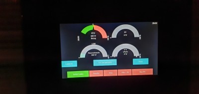

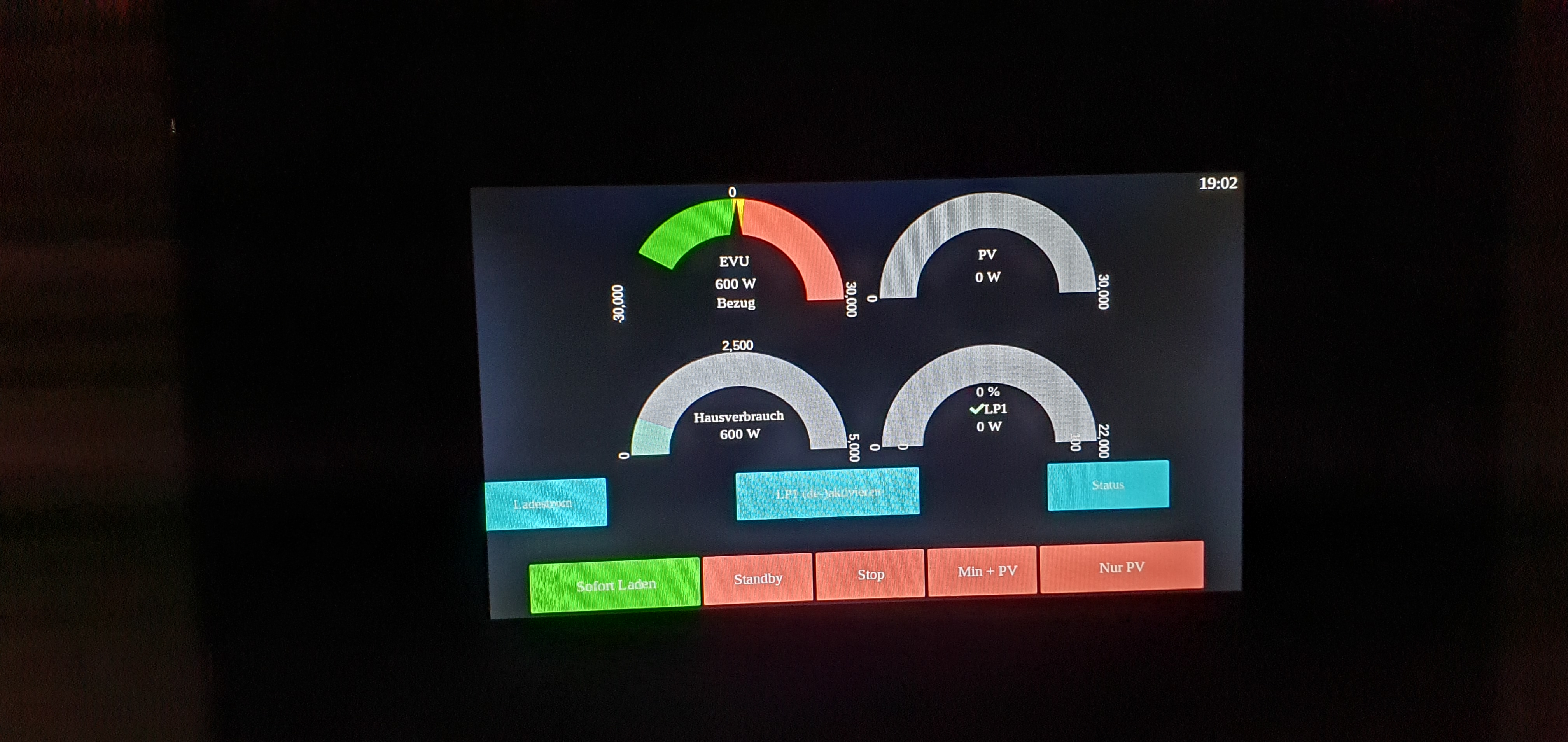

Die IP-Adressen habe ich nun im Speedport fixieren können.
Zum Display ; auf der Owb wird die Grafik im Display ( Gauges)
völlig anders angezeigt als auf dem PC
Es ist Software 1.9.244
PC Führer konnte ich auf dem Pc das Gleiche sehen , wie auf der OWB

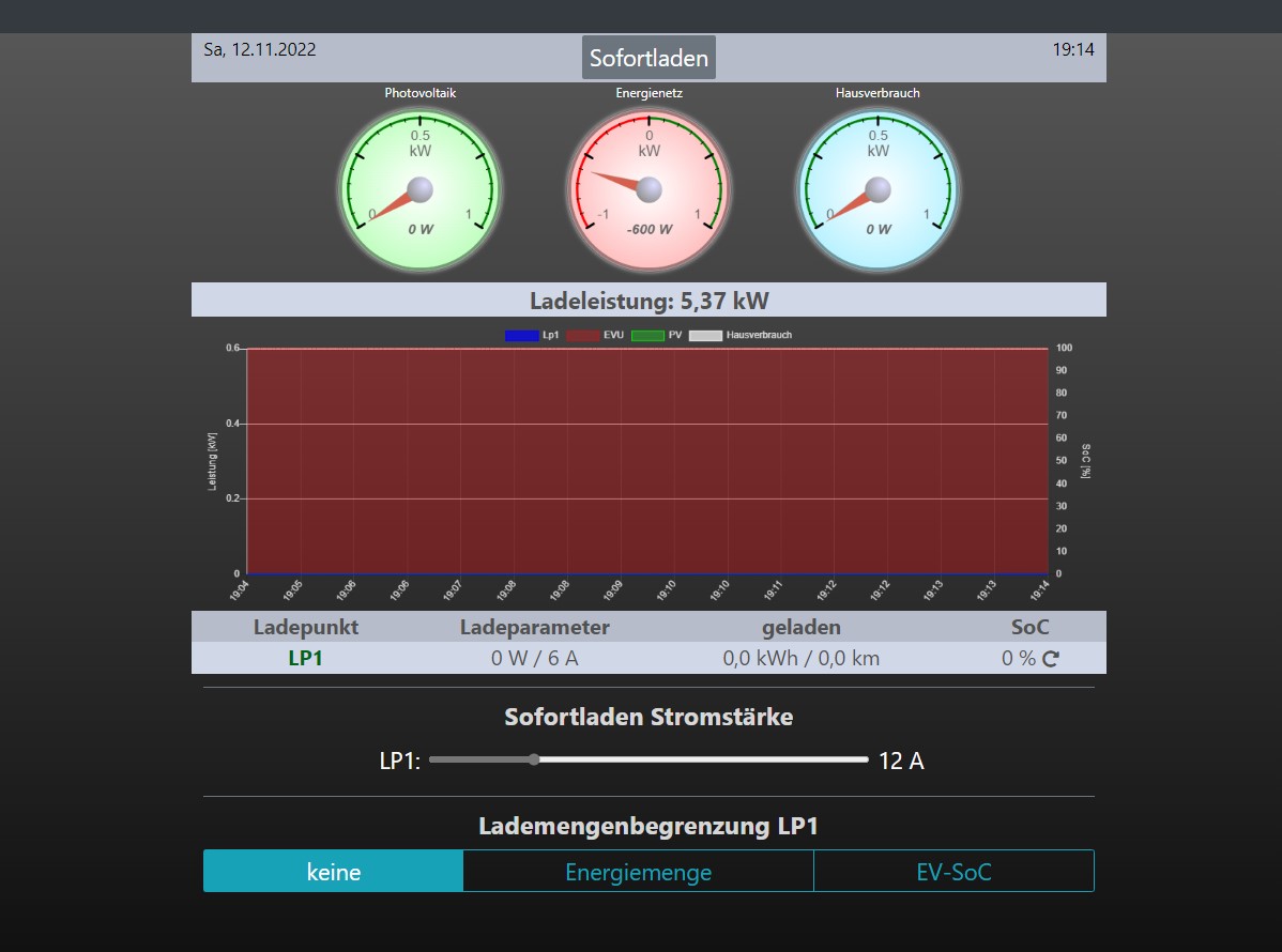

Re: Es werden keine PV Daten mehr angezeigt
Das Update war erfolgreich.
Allerdings ist der Pi fast den Hitzetod gestorben.
Bei den Anzeigen wird immer noch das gleiche, wie vor dem Update angezeigt.
Auch die PV Scaka geht auf dem PC nur bis 3KW, obwohl sie in den Einstellungen auf 30 000 steht und im Display auch so korrekt erscheint.
ciao Markus

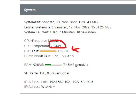

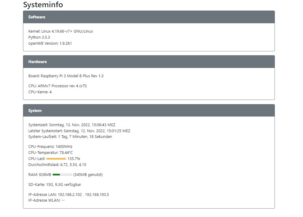

Woher kommt die Vermutung?Allerdings ist der Pi fast den Hitzetod gestorben.
Das Display ist sehr heiß geworden.openWB hat geschrieben: So Nov 13, 2022 3:16 pmWoher kommt die Vermutung?Allerdings ist der Pi fast den Hitzetod gestorben.
Und das kam bei der Systemabfrage:
Die CPU Auslastung lag zwischendurch auch deutlich höher und die Temperatur auch.
ciao Markus
Ist aber unkritisch.
Die CPU ist dort Umzug nichtmal 25% belastet.
ich sehe da aber 135,7%openWB hat geschrieben: Mo Nov 14, 2022 11:08 am Ist aber unkritisch.
ciao Markus
- Beiträge: 4565
- Has thanked: 12 times
- Been thanked: 51 times
4 Cores x100% =400%
Erst bei einer angezeigten Auslastung von 400% wäre der Raspi wirklich komplett ausgelastet.
