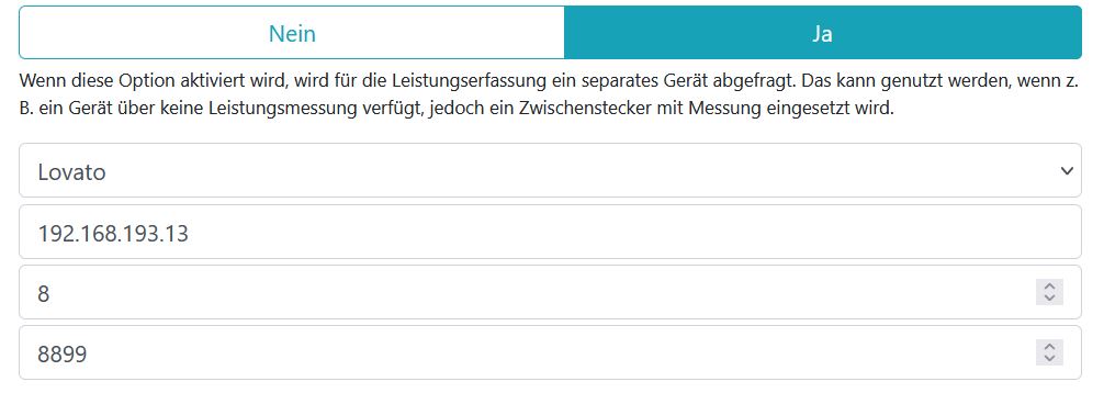

Dann als Gerät "kein Gerät" wählen und Lovato als separate Leistungsmessung (ganz unten, wie Mario beschrieben hat)

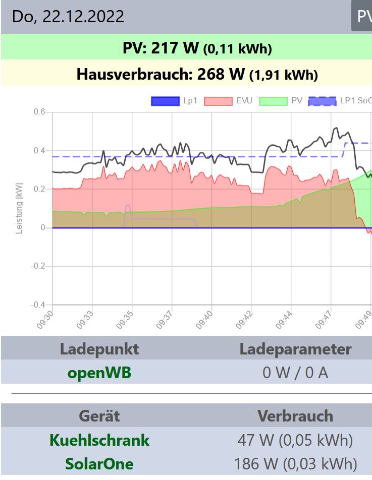

vielen Dank euch beiden. Mit diesen Einstellungen wird der Lovato (SolarOne) ausgelesen:
Nun stimmt die insgesamte angezeigte PV-Leistung nicht.
Wenn ich nicht im Hausverbrauch anzeigen markiere dann sinkt der Hausverbrauch auf Null.
Wenn ich einbeziehen wähle wird der Hausverbrauch richtig angezeigt aber die
gesamte PV-Leistung (oben) stimmt immer noch nicht. Müsste ungefähr 500W sein.
Jetzt wird grade fast nix geliefert weil die Wolken so dicht sind:

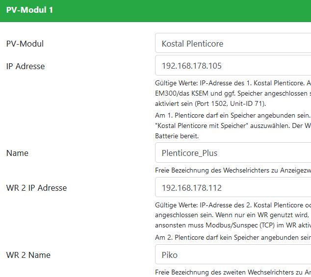

der hängt direkt vor der 1. Solaranlage bzw. vor dem Plenticore.
Ob das Flex ist weiß ich nicht, in der Rechnung steht nur "openWB PV Kit"
Wie muss die Parametrisierung aussehen?
Ich sehe gerade dass wenn der Lovato ausgeschalten ist trotzdem nur
der Plenticore ausgelesen wird.
Die beiden werden nicht zusammengezählt.
So sind beide eingetragen:

Ich glaube so:
Deine Ip Adresse nehmen.
Vielleicht unter wr 2 wenn wr 1 schon belegt.

Genau die gleichen Parameter nehmen, die du im Smarthome verwendet hast im openWB Flex Kit einrichten.
Aus dem Smarthome wieder entfernen.
