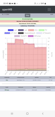

LAN 1 (Vermietungsobjekt)
OpenWB mit Ip 32, wie man im ersten Screenshot sieht.
Im selben Netz auch Fronius.
