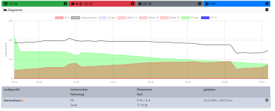

Perfekt, danke.mach gleich Mal ein Update, fehlt nur noch die Sonne für einen Test.LenaK hat geschrieben: Mi Jan 04, 2023 1:52 pmIch habe es im Master korrigiert.mrinas hat geschrieben: Mi Jan 04, 2023 9:57 am Hi Lena,
ich hab' mit der aktuellen nightly auch noch ein Problem mit dem PV Laden. Aktuell scheint die Sonne gerade genug für 1p6A. Ladung wird aber nach 180s wieder gestoppt um dann gleich wieder gestartet zu werden.
Die konfigurierte Abschaltschwelle wurde nicht über die gesamten 180s überschritten, Ladung sollte daher m.E. nicht gestoppt werden.
main (5).log

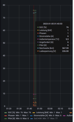

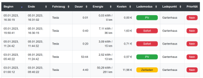

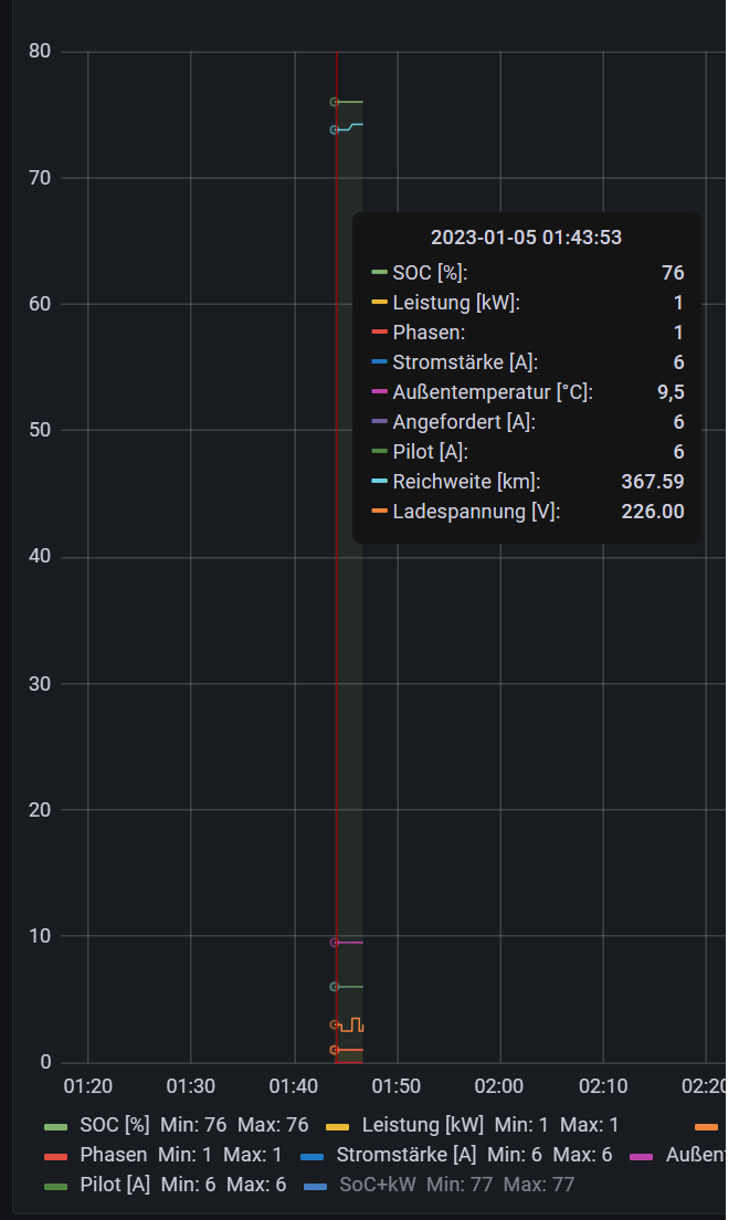

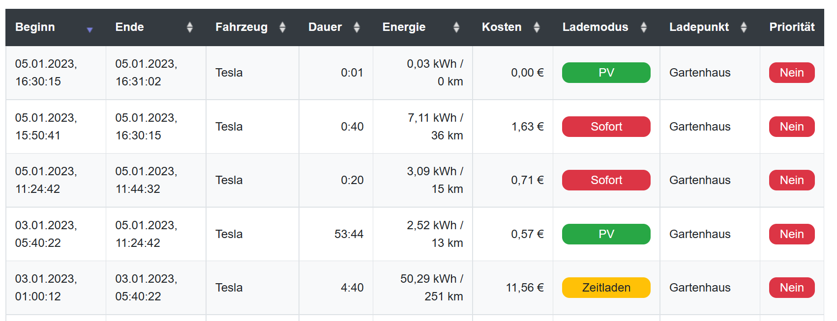

Mir ist eben noch etwas aufgefallen, leider habe ich in den Logs den betreffenden Zeitraum nicht mehr mit drinnen.
Lademodus PV, Zeitladefenster zwischen 1Uhr und 6:30 mit 70% SoC Limit, Auto > 75% SoC
Heute Nacht gab es ein mini Ladevorgang von ein paar Minuten den ich mir nicht erklären kann. Ich finde zum selben Zeitpunkt ein SoC Abruf im SoC Log, kann aber natürlich nicht sagen was zuerst war, der ladestart oder der SoC Abruf.
Alle anderen Logs, einschließlich des NurLadepunkt Log vom LAdepunkt selbst geben nichts mehr her da der Zeitraum nicht mehr enthalten ist.
Auch im Ladelog findet sich kein separater Eintrag, wobei dieser Vorgang natürlich im längeren PV Ladeeintrag enthalten sein könnte.
Mini Ladevorgang in der Tagesauswertung nachts um kurz vor 2Uhr: Ja, es wurde tatsächlich geladen, seh' ich auch im Teslalogger: Kein separater Eintrag im Ladelog zu finden: Ohne Logs wird man hier vermutlich erstmal nichts machen können, wollte das aber dennoch teilen falls das noch jemandem passiert & aufgefallen ist.

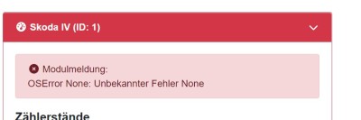

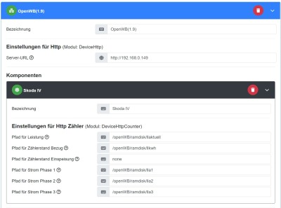

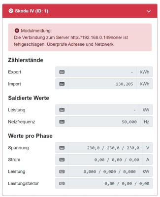

Hallo zusammen
ich frage meine OpenWB Wallboxen über http ab
das modul zeigt seit dem update fehler an
Version: 2023-01-05 11:33:41 +0100 [34ad734c]
Gruß Stefan

@LutzB
wenn ich den Port : 80 Anhänge
kommt folgender fehler
