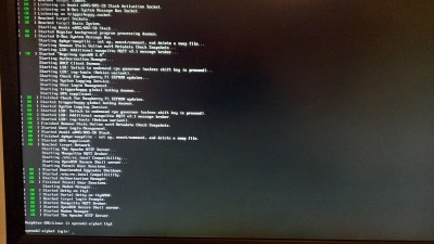

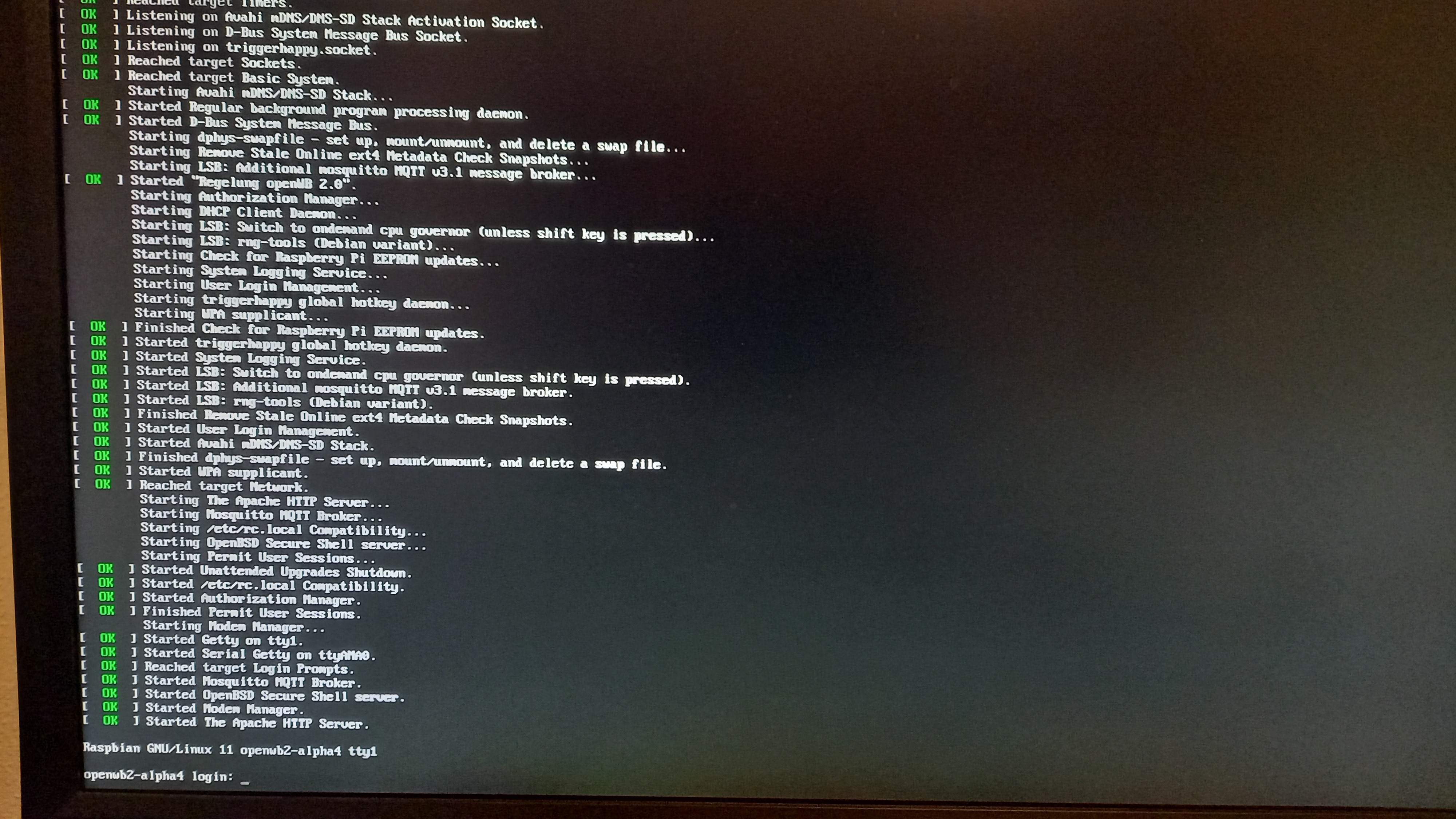

Hallo gemeinde ,
irgendwie lässt sich dieses Image nicht "richtig" schreiben .
Ich habe das jetzt schon bestimmt 20 mal auf eine Externe Festplatte geschrieben (Raspi per USB Boot ) aber jedes mal
bleibt der Boot ich denke hängen (siehe Bild )
Auf jedenfall bekommt der Raspi leine IP und man kann nicht machen ....
Kennt jemand eine Lösung ?

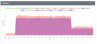

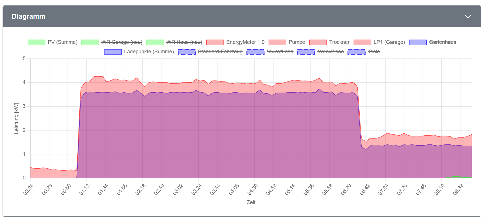

Hm, irgendwo ist hier noch der Wurm drin. Mein Nachtladen hat' heute nacht zwar geladen aber die Phasenumschaltung von 1p auf 3p wurde nicht durchgeführt, so ist er natürlich nicht fertig geworden.
Bisher hat das stets Problemlos funktioniert. Gestern war die Box mal stromlos, vorher sauber heruntergefahren. Aber das sollte ja kein Unterschied machen, bzw. darf die Box ja auch nicht aus dem Tritt werfen.
Logs habe ich leider keine brauchbaren mehr, ist schon zu lang' her.
Hab' jetzt auf Sofortladen umgeschaltet, 1p/3p Umschaltung hat funktioniert, wird nun mit 11kW geladen.
Zuletzt geändert von mrinas am So Jan 08, 2023 9:10 am, insgesamt 1-mal geändert.

Meth hat geschrieben: So Jan 08, 2023 7:45 am Hallo gemeinde ,
Sieht doch gut aus. Mehr kommt da nicht. Browser öffnen und fertig. WLan wird noch nicht unterstützt, falls Du das verwenden willst.

Ok dann liegt es daran das SIe aus irgenwelchem Grund keine IP bekommt ......

meld' dich doch mal an der openWB auf der Konsole an und schau' mal wie es um das Netzwerk steht, welche Ausgabe bekommst Du von ifconfig? Sollte in etwa so aussehen:

also habe die Fritzbox und alle Netzwerkkomponenten in meinem System neugestartet .
Jetzt geht es !
Danke und sorry für den Stress !

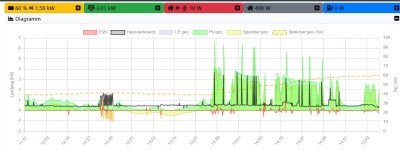

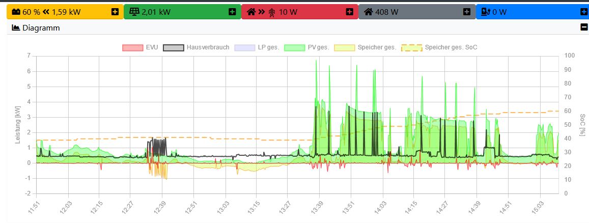

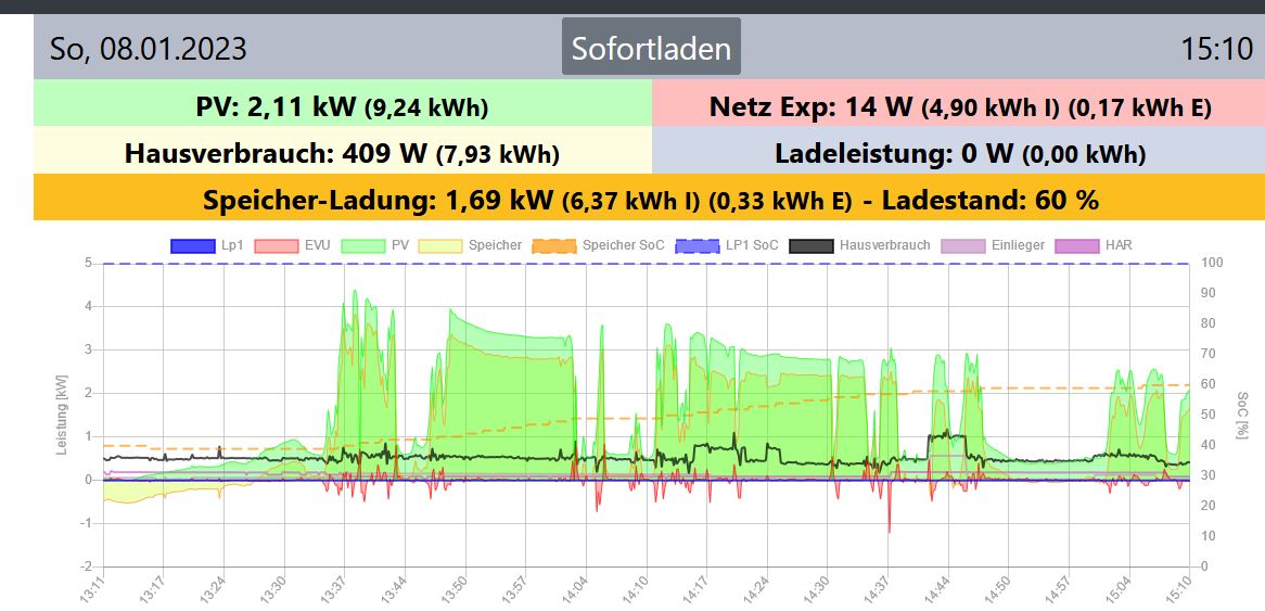

Es gibt wieder Peaks in der Hausverbrauchsanzeige und in der PV-Anzeige der aktuellen openwb2.0 2023-01-06 15:24:41 +0100 [6c4877ac]
Gab es schon einmal, siehe viewtopic.php?p=74525#p74525
Da History zu kurz, kann diesmal kein log hinzugefügt werden.
