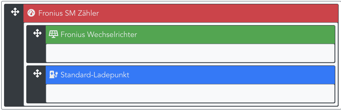

Bei mir wird der momentane Hausverbrauch nicht mehr im Graphen angezeigt, er ist einfach konstant auf dem letzten bekannten Wert.
Die Regellogik wird aber normal ausgeführt, sprich Zähler und WR werden ausgelesen.
Problem dürfte PR #741 sein.
Mein Fronius Smartmeter ist als EVU-Zähler konfiguriert:
In packages/modules/common/store/_counter.py: PurgeCounterState.calc_virtual() wird der if-Block übersprungen, dann gibt es aber am Ende keine Werte, um einen neuen CounterState zu initialisieren und es gibt eine Exception. Früher wurde hier in meinem Fall einfach der State aus dem Input durchgereicht.

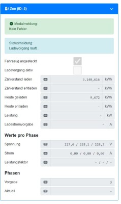

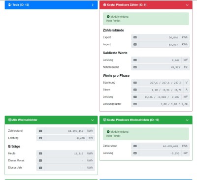

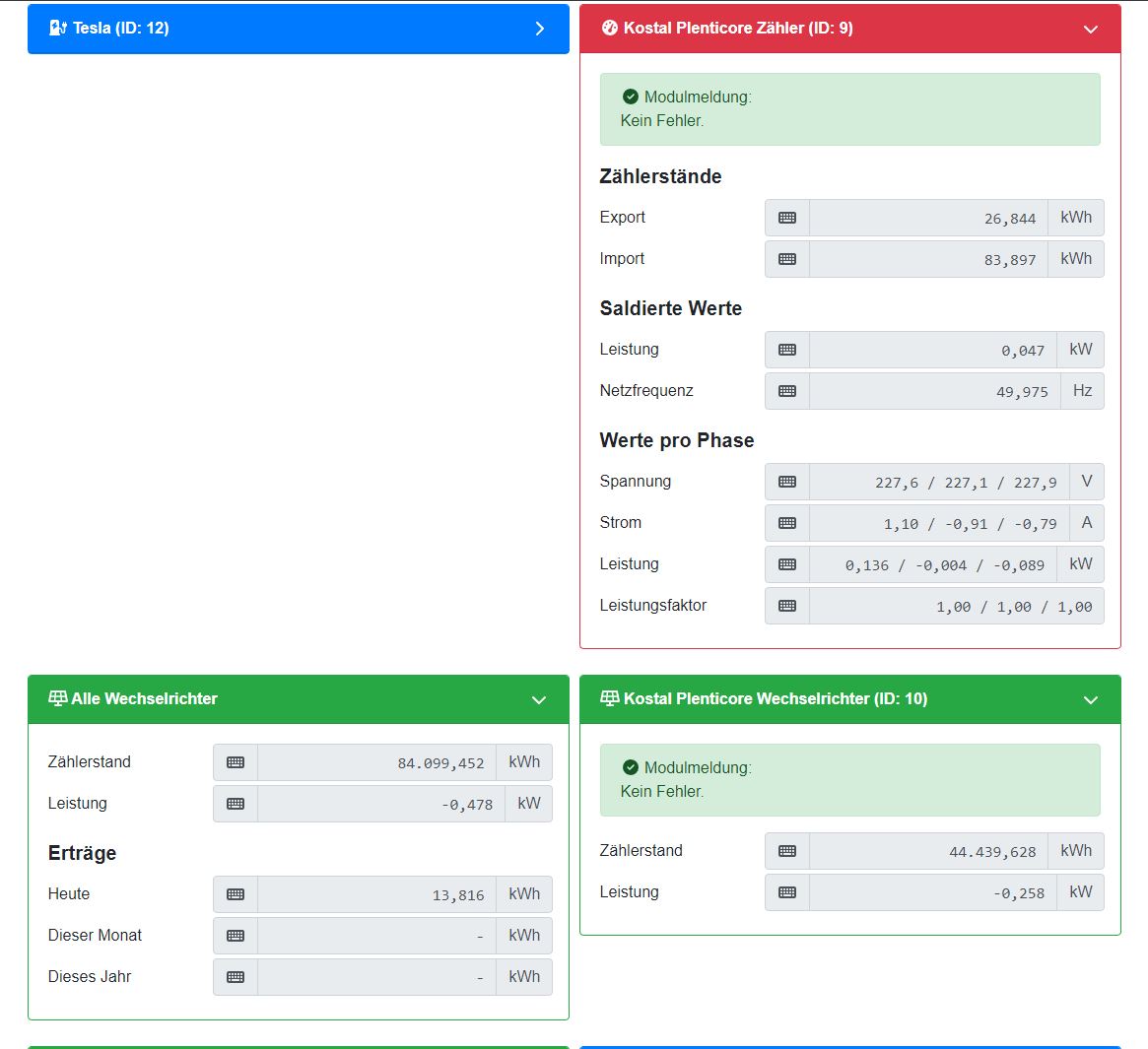

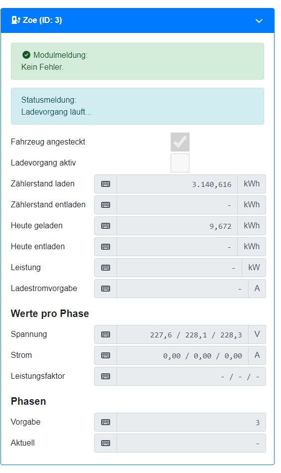

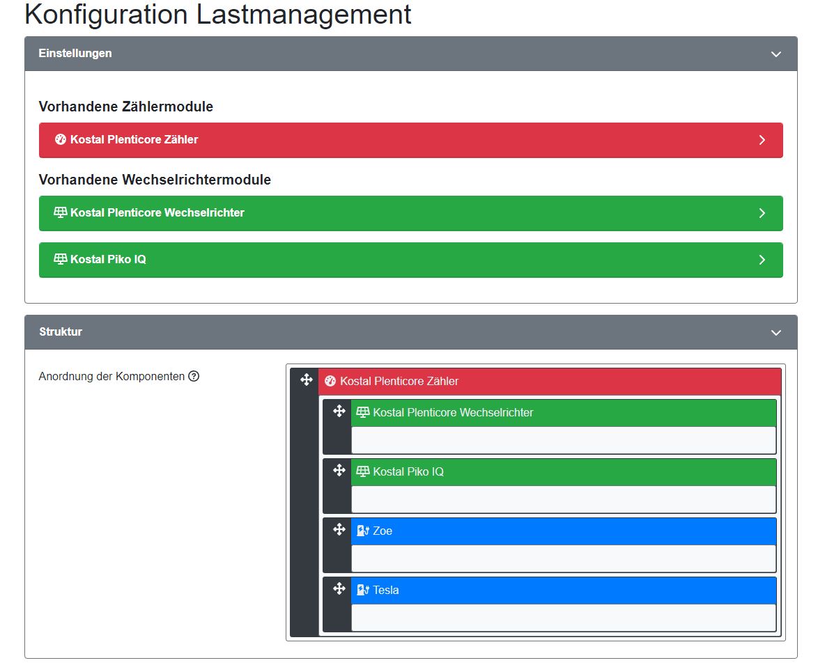

Ich habe Probleme mit der Nightly 2023-01-11 13:44:22 +0100 [330b9b1f].
Weder Sofortladen noch PV laden funktioniert. Das Problem mit PV laden habe ich auch bei der Beta 2, allerdings funktionierte da noch Sofortladen.
Bei der Nightly, sobald ich auf Sofortladen drücke, steht zwar da, Ladevorgang gestartet, was aber nicht der Fall ist.
Meine Konfiguration OpenWB Duo, zwei Ladepunkte verbunden. Kostal Pletnitcore mit KSEM anbindung. Zusätzlich noch ein Kostal Piko IQ.
2023-01-11 14:15:21,030 - {control.algorithm.algorithm:26} - {DEBUG:MainThread} - # Algorithmus-Start
2023-01-11 14:15:21,031 - {control.algorithm.algorithm:32} - {DEBUG:MainThread} - **Mindestrom setzen**
2023-01-11 14:15:21,033 - {control.algorithm.min_current:18} - {DEBUG:MainThread} - Mode-Tuple (<Chargemode.INSTANT_CHARGING: 'instant_charging'>, <Chargemode.INSTANT_CHARGING: 'instant_charging'>, False), Zähler 9
2023-01-11 14:15:21,035 - {control.algorithm.algorithm:34} - {DEBUG:MainThread} - **Sollstrom setzen**
2023-01-11 14:15:21,037 - {control.algorithm.filter_chargepoints:118} - {DEBUG:MainThread} - Geordnete Ladepunkte [3]
2023-01-11 14:15:21,037 - {control.algorithm.filter_chargepoints:47} - {DEBUG:MainThread} - LP 3: Keine Zuteilung des Mindeststroms, daher keine weitere Berücksichtigung
2023-01-11 14:15:21,038 - {control.counter:159} - {DEBUG:MainThread} - Überschuss zur PV-geführten Ladung: 148.70000076293945W
2023-01-11 14:15:21,040 - {control.counter:407} - {DEBUG:MainThread} - Zähler 9: Begrenzung der verbleibenden Leistung auf 148.70000076293945W
2023-01-11 14:15:21,040 - {control.algorithm.algorithm:40} - {DEBUG:MainThread} - **PV-geführten Strom setzen**

Mach ich hier was falsch? Ich hab schon einiges rumprobiert, komm aber auf nichts.
