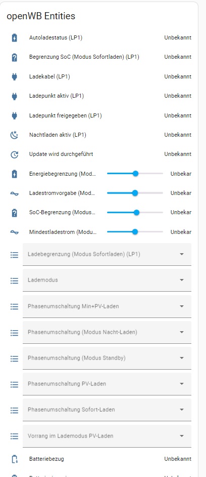

Hallo .n3,
.n3 hat geschrieben: Do Feb 09, 2023 7:09 pm .....
Durch die Beiträge und einiges Suchen bin ich dann auf die Anleitung hier gestoßen:
http://tech-engineering.de/home-assistant-und-openwb/
Anschließend noch die richtige config und es läuft :-)
gern würde ich das auch sagen können. ;)
Ich denke alles genau, wie hier beschrieben http://tech-engineering.de/home-assistant-und-openwb/,
auch gemacht zu haben.
Die Datei mosquitto.conf sieht bei mir so aus:
connection openwb
address 192.168.178.10:1883 # IP der openWB
start_type automatic
topic openWB
local_clientid openwb.mosquitto
try_private false
cleansession true

Wenn ich mir aber nun die 77 Entities von openWB over MQTT anschaue, erhalte ich nur dies hier.
Alle Werte sind "unbekannt"
Wer bitte kann mir einen Tipp geben ?
Grüße aus Kassel - Andreas

hast du das schon mal bei den Bridge Einstellungen probiert ?
topic openWB/# both 2
hhoefling
Beiträge: 700
Been thanked: 10 times
Re: Homeassistant mit mqtt
Beitrag von hhoefling »
/# und both..... Sehr gefährlich.
Wenn du dann HA neu startet zerschiest HA dir u.U deine openWB Konfigration
Schreiben nur auf die "Set" Zweige ( openWB/config/set und openWB/set bei der 1.9)
gruss
Heinz
mit openWB_lite
evchab
Beiträge: 285
Beitrag von evchab »
ok wusste ich nicht
wenn ich mich erinnern kann war das both "DIE" Lösung für die Bridge Einstellung
Beiträge: 10480
Has thanked: 200 times
Been thanked: 491 times
evchab hat geschrieben: Mo Nov 13, 2023 12:36 pm ok wusste ich nicht
Gleichzeitig sind damit auch Probleme vorprogrammiert.
