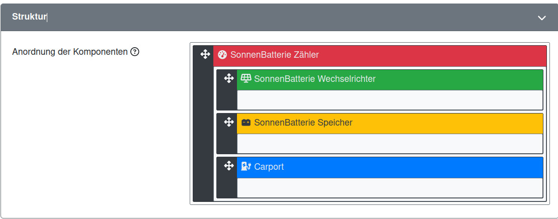

@openWB:
Gern. Sorry, hat "etwas" gedauert, bin beruflich und privat erheblich unter Strom:
Setup:
PV 9,6 kWp mit Fronius Wechselrichter und sonnenBatterie Eco 8.0 12 kWh
OpenWB Series 2 Custom ohne Display, automatische Phasenumschaltung
OpenWB Version gerade noch mal update auf aktuellste Release 2024-06-04 08:52:24 +0200 [417a30647] gemacht, keine Änderung.
Struktur:
SonnenBatterie Zähler
|-SonnenBatterie Wechselrichter
|-SonnenBatterie Speicher
|-Ladepunkt ("Carport")
Struktur
Struktur

Bitte das Log erstellern, wenn das Problem auftritt. Hier liegt der Bezug bei 34W. viewtopic.php?p=13655#p13655
Bitte beachte auch, dass du einen minimalen Dauerstrom für PV-Laden konfiguriert hast. mit diesem wird immer geladen unabhängig vom verfügbaren Überschuss.

2024-06-29 16:59:51,142 - {control.counter_all:102} - {ERROR:MainThread} - Ungültiger Hausverbrauch: -1895.0W, Berücksichtigte Komponenten neben EVU [{'id': 1, 'type': 'inverter', 'children': []}, {'id': 2, 'type': 'bat', 'children': []}, {'id': 3, 'type': 'cp', 'children': []}]
"Ungültiger Hausverbrauch: -1895.0W" ist nicht "das Problem"? Was denn dann?
Merkwürdig, dass mit knapp 2 kW über der PV-Erzeugung geladen und in etwa entsprechender Höhe ein "ungültiger Hausverbrauch" registriert wird.
Ich vermute da schon einen Zusammenhang, nur wo liegt der? Ein Bug in der Software oder ein Fehler in meiner Konfiguration? Letzteres würde ich gern beheben, komme aber nicht dahinter, was ich wo falsch konfiguriert haben könnte.
Komisch auch, dass mir zeitgleich von der openWB ein Verbrauch oberhalb der PV-Leistung graphisch dargestellt wird, während die sonnen-App den Verbrauch schön an der PV-Leistung anzeigt. Am Zähler sehe ich, dass openWB Recht hat und Bezug stattfindet. Hat das Problem vielleicht mit der sonnen-API zu tun?
Wenn es nur ein "Schönheitsfehler" wäre, würde ich mich nicht ganz so ärgern. So sind es aber knapp 2 kW unnötiger Bezug, denn die PV-Leistung würde fürs Laden völlig ausreichen. Wen ich's eilig hätte, könnte ich ja "sofort laden" nutzen.
Dass ich einen "minimalen Dauerstrom für PV-Laden" konfiguriert habe ist mir bewusst und beabsichtigt. Wäre halt schöner, wenn man wie früher einen Lademodus "Min+PV" definieren könnte, aber das ist ein anderes Thema.

Zieh' mal den Speicher in den Wechselrichter und schau' ob sich das dann bessert.
Ungültigter (oder sonst wie nicht plausibler) Hausverbrauch bei Hybridsystemen mit Speicher kommen häufig davon. Was richtig ist hängt davon hab wie der Hybrid-WR die Daten liefert, hier gibts mehr dazu wenn man an den Details interessiert ist. https://github.com/openWB/core/wiki/Hyb ... d-Speicher

Vielleicht bin ich zu blöd, aber ich verstehe schlicht nicht, was Dir an Information fehlt. Da hilft es auch nicht, nochmals auf viewtopic.php?p=13655#p13655 zu verweisen. Nach dem was ich da lese, meine ich alle Informationen geliefert zu haben die ich liefern konnte / sollte.
Ich habe nochmal etwas weiter experimentiert, aber das wird ein nächstes Posting.
Beiträge: 8930
Has thanked: 225 times
Been thanked: 246 times
Re: Hausverbrauch nicht plausibel
Ist der Sonnenzähler im HV-Zweig verbaut (HV-Messung) oder am EVU-Punkt (HV-Berechnung)?
Ersteres wird von Sonnen empfohlen (warum auch immer), EVU-Punkt geht aber auch.
Nichtsdestotrotz kam kürzlich die Option einer HV-Messung in den aktuellen master 2.1.5 alpha1, womit auch echte HV-Zähler in openWB abbildbar werden.
