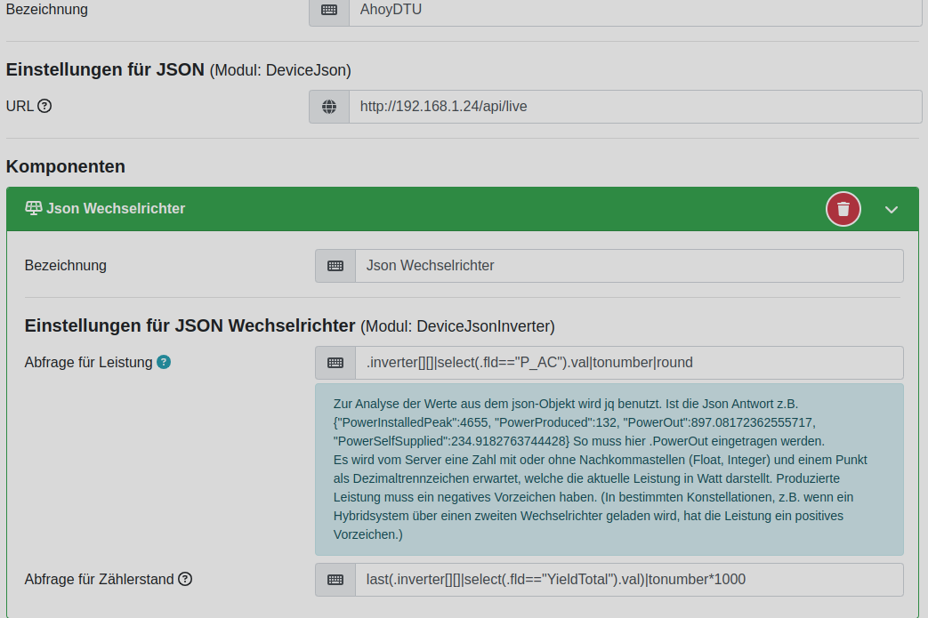

Hallo
Gibt es eine Anleitung/Screenshot für doofe?
Ich habe diverse Einstellungen durchprobiert, aber bei mir kommt im Status -> JsonWechselrichter nur folgende Fehlermeldung raus:
Modulmeldung:
<class 'ValueError'> ('Cannot iterate over null (null)',)
Die RestAPI : http://192.168.1.24/api/live ergibt bei mir -> Anhang
Die Einstellungen auch im Anhang
Softwareversion 2.x
Modulmeldung:
Softwareversion 2.x

Das Einfachste ist, du wechselt von Ahoy auf Open DTU. Dafür gibt es extra einen eigenen Eintrag in der Konfiguration/Geräte und Komponenten. Da mußt du dann keine JSON-Parameter mehr eingeben und nur die IP der DTU hinterlegen. Habe ich auch so gemacht. Läuft.

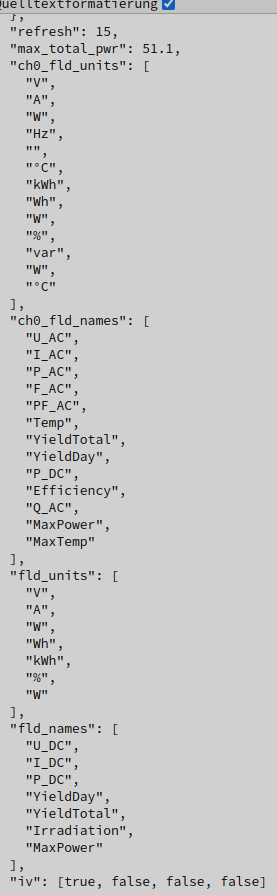

{"avail_endpoints":{"inverter/list":"http://192.168.178.90/api/inverter/list ... werHistory"}}
api/live
{"generic":{"wifi_rssi":-66,"ts_uptime":1974,"ts_now":1727604179,"version":"0.8.83","modules":"MDH-en","build":"5ebfe5a","env":"esp8266","menu_prot":false,"menu_mask":61,"menu_protEn":false,"cst_lnk":"","cst_lnk_txt":"","region":0,"timezone":1,"esp_type":"ESP8266"},"refresh":2,"ch0_fld_units":["V","A","W","Hz","","°C","kWh","Wh","W","%","var","W"],"ch0_fld_names":["U_AC","I_AC","P_AC","F_AC","PF_AC","Temp","YieldTotal","YieldDay","P_DC","Efficiency","Q_AC","MaxPower"],"fld_units":["V","A","W","Wh","kWh","%","W"],"fld_names":["U_DC","I_DC","P_DC","YieldDay","YieldTotal","Irradiation","MaxPower"],"iv":[true,false,false,false]}
mir geht es genauso.
Es scheint sich was an den JSONs geändert zu haben nach Update auf eine aktuelle Version.
Da auch ich da nicht fit drin bin ist das halt schon herausfordernd.
Gruß Kristian
Aktuell sehen die so aus:
api/live

Nimm mal den anderen Endpunkt /api/record/live und zeige die Daten hier. Bitte im Code Block </> über dem Eingabe Fenster hier.
in /api/live sind nur die Felddefinitionen drin, keine Werte.
