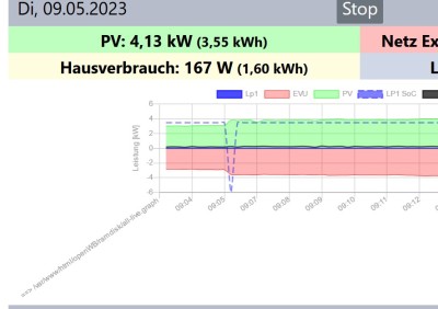

Hallo Zusammen,
ich habe eine openWB Series2 standard+ und heute auf die aktuelle Version 1.9.301 geupdatet. Alles funktioniert soweit lediglich im Graphen erscheint alle paar Sekunden ein Pfad links unten eingeblendet (siehe Foto). Verschwindet wieder und taucht nach ein paar Sekunden wieder auf....
Danke & VG
Danke & VG
