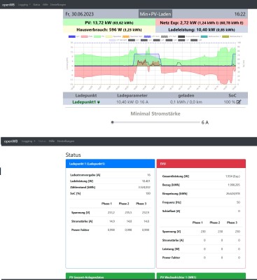

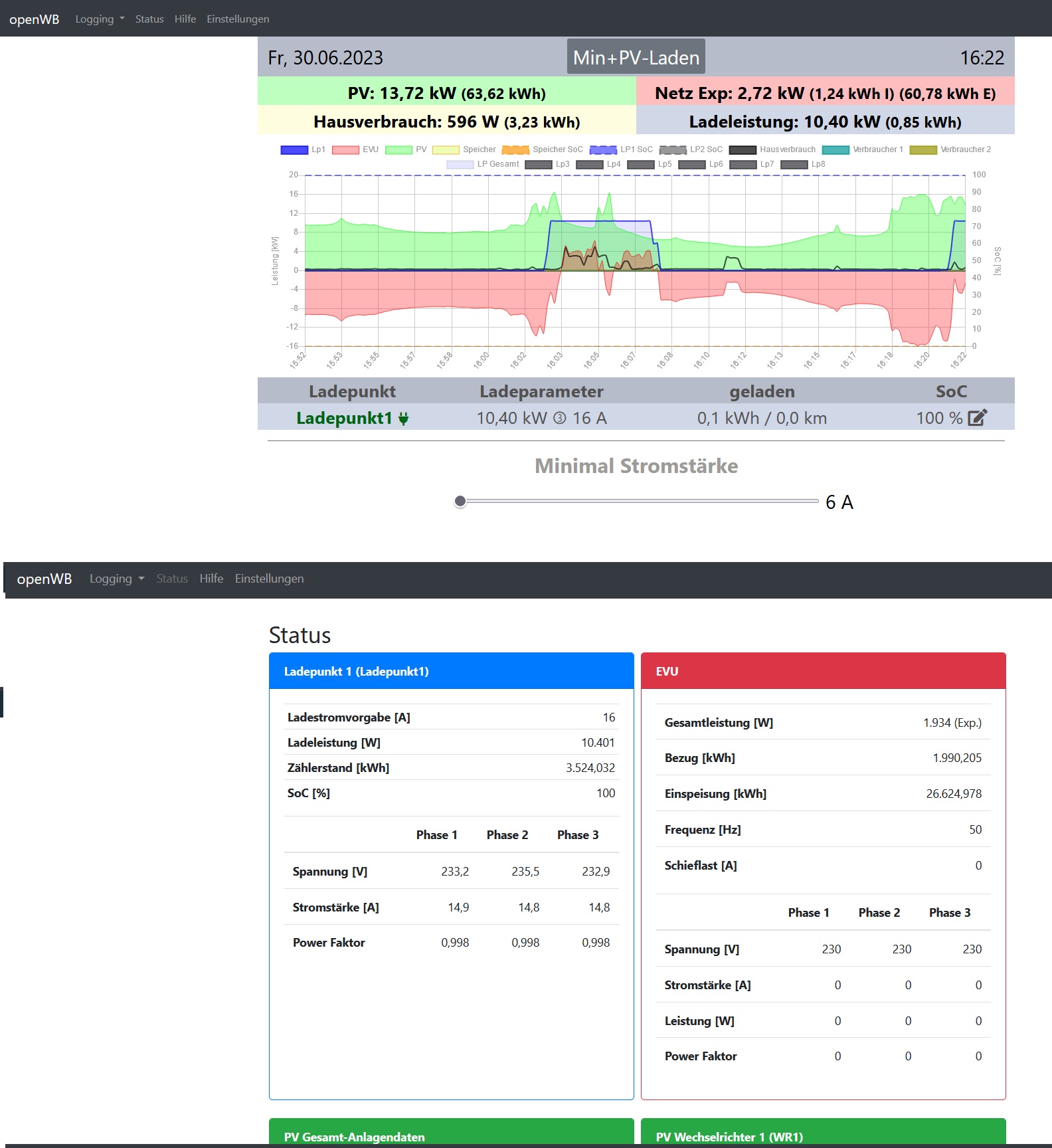

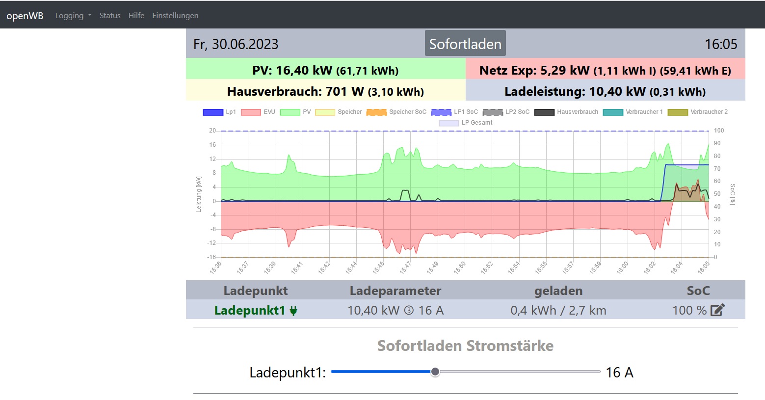

Ich meinte eher wenn du auf Sofortladen gehst und nur es 10kW siehst. Die wallbox wird vermutlich 16A freigeben, wieviel davon nimmt sich das Auto?
krebs8
Beiträge: 483
Registriert: Mi Dez 23, 2020 1:38 pm
Has thanked: 29 times
Re: Leistung unzureichend?
Beitrag von krebs8 »
16A

krebs8 hat geschrieben: Fr Jun 30, 2023 2:10 pm16A
Die 16A hier sind die Vorgabe der Box, schau' bitte mal auf die Status Seite, dort siehst Du mit wieviel tatsächlich geladen wird.
