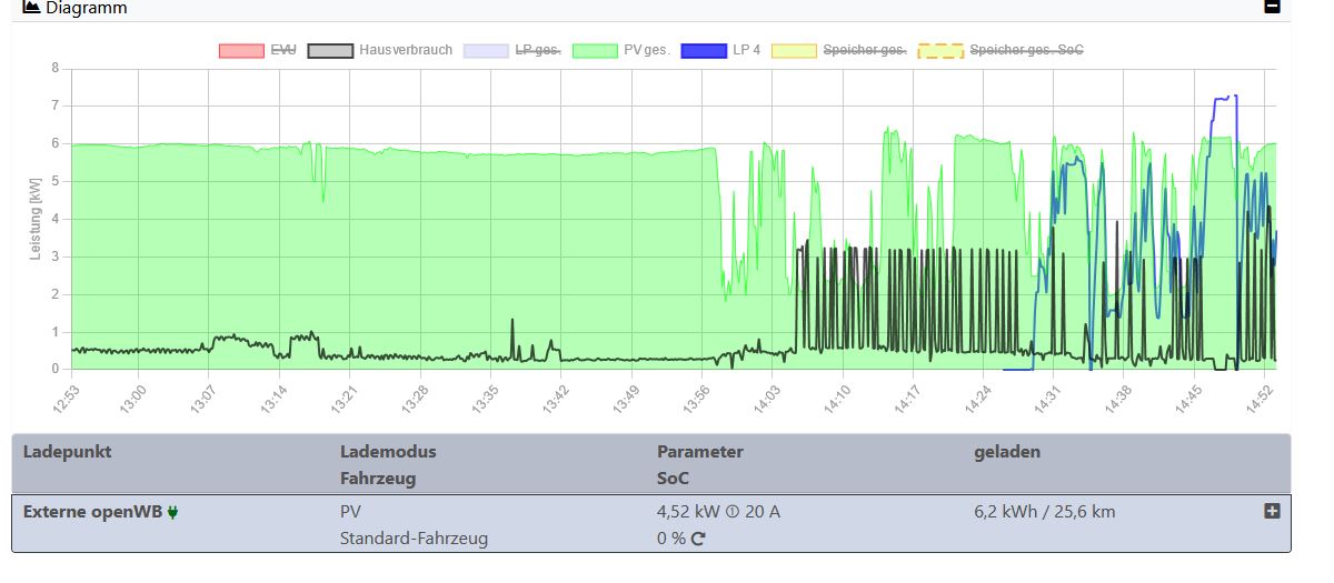

Ihaglc hat geschrieben: Mi Mai 24, 2023 9:41 am Hallo Zusammen!
Habe mir einen Ladecontroller aus dem Shop mit der FW 18 besorgt und in die Wallbox eingebaut.
Möchte gerne jetzt die Feinregelung ausprobieren.
Ist das möglich, wenn die WB die aktuelle 1.9 Version hat ( 1.9.301.1 (2023-05-23 12:55:59 +0200 [3d131d8a] ) und die Wallbox über eine Standalone mit Version 2.0 (2023-05-23 14:05:20 +0200 [de32a49a] ) gesteuert wird?
Hintergrund:
möchte zunächst nur die neue EVSE ausprobieren, bevor ich auf 2.0 wechsle (Smarthome und Mercedes SOC fehlen mir hier noch )
Kann der Mercedes überhaupt die Feinregelung?
Danke für Eure Antworten
Möchte mir heute selbst antworten.
Über die Standalone mit 2.0 und der externen Wallbox mit 1.9 funktioniert die Feinregelung.
Mein Mercedes übernimmt wohl auch die Feinregelung :D
PS die wilden Änderungen des Hausverbrauchs kommen vom Bügeleisen :)
