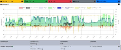

Das Auto hat nicht mit mehr als 15 A geladen. Es werden max 5A über der aktuellen Stromstärke zugeteilt. Wenn Du den Ladepunkt auf der Hauptseite aufklappst, siehst Du eine entsprechende Meldung.
Evtl Auto fast voll oder Ladestrom im Auto begrenzt?

Nein, weder Auto voll noch Ladestrom begrenzt. Die Begrenzung hat sich auch bei den nächsten Ladevorgängen sporadisch wiederholt. Nach Stop der Ladung und erneutem Einschalten wurde wieder voll geladen. Eine Ursache konnte ich nicht feststellen.

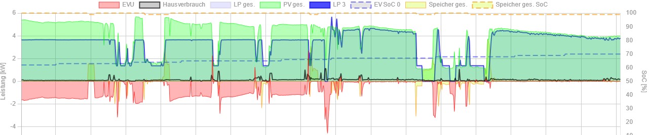

Das zweite Problem ist allerdings geblieben: ohne erkennbaren Anlass wird die Ladung trotz ausreichenden Stromangebotes auf ca. 3,7 kw limitiert. Nach manuellem Stop der Ladung und und erneuter Wahl von PV lädt die Box korrekt den PV-Überschuss.
Hier noch mal ein Snapshot mit der Begrenzung (s. auch viewtopic.php?p=86804#p86804

Bitte das Debuglevel auf Details stellen und mindestens einen kompletten Durchlauf von # ***Start*** bis # ***Start*** aus dem main.log posten, wenn der Fehler auftritt. Sensible Daten wie Benutzernamen und Kennwörter unkenntlich machen.

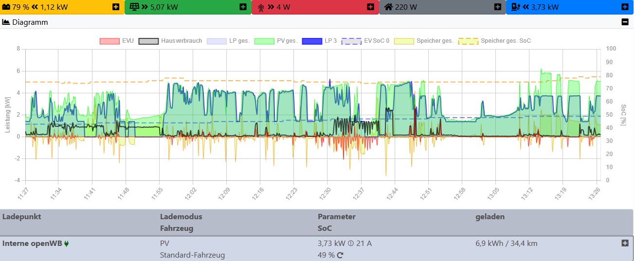

Trotz aktuellem Update hat sich die Ladeleistung heute wieder bei ca. 3,7 kw "festgefroren" (s. Screenshot)
Hier das Detaillog der entsprechenden Zeit:

Und der Screenshot (rechter Bereich ist relevant):
Die folgenden Fehlermeldungen bekomme ich seit einiger Zeit zu hunderten:
