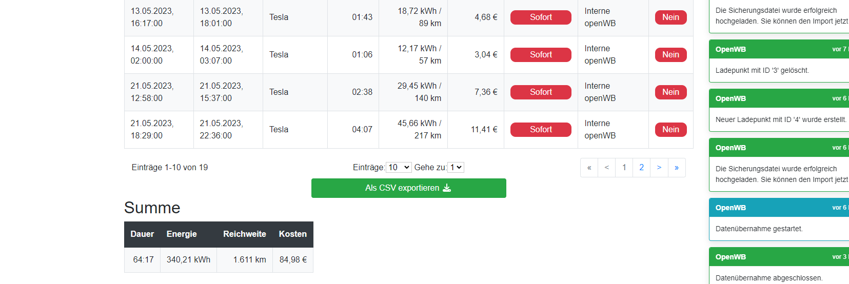

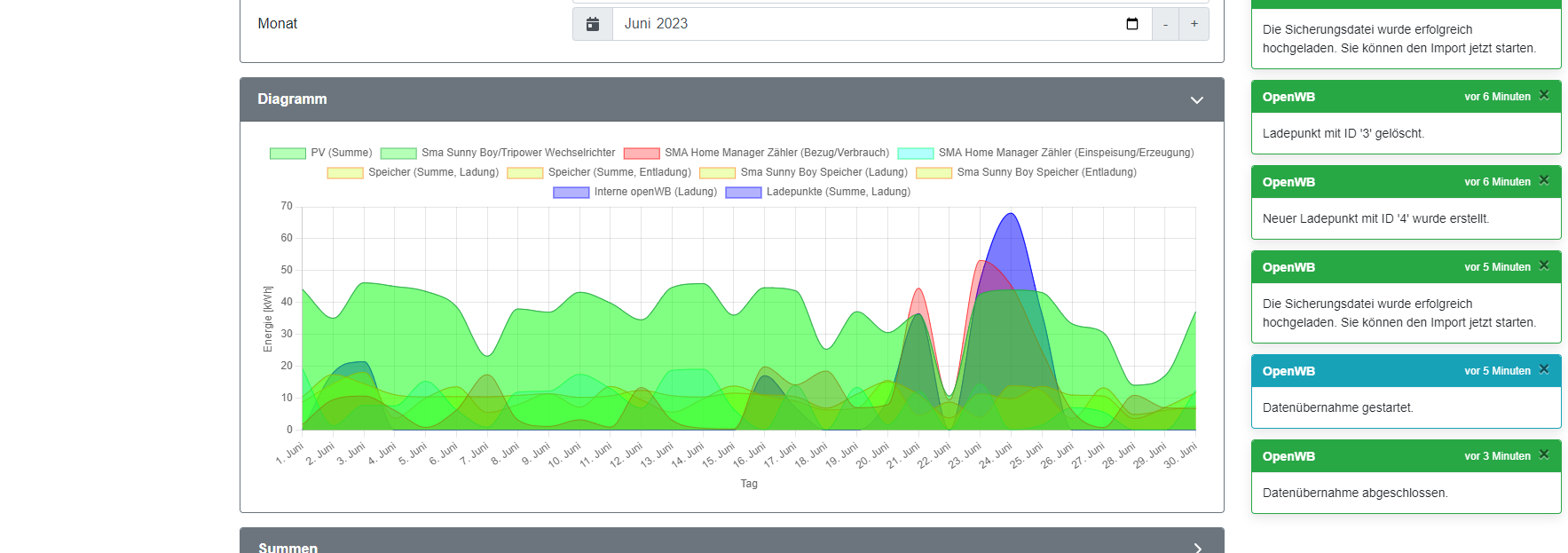

Re: Datenübernahme von 1.9 in software2
Datenübernahme funktioniert top. Danke auch dafür!

Ich hatte die Datenübernahme aus einer Sicherung 1.9.301 durchgeführt, als die Datenübernahme noch im master war, kurz vor Veröffentlichung der 2.1.0.
Meine Basis war eine der Installationen vor dem Release, welche ich bis dahin immer upgedated hatte.
Die Datenübernahme hat super geklappt, ich sehe alle Daten, die ich benötige.
