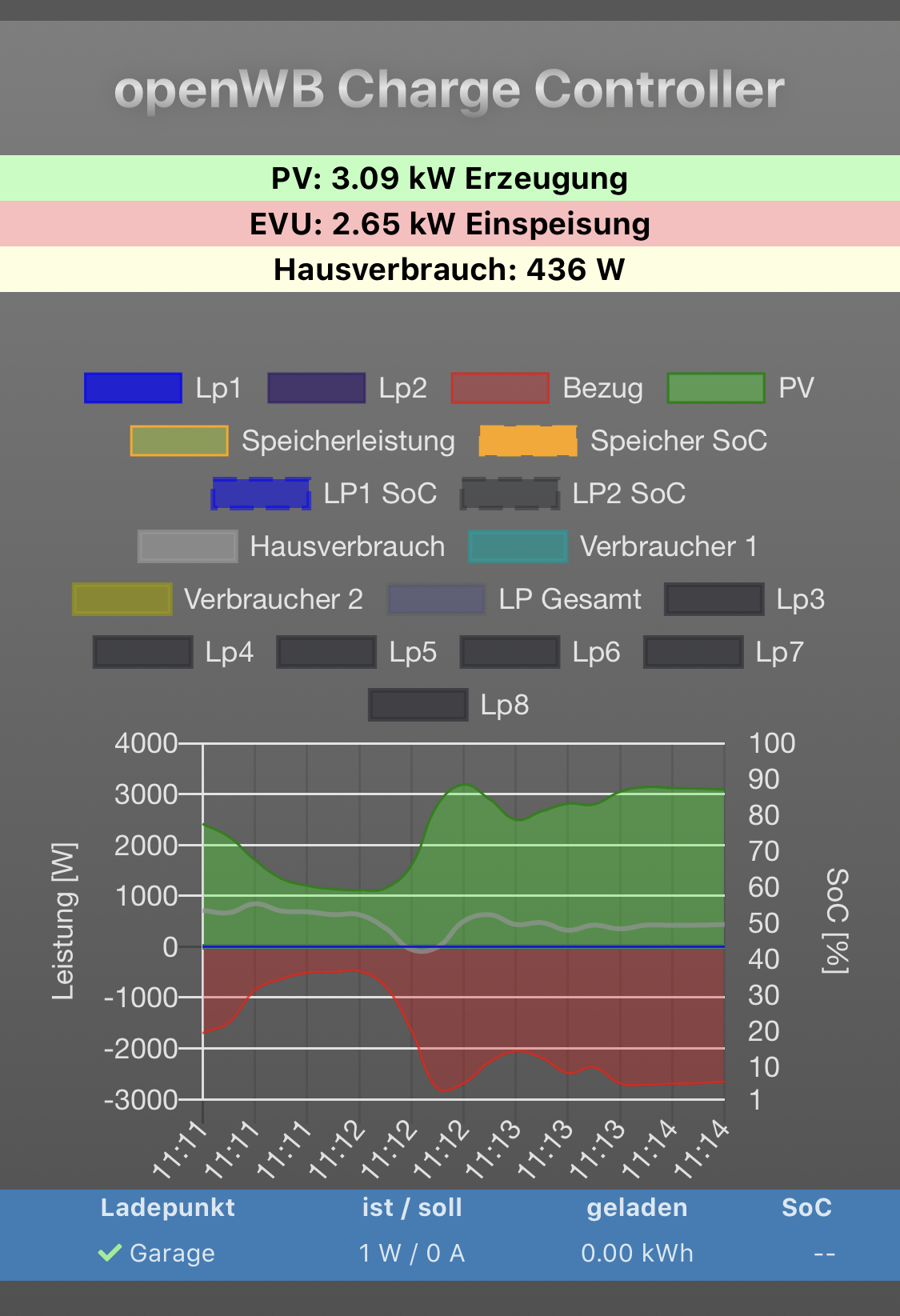

Re: Fronius WR mit SmartMeter
So hab jetzt den Port 80 freigemacht für OpenWB.
Und jetzt läuft es
Und jetzt läuft es

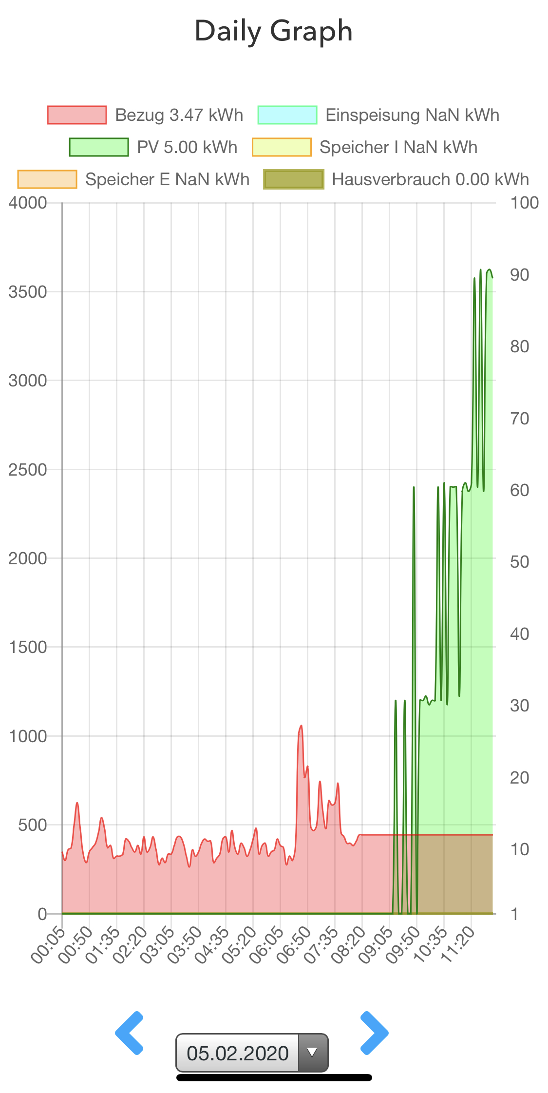

Im Daily Graph scheint es aber noch nicht zu funktionieren.
Dort wird immer noch Bezug und nicht Einspeisung angezeigt.
Hallo Bitdevil,
wie sieht es denn jetzt bei Dir aus? Läuft das ganze so wie erwartet?
Zu Deinem letzten Screenshot: das sind keine Leistungen (die sowohl Bezug (positiv) als auch Einspeisung (negativ) sein können), sondern Energiemengen. Hierfür gibt es für den Bezug und die Einspeisung jeweils zwei unterschiedliche Werte (erkennbar auch daran, dass der Daily Graph keine negativen Werte hat).
Liegt hier vielleicht ein Missverständnis vor?
Viele Grüße,
Michael
Viele Grüße,
Michael

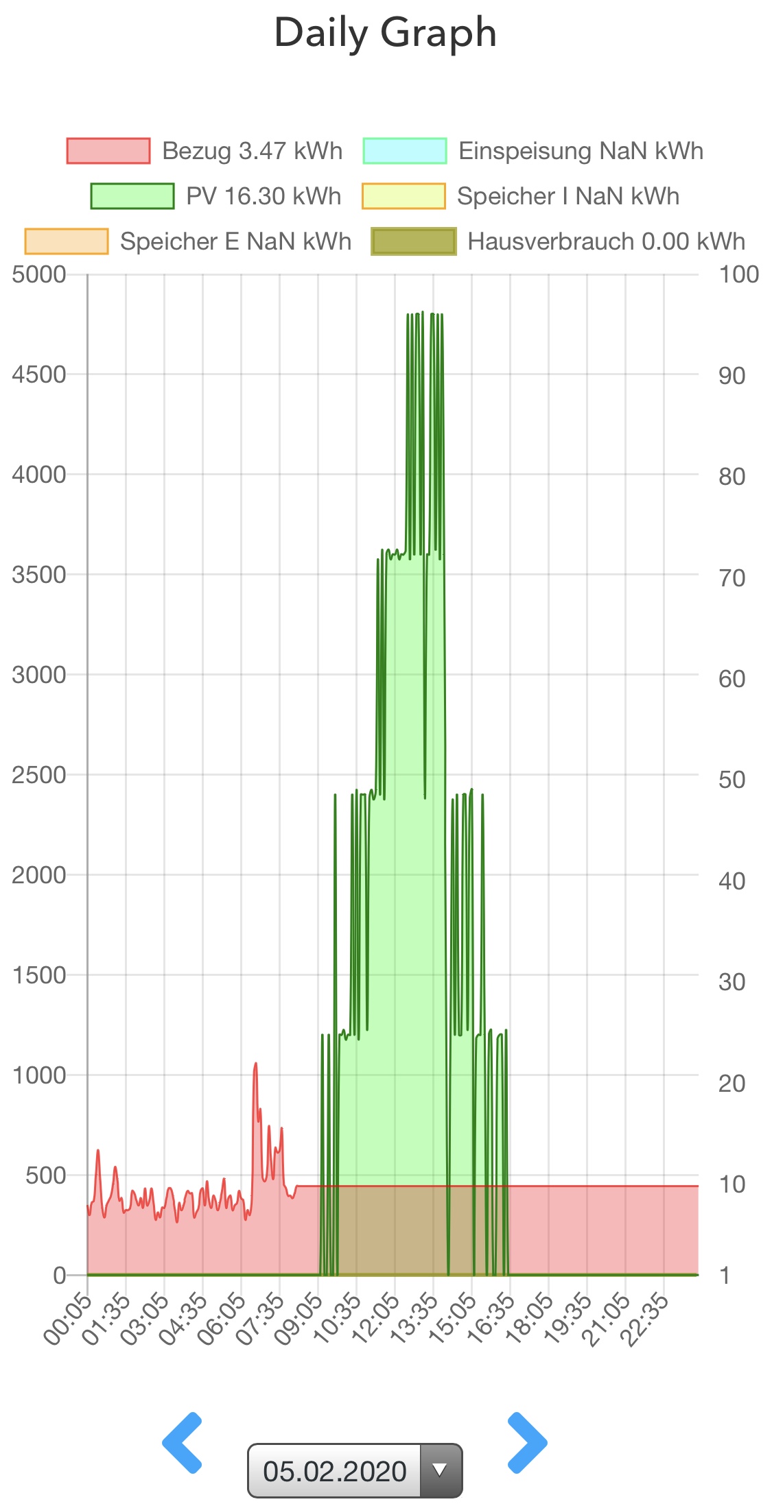

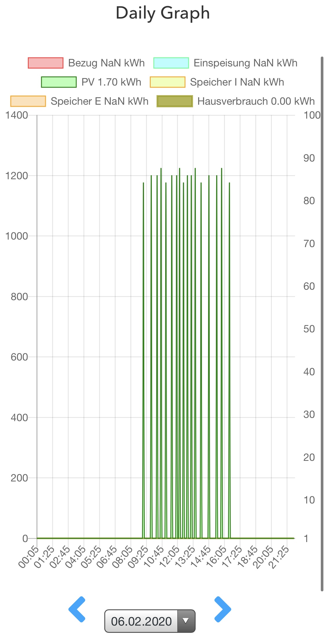

Ja sorry war ein Missverständnis.
Aber der Daily Graph funktioniert leider nicht.
Bezug und Einspeisung funktioniert nicht.
Edit:
Und der Hausverbrauch wird auch nicht gezeigt.
Beim zweiten Bild sieht man das der Graph vom Bezug stehen geblieben ist als ich zur nightly Version gewechselt bin.
Edit:
