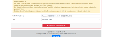

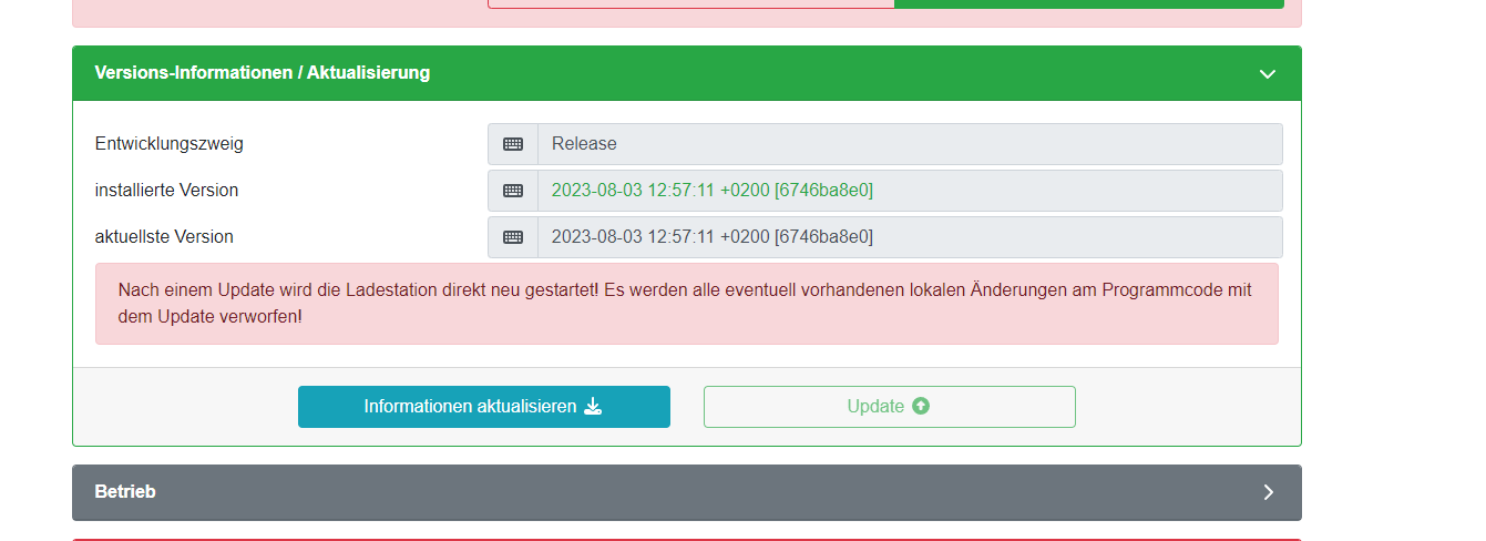

#### updating available version info ####
current commit: 2023-08-04 12:40:26 +0200 [25e6664b6]
fetching latest data from origin...
POST git-upload-pack (170 bytes)
Von https://github.com/openWB/core
 = [aktuell]             master                  -> origin/master
 = [aktuell]             Beta                    -> origin/Beta
 = [aktuell]             Release                 -> origin/Release
 = [aktuell]             feature-mercedeseq      -> origin/feature-mercedeseq
 = [aktuell]             feature-web-themes      -> origin/feature-web-themes
 = [aktuell]             feature_measurement_log -> origin/feature_measurement_log
 = [aktuell]             0.1                     -> 0.1
 = [aktuell]             0.12                    -> 0.12
 = [aktuell]             0.14                    -> 0.14
 = [aktuell]             0.15                    -> 0.15
 = [aktuell]             0.2                     -> 0.2
 = [aktuell]             0.40                    -> 0.40
 = [aktuell]             0.99                    -> 0.99
 = [aktuell]             1.0                     -> 1.0
 = [aktuell]             1.6                     -> 1.6
 = [aktuell]             1.7                     -> 1.7
 = [aktuell]             1.99.002                -> 1.99.002
 = [aktuell]             1.99.003                -> 1.99.003
 = [aktuell]             1.99.004                -> 1.99.004
 = [aktuell]             1.99.100                -> 1.99.100
 = [aktuell]             1.99.100.1              -> 1.99.100.1
 = [aktuell]             1.99.101.0              -> 1.99.101.0
 = [aktuell]             1.99.102.0              -> 1.99.102.0
 = [aktuell]             1.99.103.0              -> 1.99.103.0
 = [aktuell]             1.99.RC1.0              -> 1.99.RC1.0
 = [aktuell]             1.99.RC2.0              -> 1.99.RC2.0
 = [aktuell]             2.0.0                   -> 2.0.0
 = [aktuell]             2.1.0                   -> 2.1.0
done

So habe das release neu geflasht und hierbei geht es.
Habe die Datei openWB-software2-2_1_0.img.gz genommen .
Es steht zweig release
03.08.2023 12:57:11 +0200(6746ba8e0)
Die geht einwandfrei

Das Problem hat nichts mit dem Release zu tun, sondern hat nur den Master-Branch betroffen. Ich habe den betreffenden PR rückgängig gemacht.
Bitte bedenkt, dass wir immer darauf Hinweisen, dass der Master-Branch durchaus Fehler enthalten kann. Ich bitte den Fehler zu entschuldigen.
Um das Problem zu lösen, bitte eine E-Mail an den Support schicken mit einem Verweis auf das Problem und den Cloudzugangsdaten (wir können Euch leider nur helfen, wenn der Cloudzugang aktiviert war!)
Alternativ hier das Release-Image herunterladen, neu flashen und die vor dem Update erstellte Sicherung einspielen.

Doch, kannst Du. Aktuelles Image flashen und ggf. Backup einspielen.
