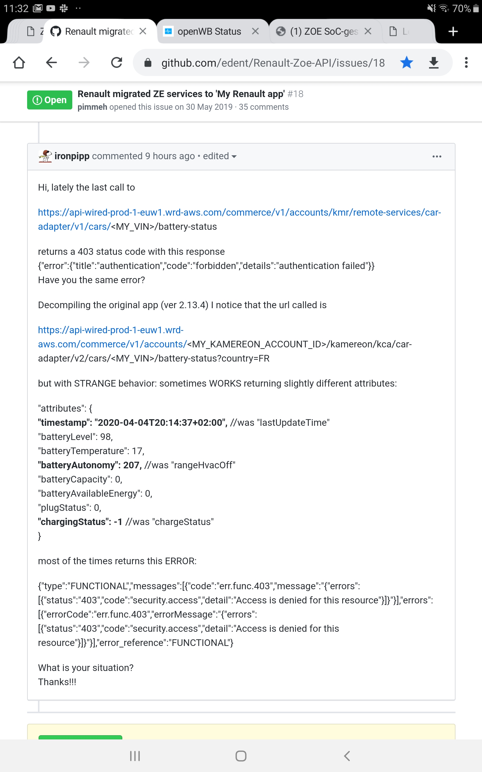

Okay danke für die Unterlagen. Meine Analyse:
Das Login in den Renault Server funktioniert.
Die Vin vom Auto wird korrekt gelesen.
Der vorletzte Aufruf der den Ladezustand der Batterie holt, funktioniert nicht mehr.
Andere haben das gleiche Problem:
(766.26 KiB) 784-mal heruntergeladen
Offensichtlich hat renault die Schnittstelle angepasst.
Ich melde mich, sobald es eine Lösung hat.
