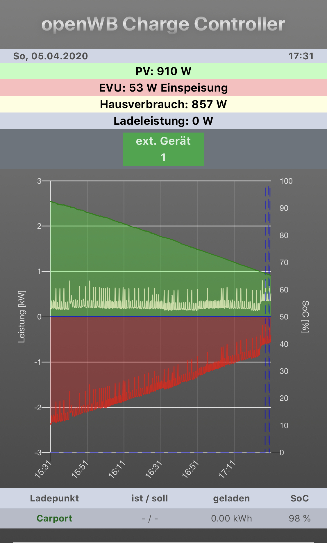

Okay danke für die Unterlagen. Meine Analyse:
Das Login in den Renault Server funktioniert.
Die Vin vom Auto wird korrekt gelesen.
Der vorletzte Aufruf der den Ladezustand der Batterie holt, funktioniert nicht mehr.
Andere haben das gleiche Problem:
(766.26 KiB) 784-mal heruntergeladen
Offensichtlich hat renault die Schnittstelle angepasst.
Ich melde mich, sobald es eine Lösung hat.

So für ch geht es derweilen auch nicht mehr.
Ich hab den neuen Aufruf eingebaut.
Zoereply8 sollte wieder laufen und soc sollte wieder kommen. Zoereply9... braucht es nicht mehr. Habe nur an lp2 getestet. Ich schick alles Kevin für die nächste nighly.
Bitte dann an lp1 testen und hier posten. Bitte auch die Aufwachfunktion testen. Könnte sein das hier die Schnittstelle auch geändert wurde.
Danke Gruss Oliver
