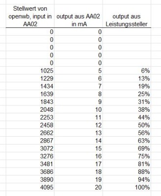

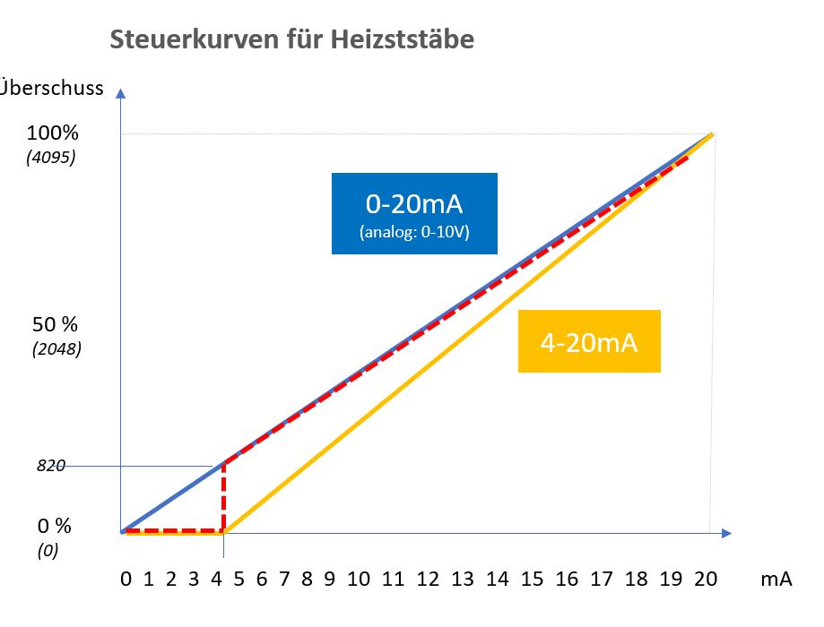

        elif dactyp == 3:
            ausgabe = int((neupower * 4095) / maxpower)
            if ausgabe < 820:
                ausgabe = 0
            #  ausgabe nicht kleiner 4ma sonst Leistungsregelung der WP aus
            rq = client.write_register(0x01f4, ausgabe, unit=1)
Das wäre dann aber eine Kurve, die so verläuft (rot strichliert):
Das stimmt dann für Wärmepumpen mit 0-20mA Ansteuerung, die mindestens 20% Leistung als Grundlast aufnehmen müssen, damit überhaupt irgendwas läuft bzw. Sinn macht.
Für meinen konkreten Fall, wo der Aktor (=Heizstab) vollkommen linear regeln kann entspricht das meinem Dafürhalten nicht der korrekten Ansteuerung, da die Kurve erst bei 4mA losgeht und dann bis 20mA linear hochregelt. Idealerweise würde diese Umsetzung im AA02 Kovnerter passieren, ist aber leider nicht so. Deshalb die Bitte/Idee ob das OpenWB eine Ebene davor regelt. Wenn dann nicht mehr 4095 Stellwerte sondern nur mehr 3275 (4095-820) vorhanden sind um die Kurve abzubilden ist vielleicht die Auflösung nicht mehr ganz so genau, aber das ist (wie sagt man so schön) wurscht. Also in kurz: die OpenWB schickt eine lineare Kurve welche bei 0% mit 820 beginnt und bei 100% mit 4095 endet.
Ich glaube, dass mein Beispiel hier durchaus interessant für viele ist. Bei Smartfox ist das eines der Hauptfeatures: "wattgenaues Verbraten der Überschussenergie". Die Lösung dort ist doch eher teuer. Mein Ansatz das über openwb zu machen mit dem Gavazzi Leistungssteller (kostet die Hälfte vom Smartfox) Teil wäre eine pragmatische Lösung.

Hast du mir noch einen Vorschlag für die konkrete Berechnung ?
oesitom
Beiträge: 41
Registriert: So Aug 27, 2023 9:53 am
Re: PV Überschuss mit 4-20mA
Beitrag von oesitom »

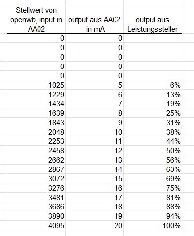

Habe ein bisschen in Excel rumgespielt, ich denke es müsste sein:
usgabe = int(((neupower * (4095-820)) / maxpower)+820)
if ausgabe < 820:
ausgabe = 0
Dann sollte eigentlich das passieren (die Zwischenwerte habe ich mal weggelassen).
Ich hoffe, ich habe da jetzt keinen groben Denkfehler drin.

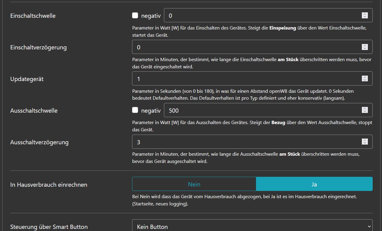

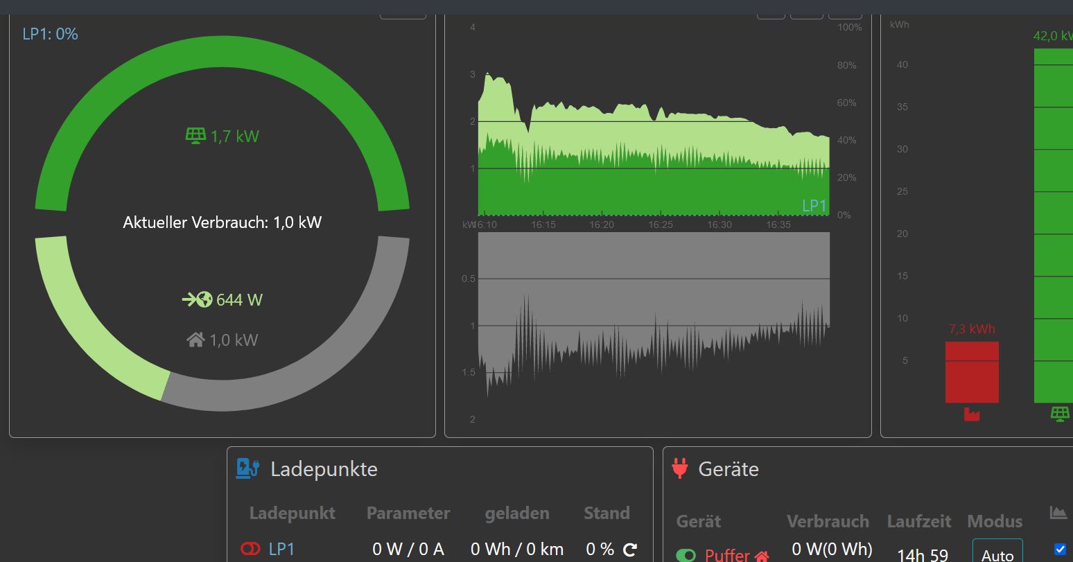

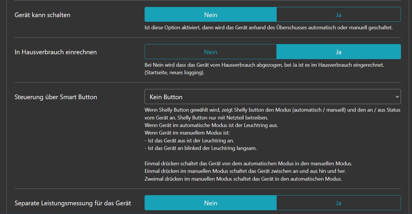

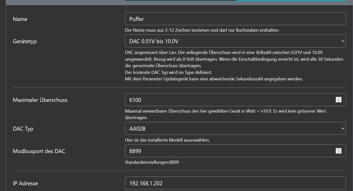

So, heute sonniger Tag und ich bin tagsüber daheim. Deshalb habe ich mich mal ans Testen gewagt.
Egal wie ich rumkonfigurieren, auf "volle Leistung" geht es nur für ein paar Sekunden, dann springt es wieder zurück. Vielleicht habe ich ja auch einen Denkfehler: Wie müsste "Gerät kann schalten" konfiguriert sein (habe da auch schon alles ausprobiert)? Brauche ich vielleicht zwingend eine Leistungsmessung (also dass der Heizstab auch noch einen Strommesser braucht, der die Daten an openWB leitet)
Hier die üblichen Informationen zur Beurteilung.

Gerät kann schalten ja
Einschaltchwelle 0,0
Auschaltschwelle 500, 3
Damit wird der Dac bei minimalem Überschuss durchgeschaltet (=grün)
Der Überschuss wird nur transferiert wenn der Dac grün ist
2023-10-22 11:13:26,874 INFO devicenr 2 ipadr 192.168.1.202 Volt      0 dactyp 3 written by modbus
2023-10-22 11:13:47,769 INFO devicenr 2 ipadr 192.168.1.202 ueberschuss   5721 port 8899 maxueberschuss   6100 pvmodus 1 modbuswrite 1
Modbuswrite = 1 heist es wurde über modbus geschrieben. Überschuss ist der Wert aus openwb vor der Rechnung. Sinnergerweise zeige ich den Übertragenen Wert (Ausgabe statt Volt) noch nicht an, muss ich noch korrigieren.
Bitte auch mal Updategerät = 1 stellen, dann wird alle 4 sekunden der Überschuss übertragen sonst so alle 30 Sekunden...frage ist was dein Hardware macht, wenn das Dac Register nur alle 30 Sekunden refresht wird.
Seperate Leistungsmessung brauchst du nicht, macht aber statistiken leichter lesbar .
Das dac log wird nicht bei jedem Zugriff upgedatet, sonst hätte es viele Einträge.

Hallo Oliver,
ich komme nicht recht drauf, wie ich das einstellen muss. Meiner Logik nach müsste die dunkelgrüne Kurve bei Überschuss größer 6kW eine konstante, gerade Linie sein und bei Überschuss weniger als 6wK defacto fast deckungsgleich mit der hellgrünen.
Ich erreiche einfach nicht die Leistung, irgendwas hindert die Steuerung daran einfach mehr "Gas" zu geben. Es wirkt für mich so, als ob die Steuerung den Heizstab einschaltet, dann feststellt dass weniger Überschuss da ist und wieder runter regelt, dann ist wieder mehr Überschuss da und regelt wieder hoch. Es schwingt also, deshalb die vielen Spitzen.
Die Einstellungen habe ich mal so gesetzt:
