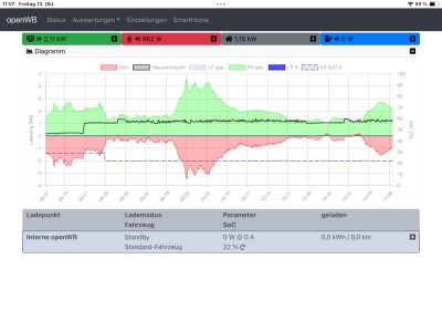

Hausverbrauch geht beim Laden auf Null

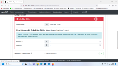

Also ich habe die gleichen Einstellungen wie oben.
Beim RS485-2 hatte die Einstellung "SolarEdge Sekundärgerät" oder "SunSpec (Non-SE-Logger)" keine Auswirkung.
Aber die Einstellung der Geräte-ID des RS485-2 ist die ID, die auch in der openWB angegeben werden muss. Die sieht man im Status aber nicht.
"Modbus ID" und "Meter ID" ist bei mir in der openWB für beide Geräte (WR und Zähler) die 1.
Auch mein Speicher läuft über die Modbus ID 1.
Ich glaube das Protokoll SolarEdge oder SunSpec bei RS485-2 bezieht sich darauf, wenn ein 2. Gerät als Slave gekoppelt wird, da bin ich mir aber nicht sicher.
Re: Hausverbrauch geht beim Laden auf Null
Die openWB holt die Daten nicht am Zähler, sondern am Wechselrichter ab.
Wie ist die Konfiguration des Zählers in der WB?
Hier der Zähler:
SolarEdge SE 17 K mit Smartmeter

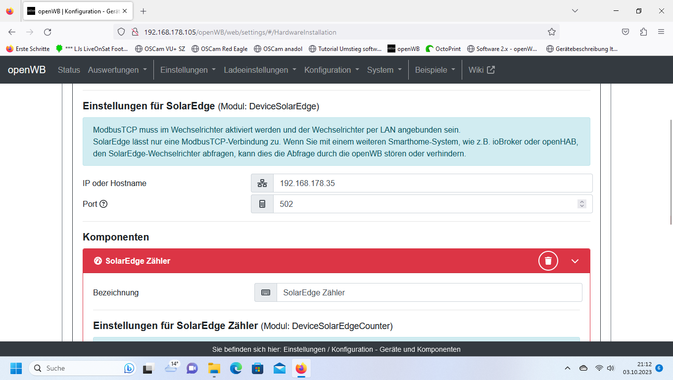

Im Standard läuft bei SolarEdge Modbus TCP auf Port 1502, kann natürlich auf 502 geändert worden sein. Dann würden aber gar keine Werte kommen.
Siehst Du unter Status in der openWB denn sinnvolle Werte vom Zähler?

Die Werte sind relativ ok, bis das Laden beginnt, dann geht der Hausverbrauch auf Null.

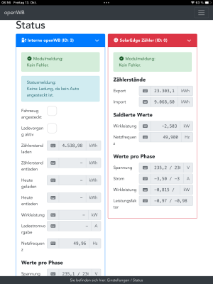

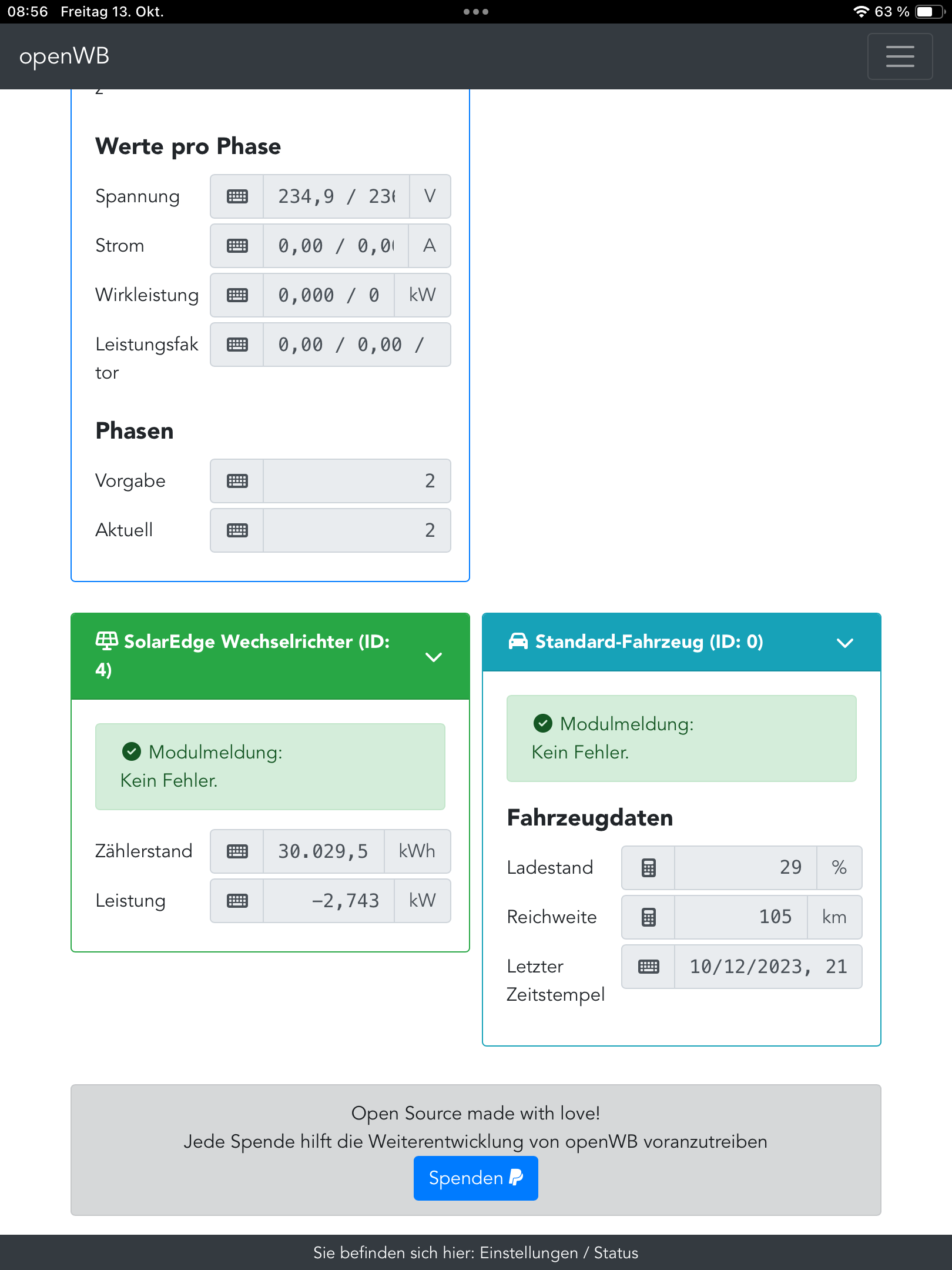

Nicht im Diagramm, sondern unter Status mal schauen, ob die Werte weiterhin geliefert werden (ändern sich im 10 Sekunden Takt geringfügig).
Sowohl Zähler, PV als auch den Ladepunkt mal prüfen.
Der Hausverbrauch ist ja kein gemessener, sondern ein errechneter Wert.

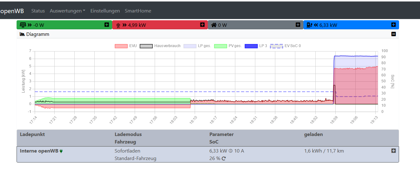

Hier der Status:
Der Modbusport ist normal 502, Solaredge hatte irgendwann mal auf 1502 umgestellt. Wenn er falsch ist , geht aber nichts.
In der Grafik oben stehen 0 W PV, 0 W Haus, 4,99 kW Bezug und 6,33 kW Ladeleistung. Da fehlt etwas.
Du hast aber keinen Speicher im System?
Bei der obigen Grafik wollte ich nur veranschaulichen, das beim Laden der Hausverbrauch auf Null geht.
Hier die aktuellen Werte.

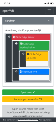

Hast Du mal in der Struktur (Einstellungen/Konfiguration/Lastmanagement) den Platz vom Wechselrichter mit der openWB getauscht? Also dass der Wechselrichter über der Wallbox steht?
Ist vielleicht nur Kosmetik, aber sieht für mich so komisch aus…
So dass es am Ende so aussieht (den Speicher ignorieren):
