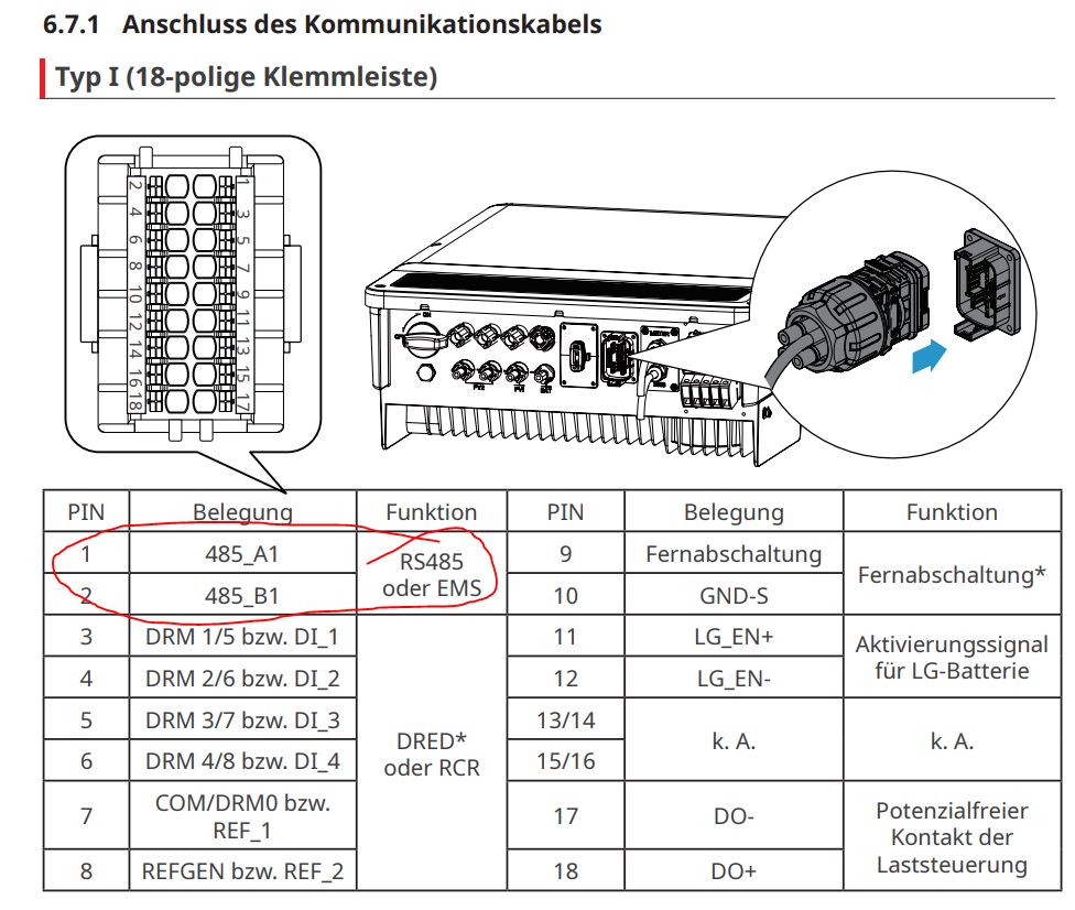

ich habe seit heute den GoodWe GW6.5K-ET im Einsatz. Jetzt wollte ich den WR in meiner OpenWB Konfig mit aufnehmen und habe festgestellt, dass das gar nicht so ohne Weiteres geht. Mit dabei war das WiFi Kommunikationsmodul. Anscheinend ist aber nicht sicher gestellt, dass das auch mit dem WiFi/LAN Adapter funktioniert. Jetzt bin ich über diesen Beitrag gestolpert. Hier wird eine direkte ModBus Anbindung beschrieben.
Besteht die Möglichkeit, über diese Schnittstelle (siehe Bild) und dem Protoss Netzwerk/Modbus Wandler auf die Daten des Wandlers zuzugreifen?
Ich habe bereits den Protoss Netzwerk/Modbus Wandler im Einsatz. Dort hängt der Smartmeter der EVU und der anderen PV mit dran. Theoretisch müsste ich den GoodWe WR mitsamt Batteriespeicher direkt dort mit anbinden können.
Würde das klappen?
Schöne Grüße
Carsten

Du solltest einen separaten Adapter verwenden. Dann sollte es laufen.

openWB hat geschrieben: Fr Nov 17, 2023 8:05 pm Du solltest einen separaten Adapter verwenden. Dann sollte es laufen.
Du meinst einen separaten Protoss Adapter an eben diese beiden Pins?

Ich habe es geschafft. Ich habe den WR einfach mal an den bestehenden Protoss Adapter angeschlossen. Verwendet habe ich die IP 192.168.178.123:8899, da er sonst den Standard GoodWe Port genommen hätte. Siehe da ... es funktioniert.
Jetzt muss ich den nur noch entsprechend im Latenmanagement einbinden.

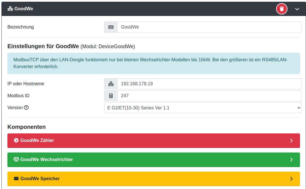

LenaK hat geschrieben: Do Nov 16, 2023 9:30 am Ich habe in software2 einen Feature-Branch für die neue GoodWe-Version 1.1 angelegt. Dort ist der aktuelle Stand erweitert um die neue Version enthalten.
Um auf den Feature-Branch zu wechseln, unter System -> System -> Entwicklungszweig feature_goodwe auswählen. Vorher eine Sicherung erstellen.
In den Geräteeinstellungen kannst du dann als Version 1.1. auswählen.
Es gibt wohl einige geänderte Register und Datentypen, zB für den Import und Export des Zählers. Wenn es mit dem Feature-Branch noch nicht passt, bitte nochmal einen aktuellen Logauszug posten.

Kannst Du einen Fehler erkennen? OpenWB und Waveshare-Adapter habe ich neu gestartet, ohne Erfolg. Der Adapter läuft - per Webbrowser komme ich drauf.
Danke und Grüße,
Philip

Funktioniert es mit Version 1.7? Das sind die Register, die früher abgefragt wurden. Wenn das geht, liegt es an den geänderten Registern. Wenn nicht, ist vermutlich ein Bug im Feature-Branch.
Philip

Funktioniert leider nicht mit Version 1.7 (und auch nicht mit 1.0). Wäre klasse, wenn Du den Feature-Branch nochmal prüfen könntest.
(aktuell installiert: Entwicklungszweig: feature_goodwe / 2023-11-20 10:14:23 +0100 [a07ddf07b])
Generell, mit dem Branch: Wie kommt man von dort denn wieder zurück auf die "Mainline"-Version? Ist es praktikabel, im Normalbetrieb auf einer Beta-Version zu bleiben (und dann immer die neuen Releases mitzunehmen)?
