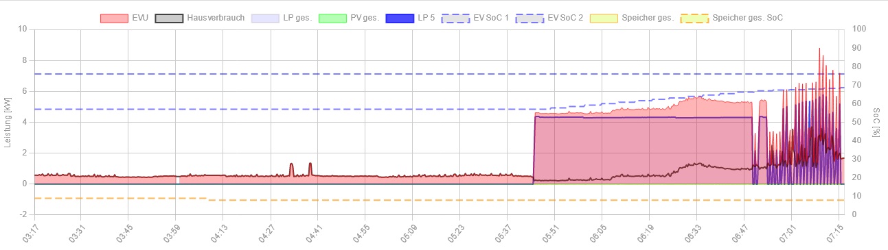

Der SOC passt grob, der berechnete war ca. 1,3% höher, geladen wurden bis dahin 12,49 kWh ~25%.
Die Spitzen sind weniger geworden. Ich hab das main.log und main.log1 gesichert.
Ich hatte um ca. 7:22Uhr das Laden am Corsa unterbrochen und hab mir auch den SOC am EV angeschaut.
2.1.2-Beta.4
2023-11-22 13:01:10 +0100 [a327c63a4]
Bitte nochmal mit dem Master testen. Es wird nicht sofort mit Maximalstrom geladen, wenn der Termin in Gefahr ist, sondern ein neuer Strom berechnet.
Hallo Lena,
leider noch nicht ganz, Stromberechung sah gang gut aus, aber dann will die openWB ständig von 1p auf 1p umschalten:
2023-11-27 07:15:21,273 - {control.chargepoint.chargepoint:277} - {INFO:MainThread} - LP 5: Umschaltung von 1 auf 1 Phasen, dafür wird die Ladung unterbrochen.
20231127_main_part.log
(92.32 KiB) 70-mal heruntergeladen

Ist gefixt, bitte nochmal testen und bitte Rückmeldung geben.

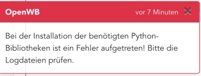

Ich habe mittlerweile in meine openWB eine im Shop gekaufte SD-Karte mit der 2er-Software gesetzt und gerade auf die 2023-11-22 08:08:54 +0100 [4ed3d733c] aktualisiert. Kurz nach dem booten kommt die von meiner Raspi-Eigeninstallation schon bekannte Meldung:
Braucht's nochmal irgendwelche Logs?
In meinem Main.log finde ich wiederkehrend diese Meldung hier:
2023-11-27 10:58:41,138 - {helpermodules.setdata:555} - {WARNING:Setdata} - Kein Ladepunkt 0 mit gültiger Konfiguration gefunden.
Bislang waren doch immer die IDs angegeben. Die fangen doch erst bei 4 an?

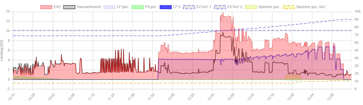

LenaK hat geschrieben: Mo Nov 27, 2023 9:10 am Ist gefixt, bitte nochmal testen und bitte Rückmeldung geben.
Sieht schon ganz gut aus. Ab und an sind wir in die Schieflast gelaufen, dann wurde wie erwartet runter geregelt.
Was mich am Ende etwas irritiert hat, das auf einmal nur noch mit 10A geladen wurde, nach ca. 14:00. Ich hoffe du kannst das in LOG sehen, hab dir einige Zyklen dazu angehangen. (Mindest Strom das EVs stand da in der Art beim Laden)
Die % wurden korrekt errechnet, es waren 90% eingstellt, Corsa ziegt 90%. :)
20231127_2_main.txt
