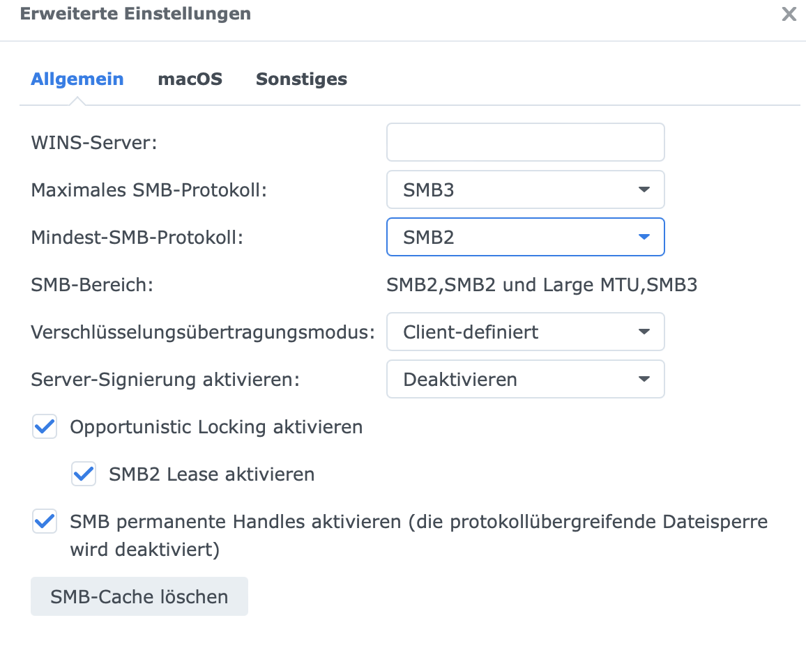

Ich kriegs grad irgendwie auch nicht hin.
Ich habe auf meiner Synology einen Nutzer OpenWb angelegt. Zusätzlich gibt es einen freigegebenen Ordner "sicherungen" mit einem Unterordner "openwb".
Folgende Einstellungen habe ich vorgenommen:
(140.25 KiB) Noch nie heruntergeladen
Die openWB sichert einfach nicht.
Habt Ihr einen Tip, wo der Fehler liegen könnte?
DANKE

Robeck hat geschrieben: Sa Mai 11, 2024 7:04 pm Ich kriegs grad irgendwie auch nicht hin.
DANKE

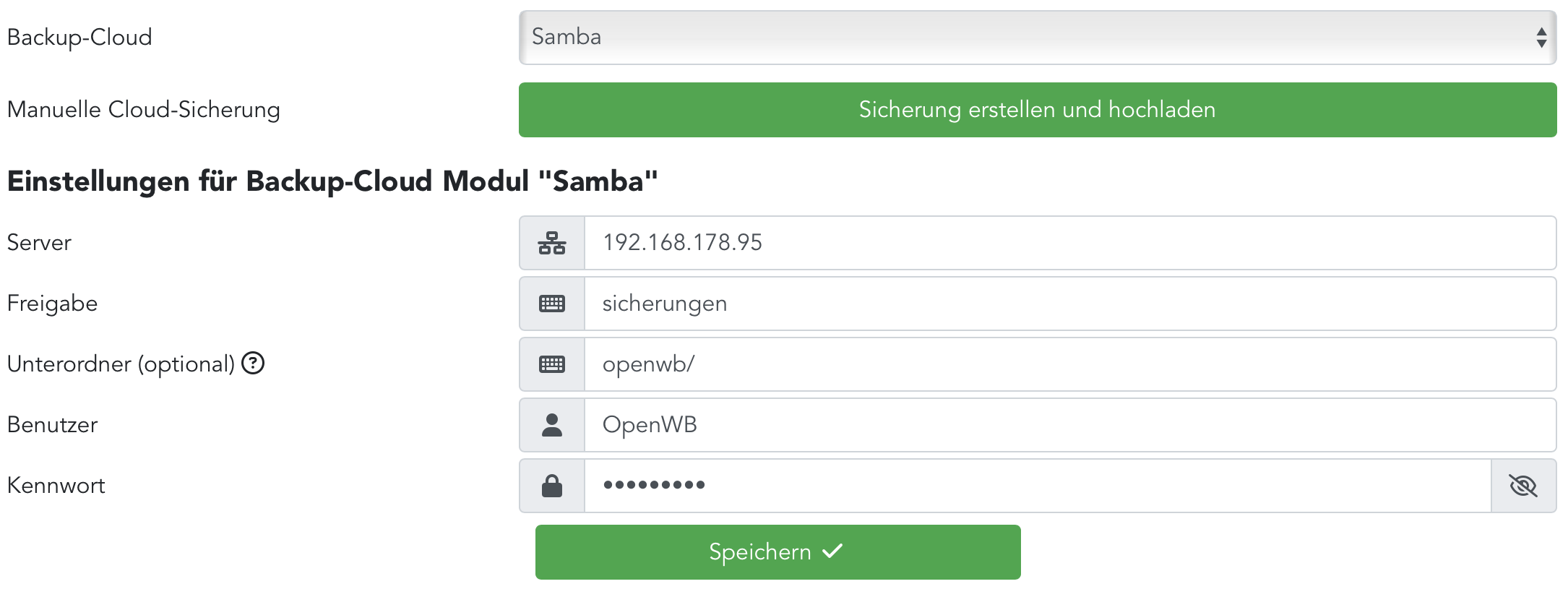

Bei mir siehts so aus, sollte also passen.....
Bildschirmfoto 2024-05-11 um 22.15.13.png (135.36 KiB) 1114 mal betrachtet

Manchmal hilft das richtige Passwort :mrgreen: Funktioniert also.....
