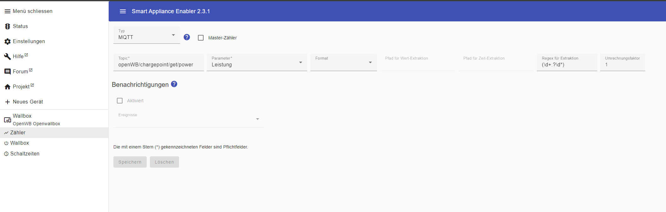

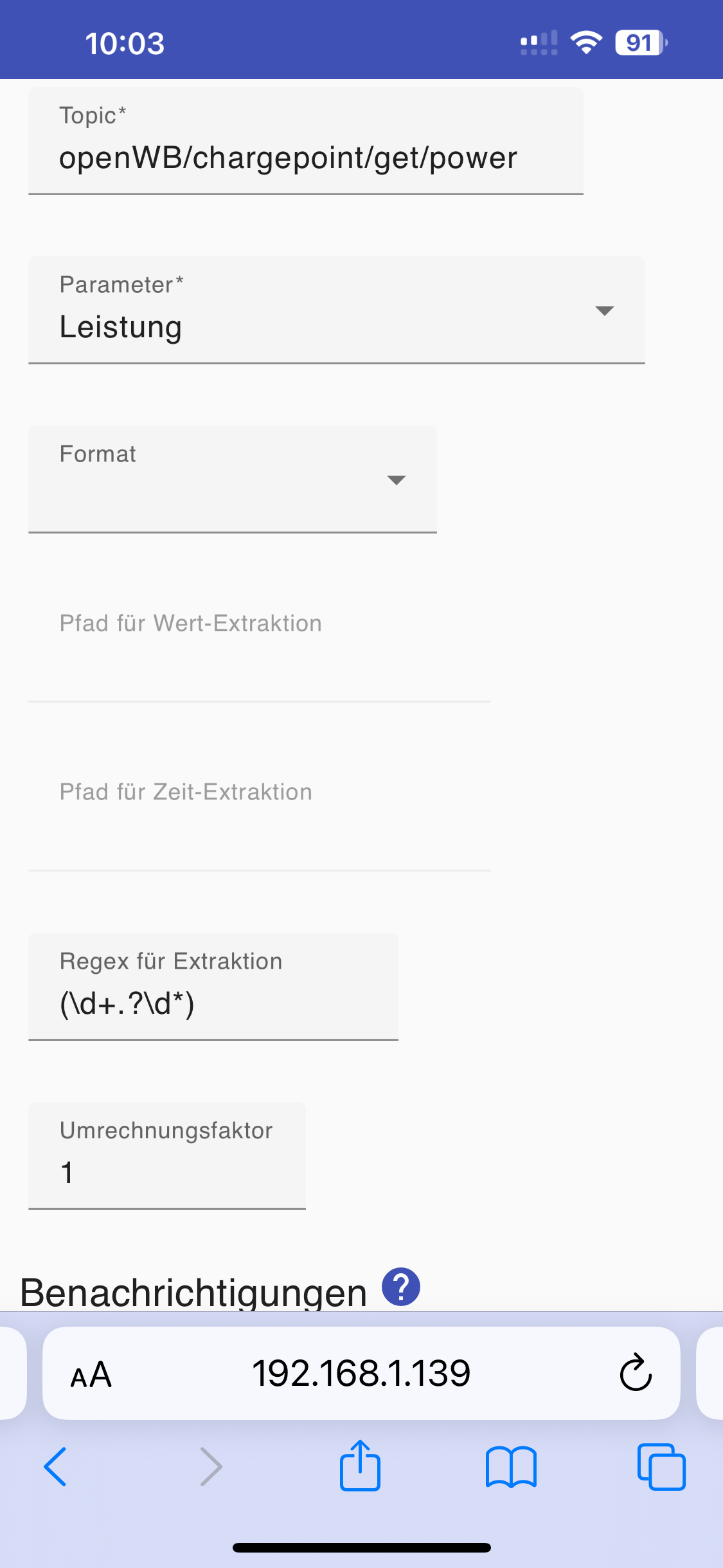

Ja hatte es grade gefunden.
Daher für die Nachfolgende Welt mal festhalten:
1. im SAE unter Einstellungen--> MQTT Broker--> Host = IP der openWB, Port:1883
2. im SAE neues Gerät Anlegen:
Hersteller: OpenWB
Bezeichnung: Beliebig
Typ: Wallbox
Seriennummer: egal (13214)
Max Leistung: 22000
3. Speichern
4. Im Neuen Gerät auf Zähler
Einstellungen:
TYP: MQTT
Topic; openWB/chargepoint/get/power
Parameter: Leistung
Format: FREI LASSEN!!!
Regex für Extraktion: (\d+.?\d*)
Umrechnungsfaktor: 1
5. Speichern

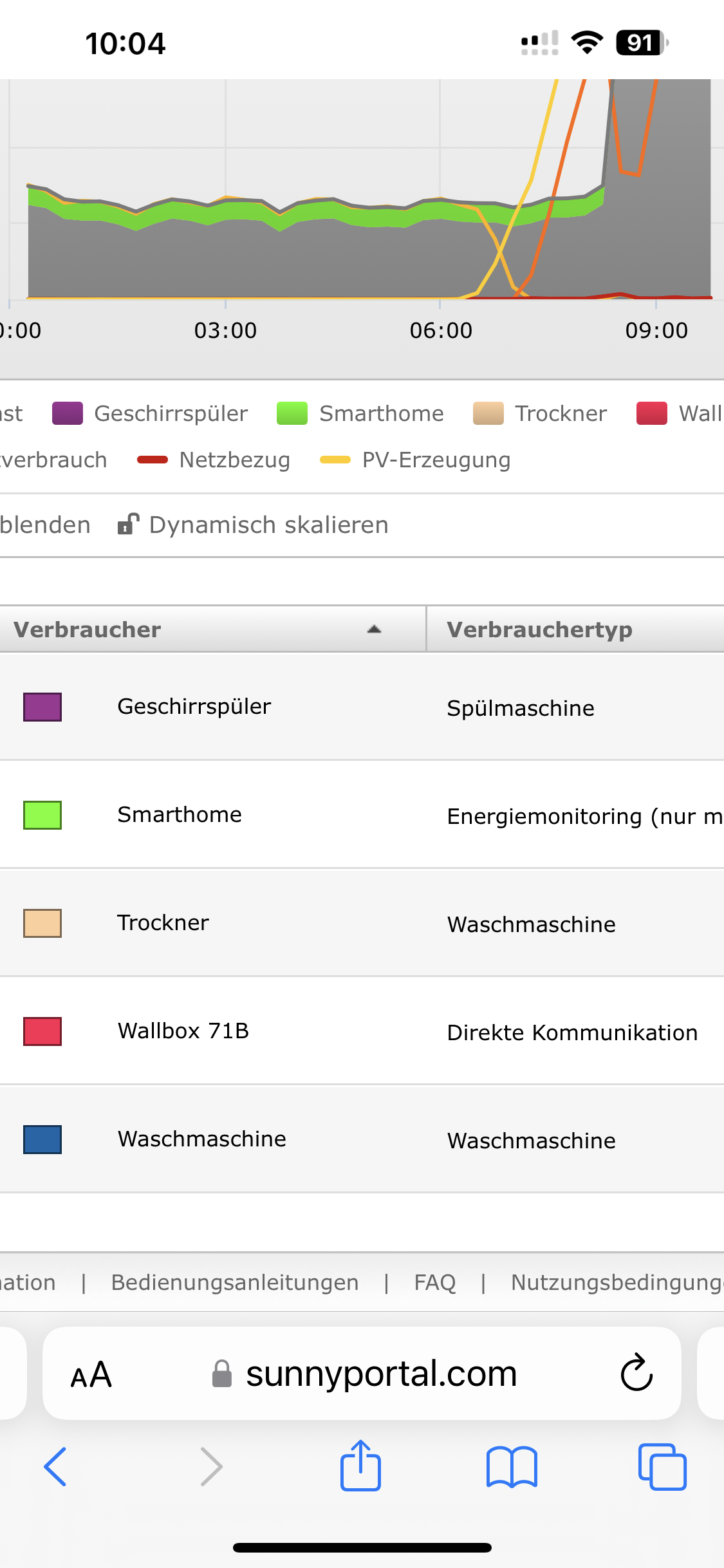

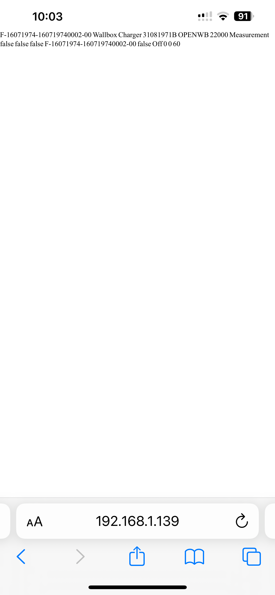

Klar das sunny Portal zeigt die wallbox an.
Semp zeigt einen Fehler
Als Mqtt hab ich die Adresse der openwb eingetragen.
Alles genauso wie in der Anleitung

2024-05-28 13:15:09,615 DEBUG [MQTT Call: F-00310871-000000000005-00-MqttElectricityMeter-2] d.a.s.u.ValueExtractor [ValueExtractor.java:69] F-xxxxxx-000000000005-00: value=496.79 inputValue=496.79 valueExtractionRegex= (\d+.?\d*) extractedValue=496.79 factorToValue=null
2024-05-28 13:15:09,616 DEBUG [MQTT Call: F-00310871-000000000005-00-MqttElectricityMeter-2] d.a.s.m.PollPowerMeter [PollPowerMeter.java:127] F-xxxxxx-000000000005-00: Calculating diffEnergy from power: diffEnergy=0.00029kWh currentPower=496W previousPowerTimestamp=2024-05-28T13:15:07.503322 currentPowerTimestamp=2024-05-28T13:15:09.615639 diffTime=2112ms
000000000005 ist meine Wallbox2. Es werden also während des Ladens Leistungsdaten registriert, hier 496.79W.
Ich versuche mal die reg expression an die Shelly reg expression anzupassen.
Also (\d+).* statt (\d+.?\d*)
