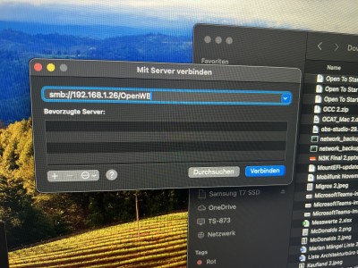

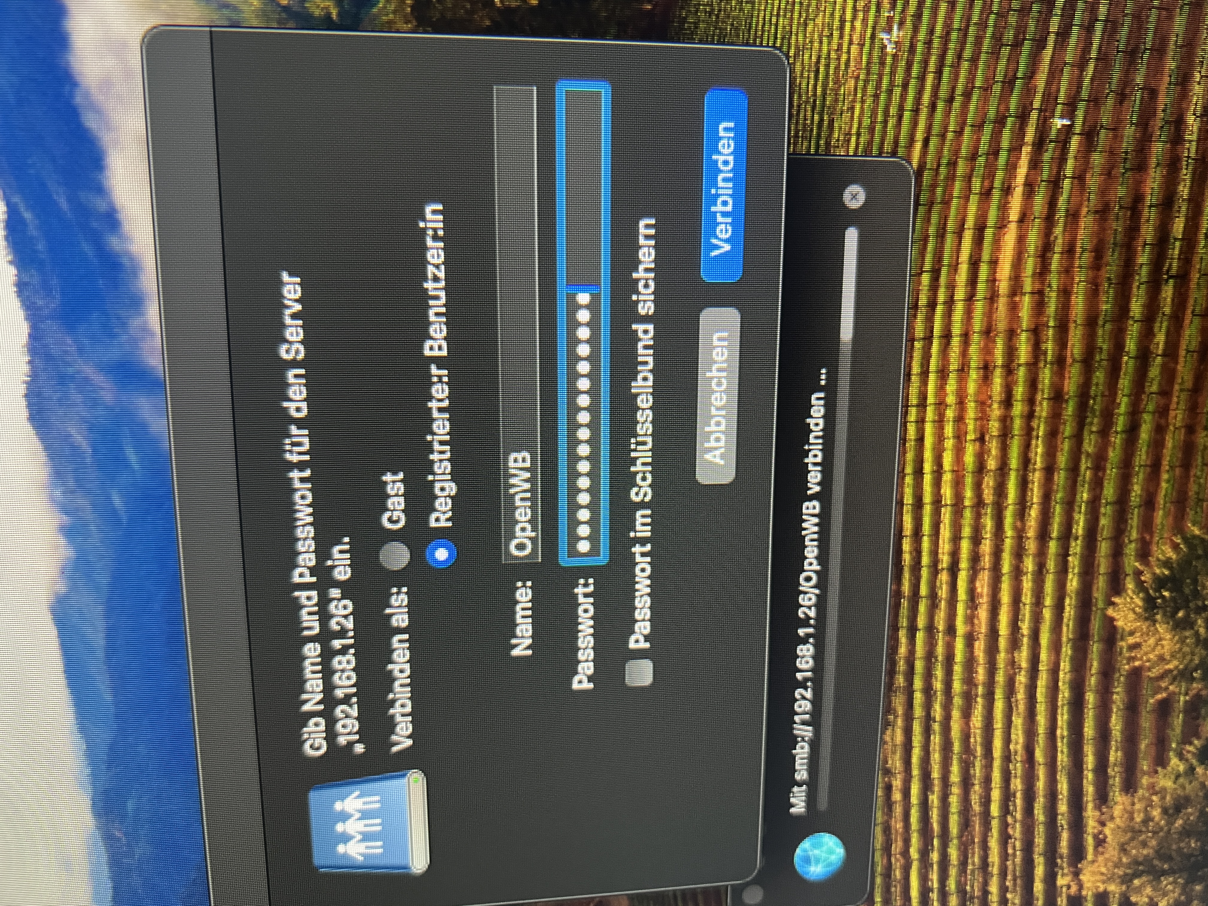

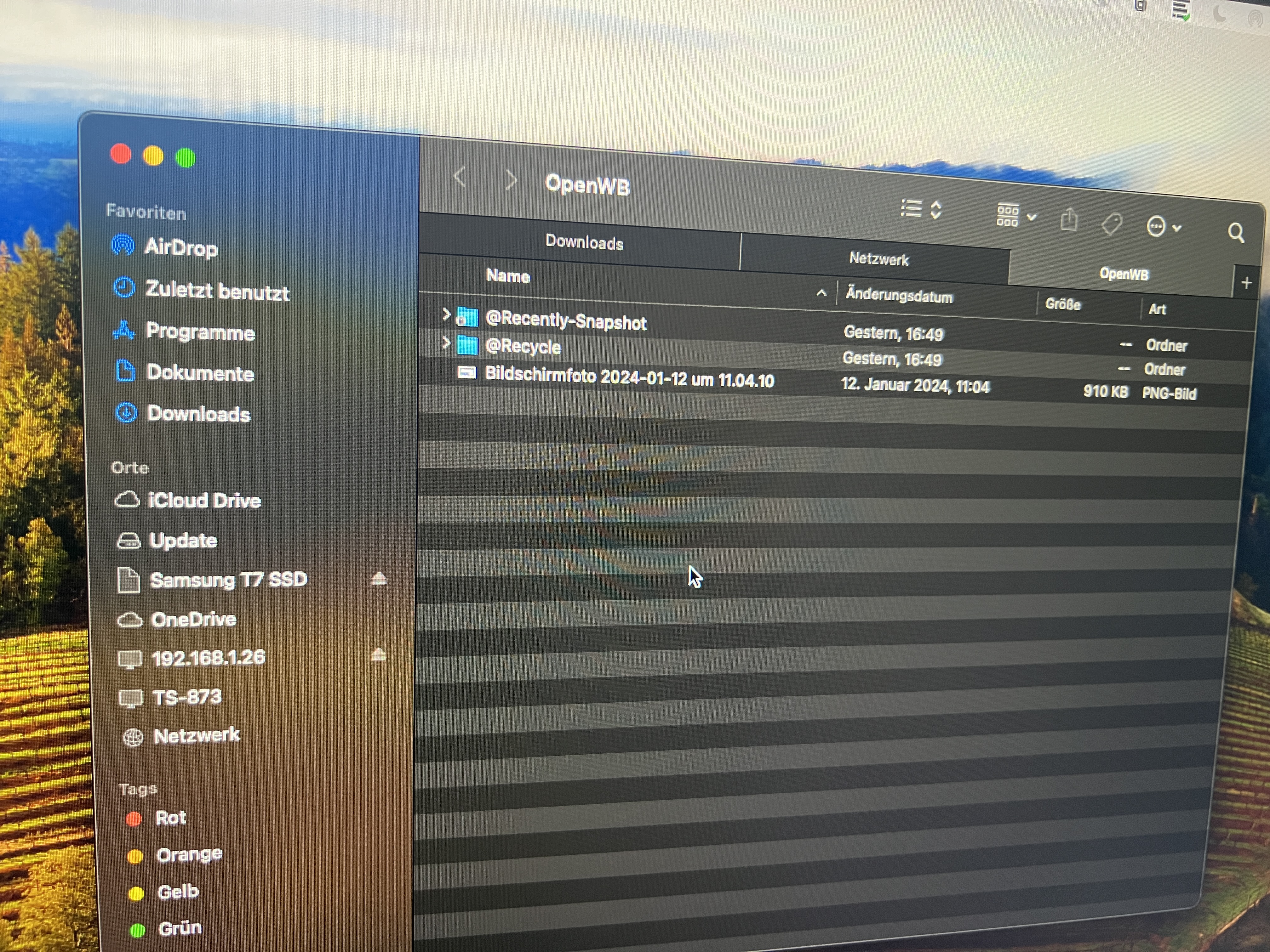

Melde Dich doch einfach mal von einem Rechner an Deinem NAS so an, wie es funktionieren sollte. Dann noch versuchen, eine Datei zu erstellen und Du solltest etwas weiter kommen.
Phoenix
Beiträge: 66
Registriert: Mi Sep 20, 2023 2:00 pm
Re: Samba
Beitrag von Phoenix »
Anbei
Alles geforderte ging einwandfrei.

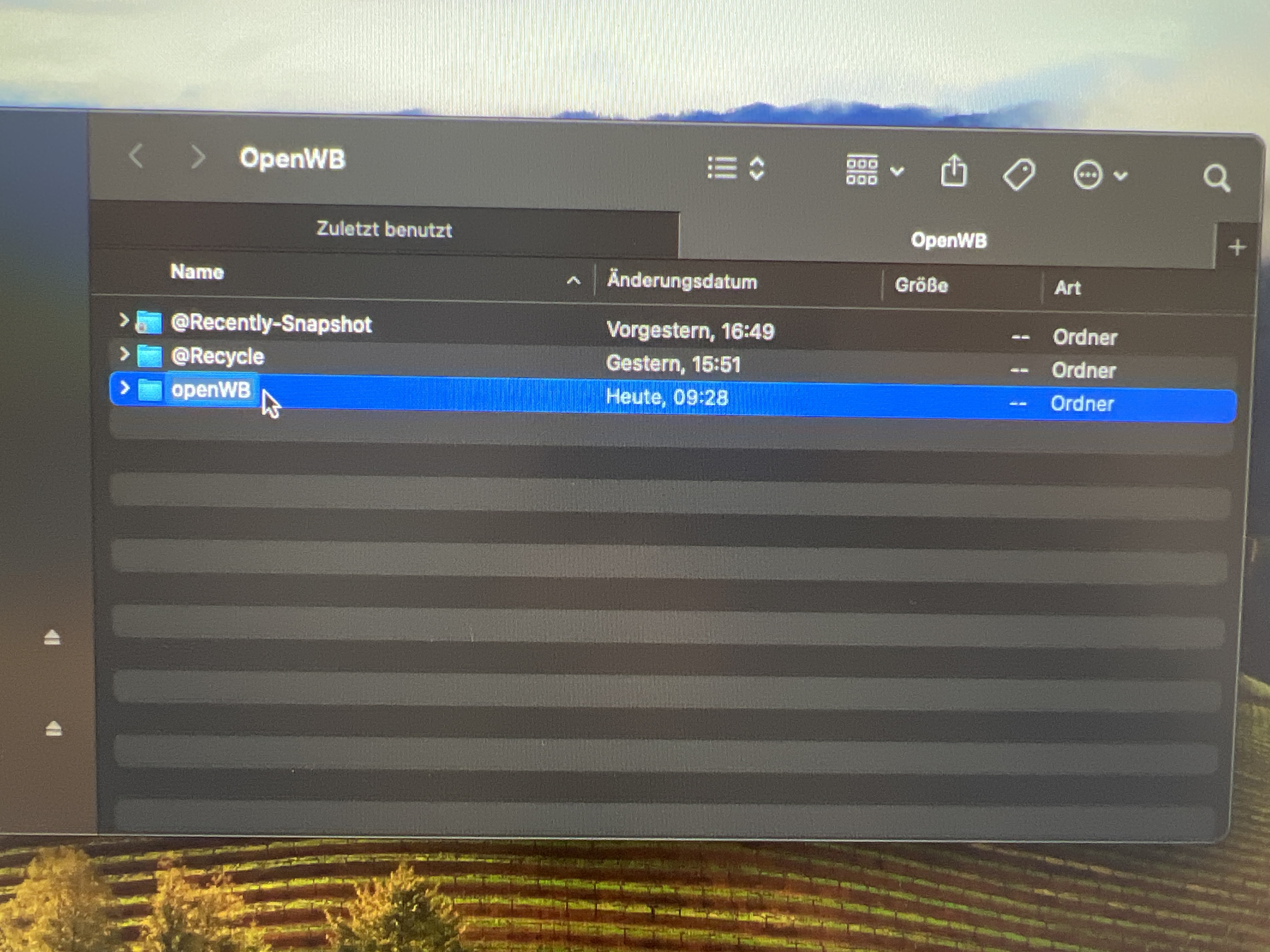

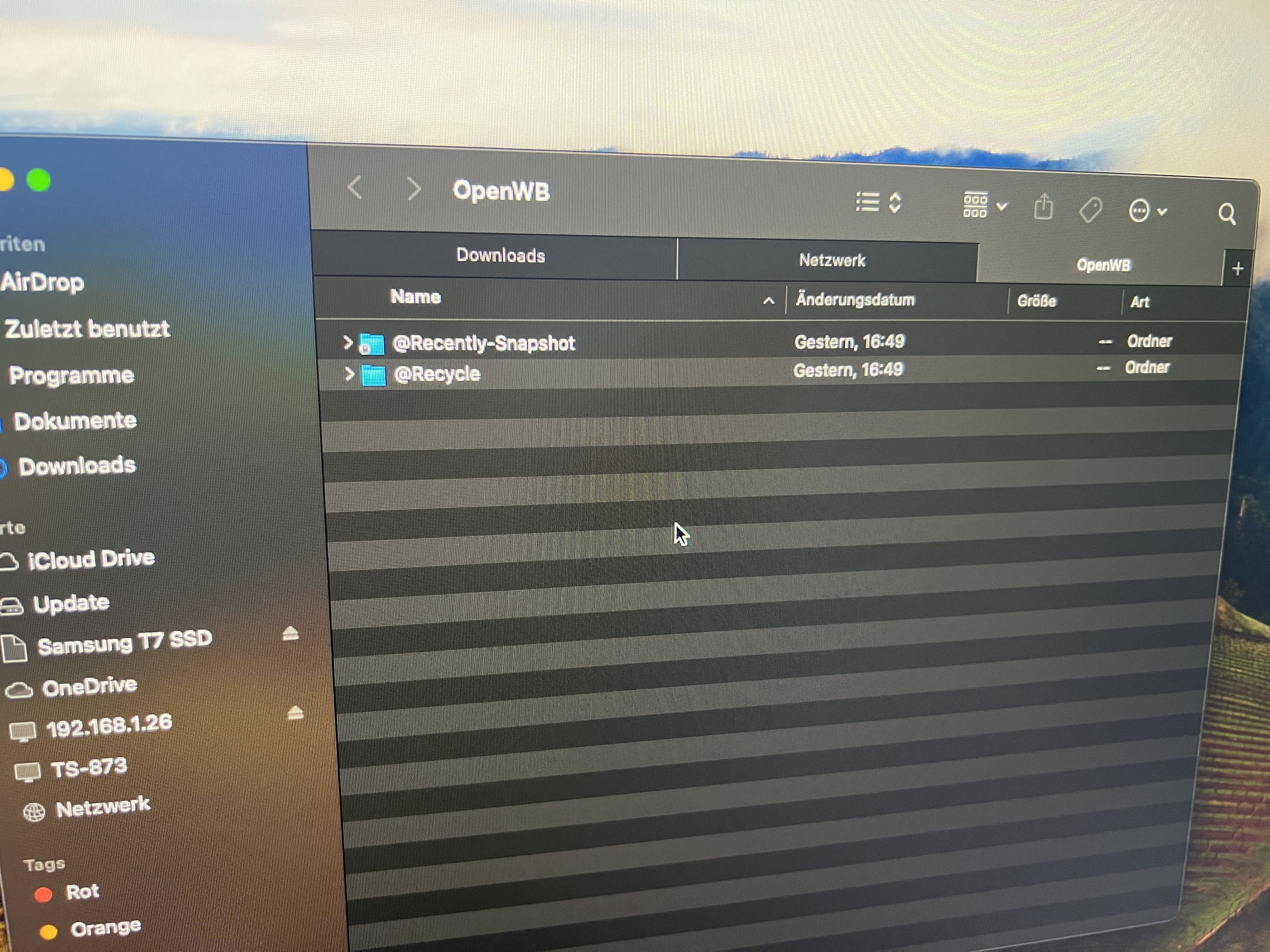

mrinas
Beiträge: 2425
Has thanked: 69 times
Been thanked: 83 times
Re: Samba
Beitrag von mrinas »
Erstelle dort mal einen Ordner 'openwb' - geht das auch? Dein Backup scheint so konfiguriert zu sein dass du in der Freigabe openwb noch einen Ordner openwb erwartest:
//192.168.1.26/OpenWB/OpenWB/openWB_backup_2024-01-15_17-11-59.tar.gz

Erstellen eines Ordners ging ebenfalls einwandfrei

Aus dem Log:
Das ist der Share Teil:
Jetzt kommt ein Ordner (OpenWB) mit einem Filename.
Den Ordner hast du ja jetzt mit deinem letzten Versuch angelegt. War der davor auch schon da?
Wenn nicht, würde ich sagen, ist das das Problem.
