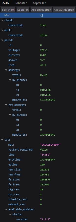

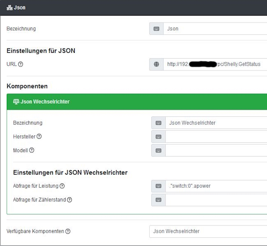

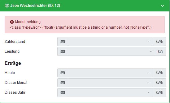

Ich habe den Shelly PM Mini Gen3 mal zwischen Balkonkraftwerk und Stromverteiler geklemmt. Jetzt versuche ich den Shelly als 2.WR einzurichten. Wie im Thread beschrieben funktioniert das leider nicht. Zu Testzwecken habe ich mal ein Ladegerät genutzt (lt. App funktioniert alles). Könnte mir jemand bei der Gerätekonfiguration helfen. Anbei was mein Browser per http://192.*******/rpc/Shelly.GetStatus ausspuckt.

und hier meine bisherige Konfiguration
- WR.JPG (110.73 KiB) 694 mal betrachtet
- Fehler.JPG (25.66 KiB) 694 mal betrachtet

radiomaxx hat geschrieben: Di Jan 16, 2024 10:29 pm
Klaro.
Also bei den Komponenten musst du JSON auswählen und die richtige IP inkl. dem richtigen Statusaufruf dahinter schreiben.
Bei mir ist es:
http://192.168.xxx.xx/rpc/Shelly.GetStatus
Da ich einen Gen 2 Shelly habe (Shelly Plus 2 PM).
Bei den Gen 1 ist es glaube ich nur
http://192.168.xxx.xx/shelly
Und dann kommt es wieder auf den Shelly an welchen JSON Ausdruck du beim Wechselrichter rein schreibst:
Gen 2: ."switch:0".apower (siehe Screenshot), falls der Shelly mehrere Kanäle zum Messen hat. Ansonsten reicht .apower
Gen 1: .PowerOut (siehe Hilfetext in der OpenWB Konfiguration)
Falls es noch Fragen gibt, weißt du ja jetzt wo du fragen kannst!
Ich werde berichten, sobald ich weiß wie das Zusammenspiel mit dem AlphaESS WR und dem Monitoring in der OpenWB klappt.
Was ich jetzt schon sagen kann: der AlphaESS Zähler am Hausübergabepunkt steuert den Hybrid-WR (Smile Hi5) korrekt, so dass (obwohl der WR nichts vom Shelly weiß) der Überschuss in den Akku geladen wird!
Gruß, maxx

Also hier im Forum die Lösung gefunden...
viewtopic.php?t=9326
Jetzt funktionierts... Man muss halt an der richtigen Stelle suchen
