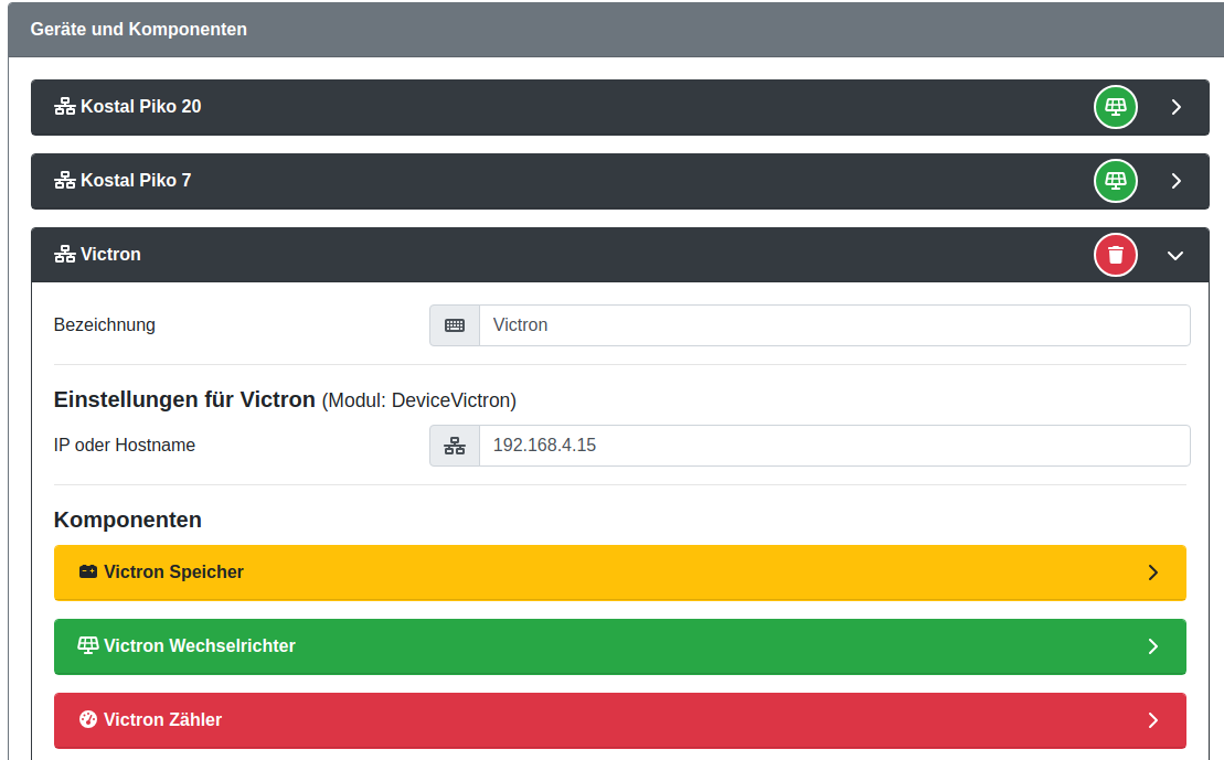

die IP Adresse des Victrons mit http... OMG, voll verpennt, hatte es aus dem Browser kopiert und der nimmt immer die URL... seis drum.
Habs jetzt entsprechend angepasst.
Der 2. Ladepunkt ist jetzt wieder da und der Hausverbrauch auch ... aber nicht das was von und zum Netz geht. Das steht auf 0.
Bfo

Wie? Keine EVU-Werte?
Korrekte Victron-ID verwendet?

Am Victron selbst hab ich ja nichts verändert.
Lediglich den Carlo verschoben. Und der hat "immer" die 1 auf dem Modbus. So ist es auch in der openwb eingestellt.
Zur Info: Wenn der Carlo als eigenes Gerät (über IP und Modbus) angesprochen wird, dann klappts....
Während ich das schreibe fällt mir ein, der Carlo hat am Victron eventuell *nicht* die 1, oder?
Obwohl, Modbus ist modbus und da hat jedes gerät immer die gleiche ID... bin jetzt etwas verwirrt.
Bfo

Bei mir hat der Carlo die ID40 und der Speicher ID100.
Bitte im Victron prüfen.
Ich schreibe dir das nicht umsonst. 1:1 umsetzen, solltest du schon.
https://forum.openwb.de/viewtopic.php?p=102483#p102483

*Korrekt*
habs auch gerade gefunden: VRM Instanz ID: 40
(Warum schreiben die nicht "Modbus ID" ... )
*jetzt* bekomme ich auch Werte in der Oberfläche für alle Geräte. Soweit so gut.

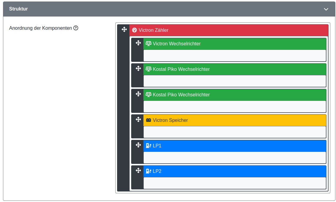

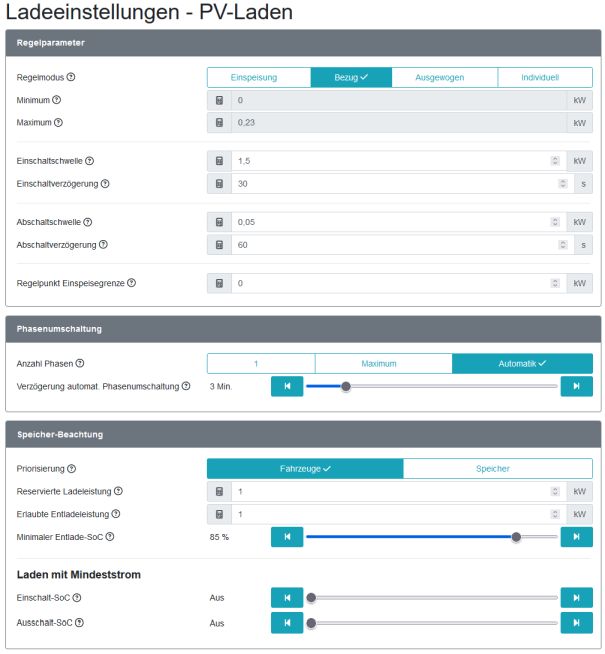

Ich würde mich hier genre ran hängen - habe ähnliches Problem. Im Modus PV-Laden legt die OpenWB direkt mit Mindestleistung los, auch wenn keine Ertrag von den Modulen kommt und der Speicher bereits leer ist, bzw. wird die Min SOC des Speichers nicht berücksichtigt.
Struktur habe ich bereits versuchsweise geändert, sprich es ist scheinbar ziemlich "egal" ob der Ladepunkt vor oder nach den Wechselrichtern kommt?!

Main-GUI geprüft? Minimaler Dauerstrom noch an (früher Min+PV)?
Wichtig ist auch immer die Statusmeldung am jeweiligen Ladepunkt (hellblau hinterlegt), da diese Auskunft über das aktuelle Ladeverhalten gibt.
Ansonsten das Übliche - Logfiles im code-Format posten, wenn ein Problem auftritt.
