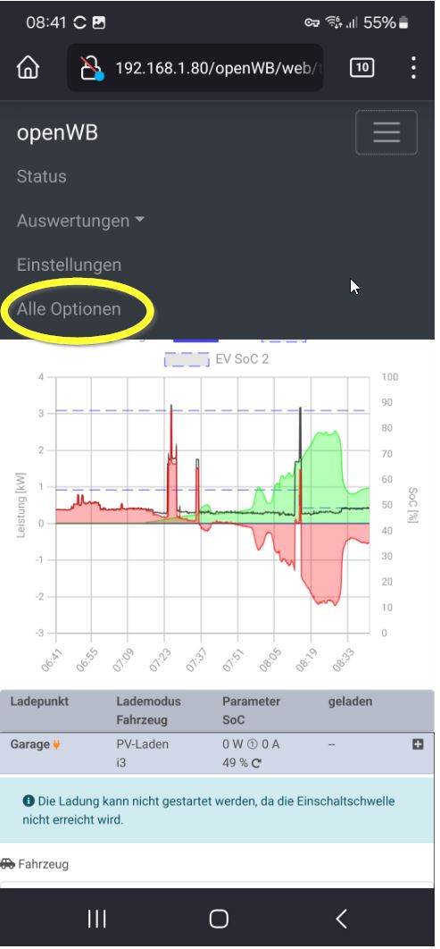

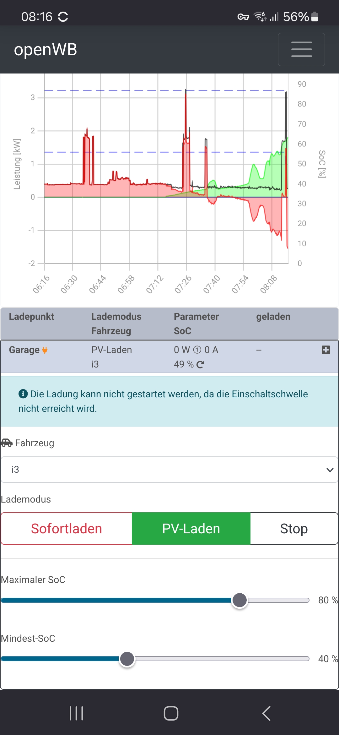

da unsere SmartWB kein Display hat wird die OpenWB-SW bei uns auch überwiegend über das Handy bedient, und zwar auch meist von meiner wenig technikaffinen Frau oder der Tochter. Das Standard-GUI ist dafür viel zu kompliziert und unübersichtlich (auch für mich!), da es viele Einstellungen enthält die man im täglichen Betrieb überhaupt nicht braucht, aber bei versehentlicher Verstellung das Laden verhindern kann.
Ich hab mir so beholfen dass ich die Startseite des Standard-Themes so abgespeckt hab dass nur noch die Einstellungen sichtbar sind die tatsächlich im täglichen Betrieb benötigt werden. Das ist bei uns die Auswahl des Fahrzeugs, der Lademodus und Mindest- u. Max-SoC. Alle anderen Einstellungen werden nicht oder nur sehr selten benötigt, damit kommt jetzt auch meine Familie zurecht und man braucht im Handy eigentlich auch nicht mehr scrollen:
(365.13 KiB) Noch nie heruntergeladen
Die orginale index.html wird umbenannt und ist nach wie vor zugänglich falls sie mal benötigt wird, dafür hab ich den (hier eh nicht benötigten) Smarthome-Eintrag in der Titelleiste in "Alle Optionen" umbenannt:
Vielleicht könnte man ja sowas in der Art auch zur vereinfachten Bedienung in die offizielle Software aufnehmen oder der Vorschlag in ähnlicher Form in ein zukünftiges "Handy-optimiertes" Theme einfließen. Ich könnte mir vorstellen dass man die Inhalte der Startseite konfigurierbar macht, also eine individuelle Konfigurationsmöglichkeit was auf der Startseite an Einstellungen zugänglich ist, in der Art wie das bei den Display-Einstellungen jetzt schon möglich ist.
