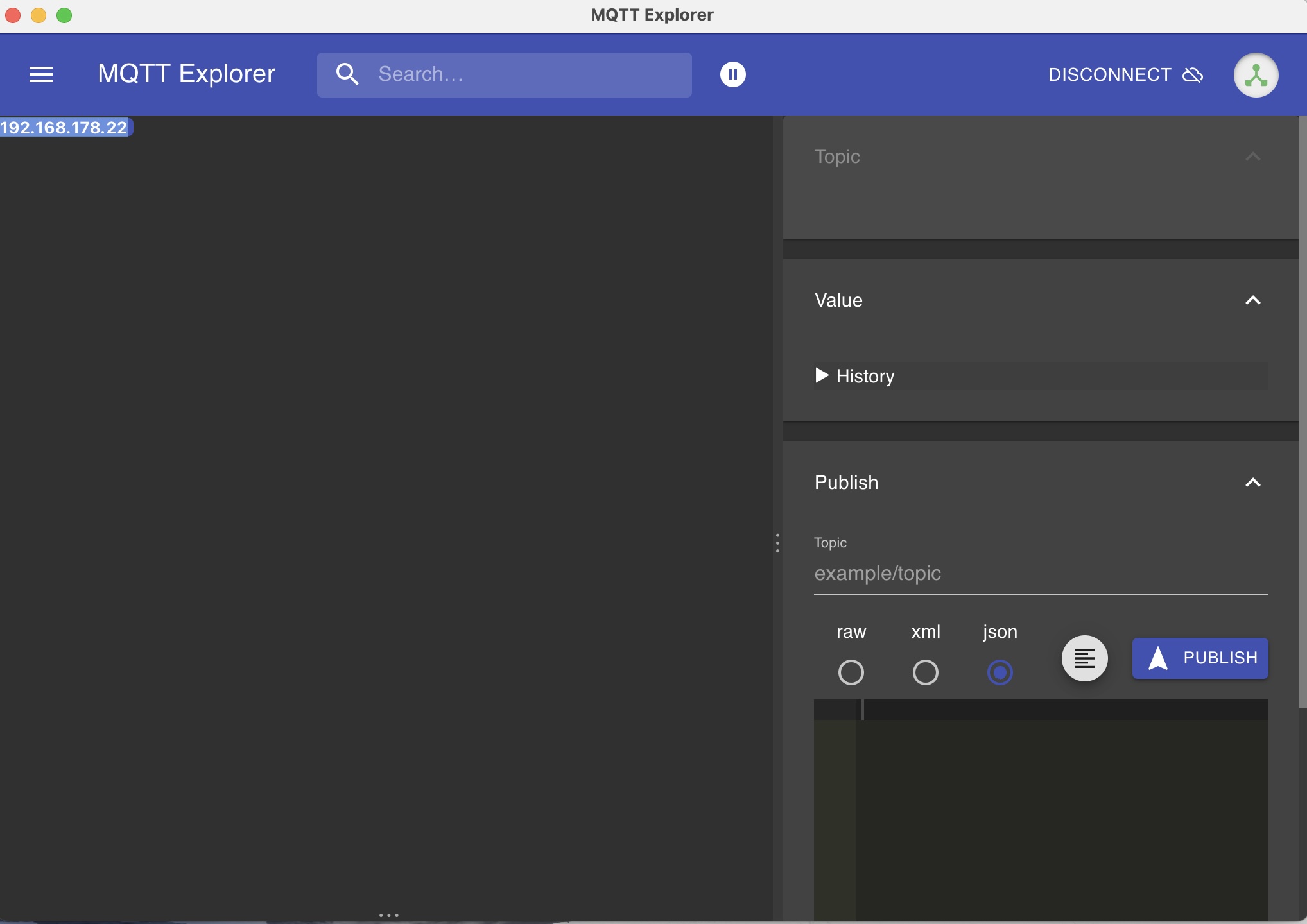

von hoaloha

Zusätzlich bekomme ich keine MQTT Werte mehr. Sowohl im iobroker Client - abgefragte Topics:
(73.42 KiB) Noch nie heruntergeladen
und auch der MQTT Explorer bleibt stumm:
