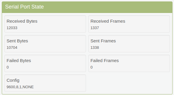

Wenn du im browser auf den pe11 gehst findet ein Transfer zwischen dem pe11 und dem sdm630 statt ?
Das weiss ich nicht, wie ich das kontrollieren kann. Die Statusseite des PE11 zeigt folgendes Bild:
Da ich das Teil heute Nachmittag frisch gebootet hatte, gehe ich davon aus, dass ein Datenaustausch stattfindet. Der SDM72 (gleiche Register wie der 630er, verhält sich mit der separaten SW auch identisch) ist ja das einzige Gerät am seriellen Bus. (mit der separaten SW kann ich den Zähler abfragen und er zeigt bei jeder Abfrage leicht unterschiedliche Messwerte. Deutet für mich darauf hin, dass die Verbindung zwischen Messgerät und PE11 funktioniert.)
Hast du den pe11 und die openwb 2.0 im gleichen ip adressbereich ? Kannst du die 1.9 mal abstellen ?
Ja, die sind im gleichen Adressbereich. Gibt es allenfalls in der openWB noch Firewalleinstellungen?
Abstellen: siehe oben: es ist nur eine openWB Series2 mit Software 2.1.3 Patch 1 in Betrieb.

Also die Kommunikation zwischen pe11 und sdm läuft. Wenn du meinen pe11 status anschaust, sieht es genauso aus.

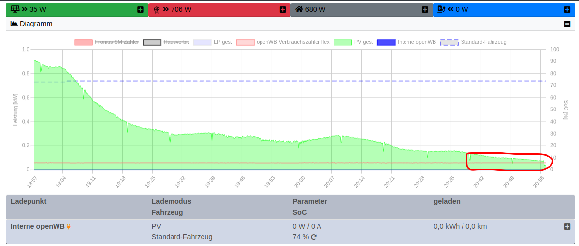

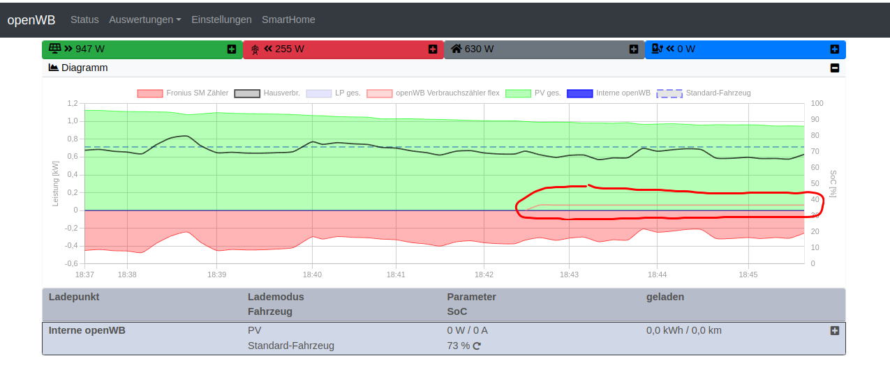

Vor dem Nachtessen habe ich die openWB auf Beta 2.1.4-RC.2 umgestellt (2024-05-17 14:35:34 +0200 [f16eccd19]) und den Zähler wie folgt konfiguriert:
-openWB-Kit flex, IP: 192.168.200.57, Port: 8899, Komponenten: openWB Verbrauchszähler flex, Modbus ID 2 und vergessen, das Zählermodell auszuwählen... und trotzdem wird der Verbrauch im Diagramm angezeigt.
Nun, nachdem ich es bemerkt habe, dass ich noch das Zählermodell konfigurieren könnte, habe dies gemacht: Zählermodell SDM630/SDM72D-M. Und siehe da: die Kurve wird immer noch dargestellt.
Nun stellt sich für mich die Frage wie weiter. Mein erstes Bedürfnis, die Darstellung des Verbrauchs der Heizung ist damit erledigt.
Im Endeffekt möchte ich ja die Heizung (Stiebel Eltron) dann auch steuern - aber das ist wohl eine andere Geschichte.
Was kann ich noch für Logs oder Infos beisteuern, um die Konfiguration innerhalb des Bereichs Smarthome zu verbessern? (die ja offenbar auch mit der aktuellen Beta-Software noch nicht im Diagramm dargestellt wird.)
