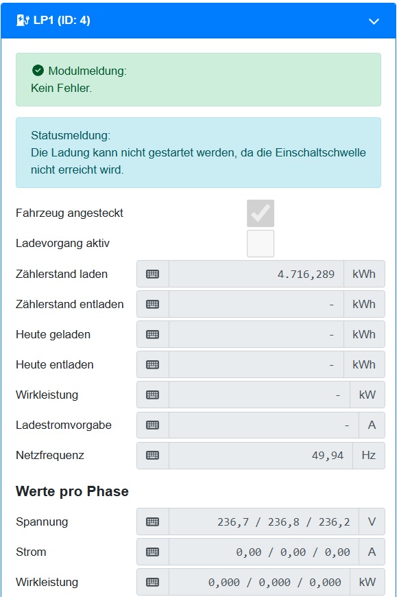

kann es sein, das unter dem Reiter "Status" LP1 leider die heute geladene Energiemenge nicht mehr korrekt angezeigt wird?
Gruß Julian
Gruß Julian

Hast du 1x Mitternacht abgewartet? Danach kommt die Differenz-kWh.juli_august hat geschrieben: Fr Jul 26, 2024 8:44 pm Hi,
Gruß Julian

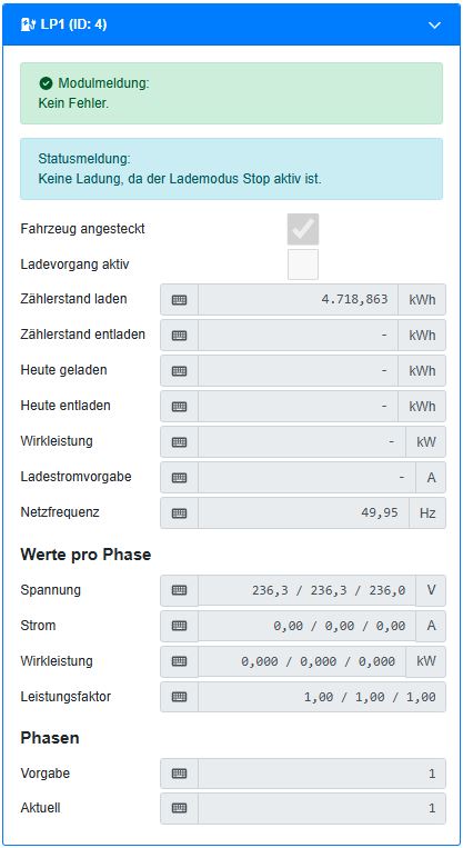

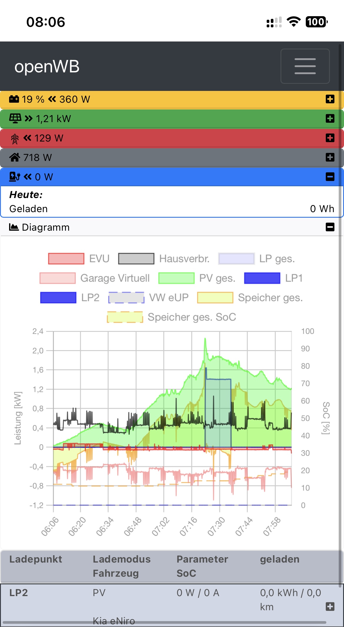

Morgen aiole,
Ja habe ich. Anbei noch ein aktuelles Bild. Hier hat er heute Morgen schon knapp 10 Minuten geladen.
Leider zeigt er wieder keine geladene Menge an.
Gruß Julian
PS: Habe nochmals zwei Bilder hinzugefügt. Auf der Hauptseite sieht man nun, dass 2,5 kw heute geladen wurden und seit dem das EV gesteckt ist 17,.. kW. jedoch unter status ist keine Energiemenge ersichtlich.
Gruß Julian
