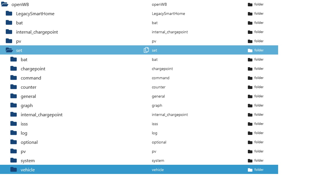

Re: AC-Thor manuell steuerbar über MQTT
Und warum bleiben dann diejenigen auf meinem geposteten Bild dauerhaft verfügbar ?
und wie schreib ich dann werte darauf, wenn ich die topics nicht mehr sehe ?
Ich glaube wir reden aneinander vorbei:
Nochmal von vorne.
Ich möchte z.b. in meiner VIS beim Iobroker den AC Thor in den manuellen oder Automatischen modus bringen.
Das möchte ich z.b. über einen button lösen.
wenn ich darauf klicke setzt er das topic auf den wert 1 (nur als beispiel)
Wenn ich jetzt aber gar keine auswahl habe im explorer. Kann ich dem button diese objekt id nicht zuweisen.
Ich hoffe Ihr versteht was ich meine.
Im Anhang nochmal ein Bild als Hilfe.
Nochmal von vorne.
- Iobroker Objekt explorer.jpg (82.46 KiB) 1468 mal betrachtet
- Beiträge: 5272
- Has thanked: 81 times
- Been thanked: 396 times
Einmal etwas ausführlicher: du setzt /set/irgendwasistnunan auf „1“. Die openWB lauscht, ob sich auf den /set/-Topics was tut, verarbeitet das und löscht zum Schluss das set-Topic. Verarbeiten im Beispiel wäre von mir aus den Irgendwas einzuschalten und das entspechende /get/irgendwasistnunan auf „1“ zu setzen. Zu guter Letzt wird das /set/irgendwasistnunan gelôscht.
vergesst was ich gesagt habe.
Es ist genau so wie ihr es geschrieben habt.
der MQTT Adapter vom Iobroker holt sich die werte erst ab und schreibt sie in ein objekt, wenn ich dies manuel an der openwb einmal gemacht habe.
Sorry
Sorry
