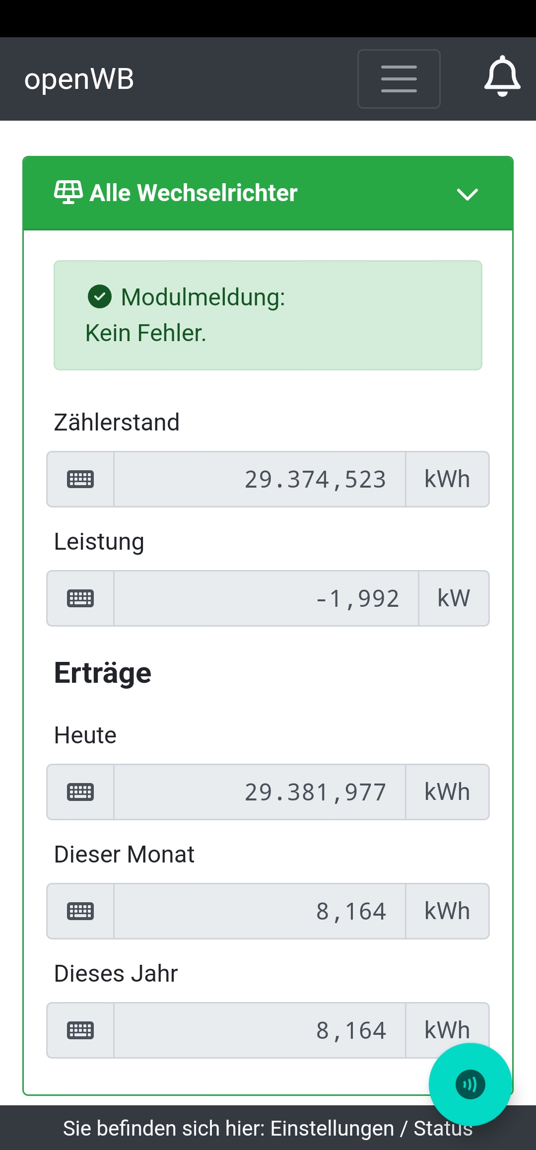

Der Hausverbrauch errechnet sich aus EVU-Punkt, Produktion und Speicherent- und Autobeladung. Also ist der Hausverbrauch eigentlich der nicht explizit gemessene Verbrauch. Wenn der also nicht stimmt und negativ wird, ist entweder die Konfiguration falsch oder es ist noch ein nicht-erfasstes Balkonkraftwerk o.Ä. vorhanden.
Die Konfiguration am besten über die Status-Seite kontrollieren. Da stehen die Messwerte.

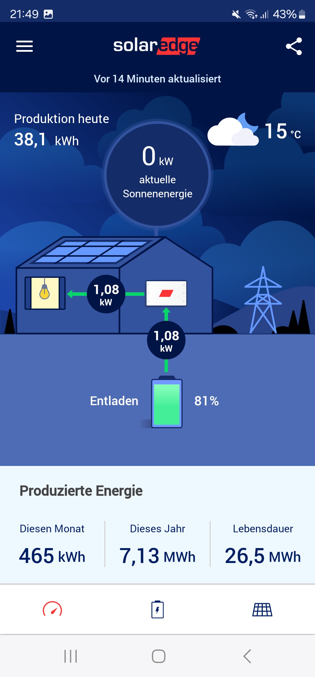

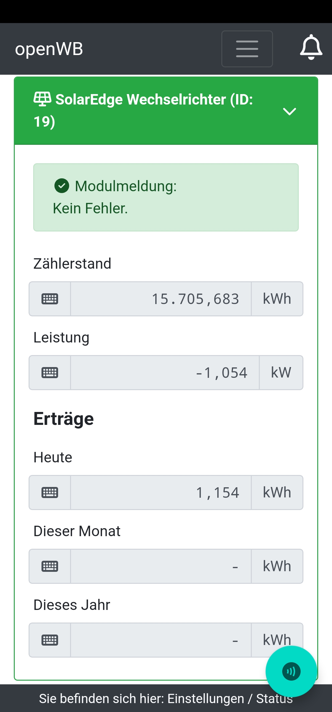

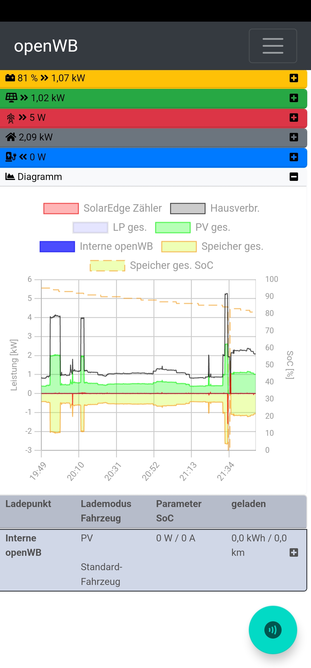

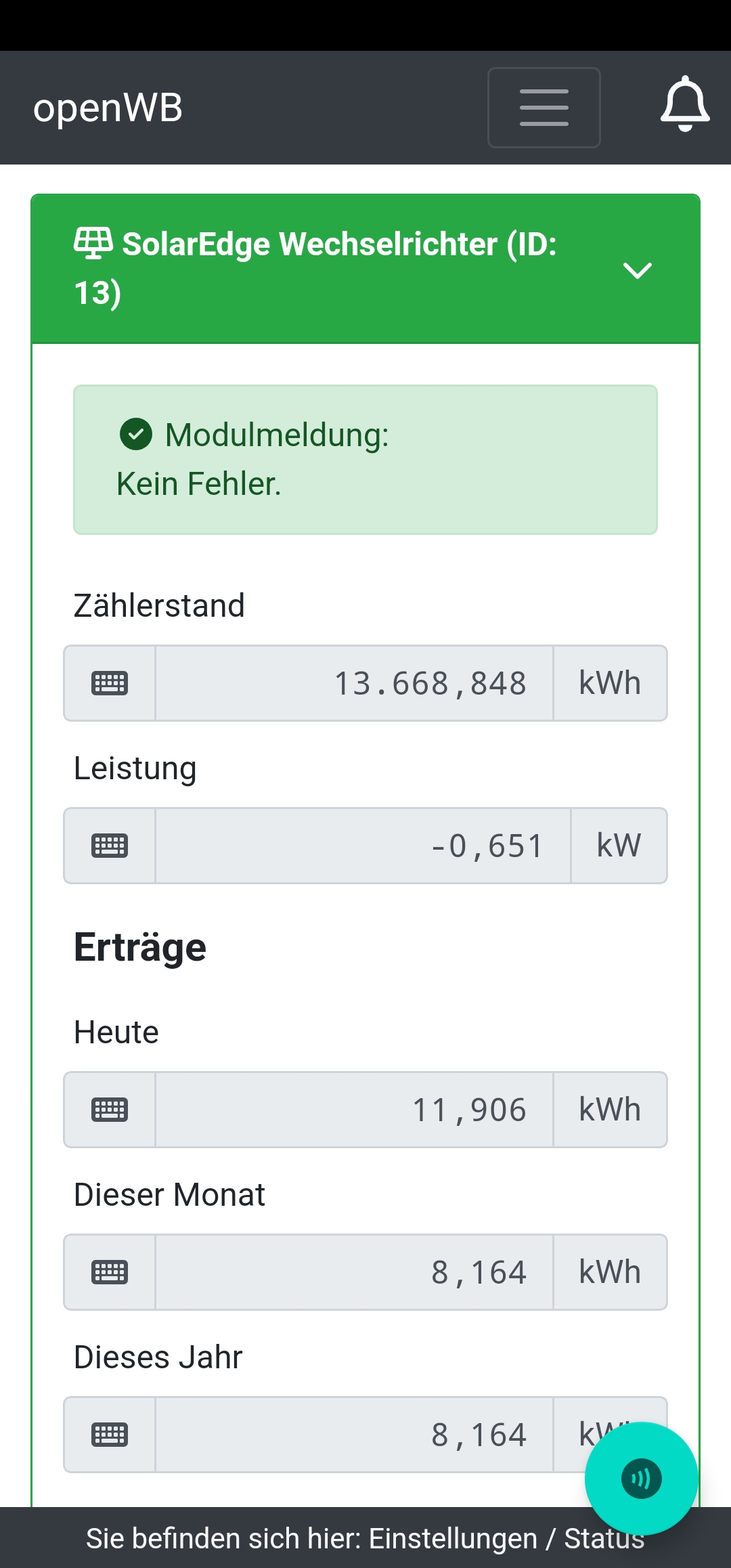

Das sind die Statuswerte. Leider habe ich auch nachts eine Abweichung. Anbei auch die Screenshots.

Und die die falschen Werte Nachts

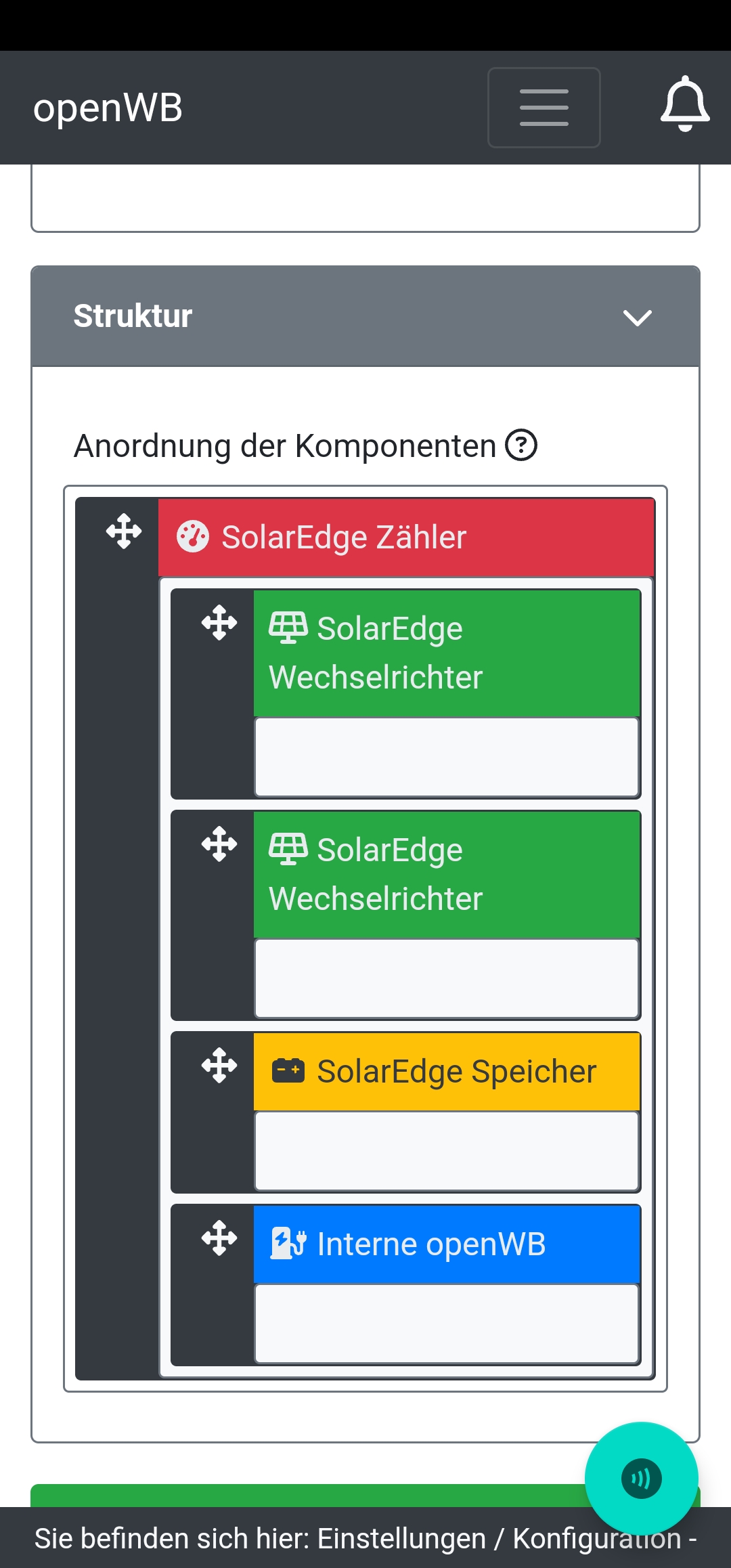

Und hier meine Konfiguration

Jury1980 hat geschrieben: Mo Sep 16, 2024 9:40 am Und hier meine Konfiguration
Der Speicher ist wieder nicht eingerückt (In den Hybrid Wechselrichter).
Ich glaube hier ändert sich doch ziemlich oft etwas in Deiner Konfig, da ist es schwierig zu helfen.
Du hast anscheinend ziemlich oft Geräte angelegt und wieder gelöscht (IDs 14 und 19 hatte ich gesehen).
Mal hat Dein Zähler eine Meter-ID 2, später wieder die Meter-ID 1.
Die beiden Wechselrichter sind kaskadiert? Da bin ich mir nicht ganz sicher, wie der 2. einzurichten ist.
Vielleicht nachdem klar ist, wie es aussehen muss, lieber einmal komplett zurücksetzen und dann nur noch die richtige Konfiguration einmal sauber einrichten.
