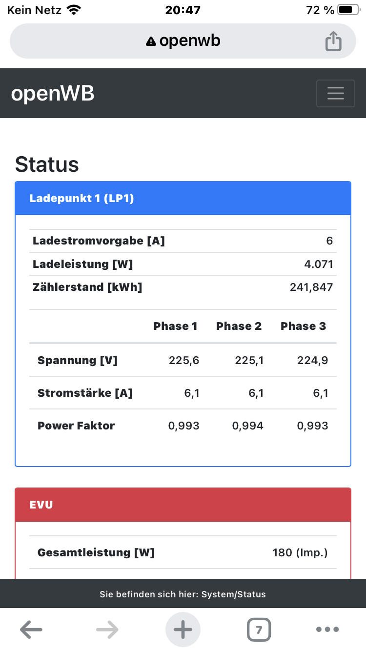

Dankeschön Gero
Also imys Zähler der Watt wert stimmt mit dem Bezugswert in der Open wb überein
Auch sind die Werte Einspeisung, Bezug , Gesamtverbrauch ident also open wb Werte sind gleich pv App
Aber sobald ich laden starte gehen die Fehler in der Anzeige los
Von gerade eben
Vorm laden
Pv 0
Import 200 Watt
Hausverbrauch 200 watt
Laden 0
Dann start laden pv und min alle Phasen
Pv0
Import 180
Haus 000
Laden 4 kw
Es muss irgendwas nicht stimmen wenn laden läuft
Nur was, herje
Dankeschön
Beste Grüße
Christoph

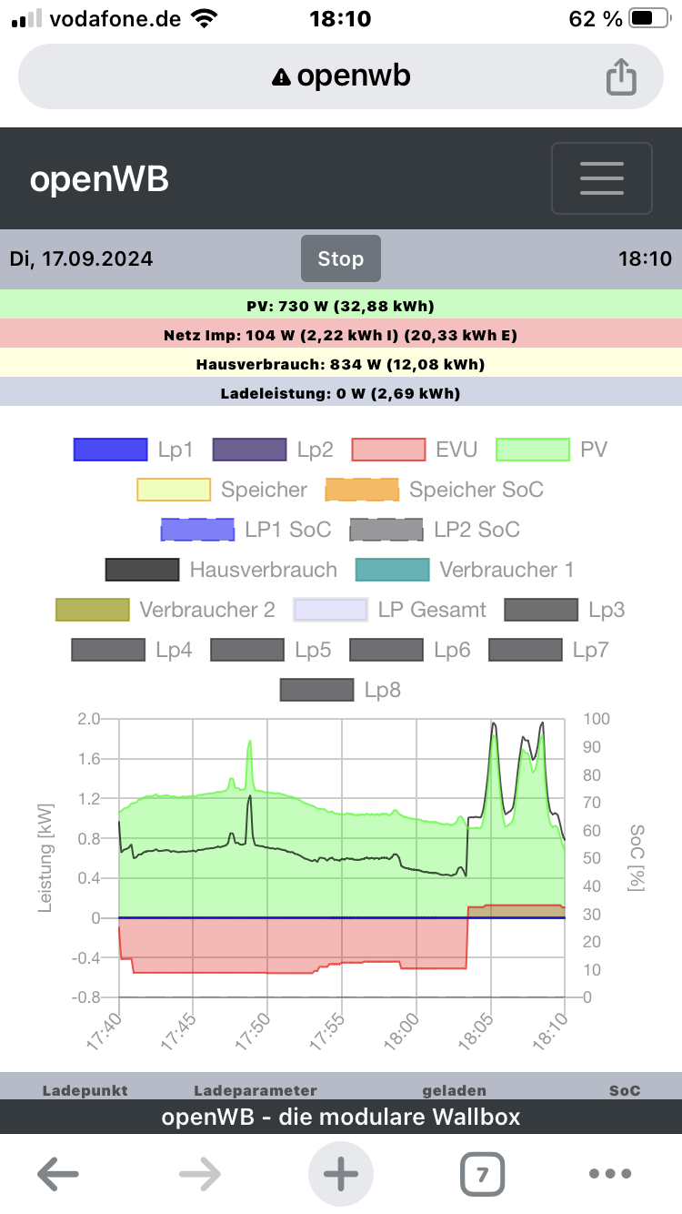

Ich komme einfach nicht dahinter
Sobal auf Laden Gestellt wird verhält sich der hausverbrauch wie die blaue ladekurve und folgt der pv Leistung während die Ladung kaum schwankt
