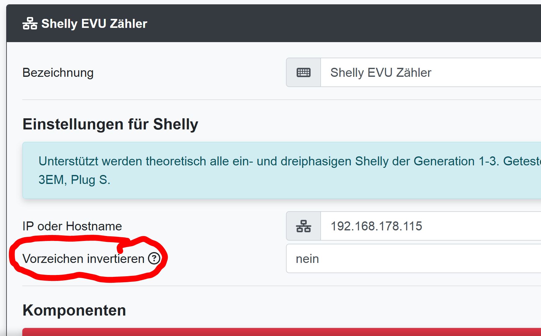

Verfasst: Mo Sep 22, 2025 8:14 am
von Kreiselmäher
Shelly Vorzeichen.JPG (134.96 KiB) 1306 mal betrachtet
Vorzeichenfehler ist gefixt! In der aktuellen openWB Software kann man jetzt die Vorzeichen Konfigurieren. Schöne, intuitive Lösung! Lob an die Macher.
