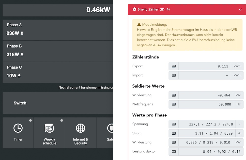

Ah, OK. Hier mal mein Shelly 3em in einer Unterverteilung, eingebunden als Zähler in einer Testinstallation. Der kann also nur Bezug, in der openWB wird er eingerichtet als Zähler aber als Produktion angezeigt:
Nun würde ich auch sagen: Vorzeichenfehler im Shelly 1.Gen Zählermodul. Problematisch ist aber nun das Update, denn bei allen, die ihre Messwandler nun so gedreht haben, dass es in der openWB stimmt, macht das Update auf die richtige Vorzeichenbehandlung dann Sorgen.

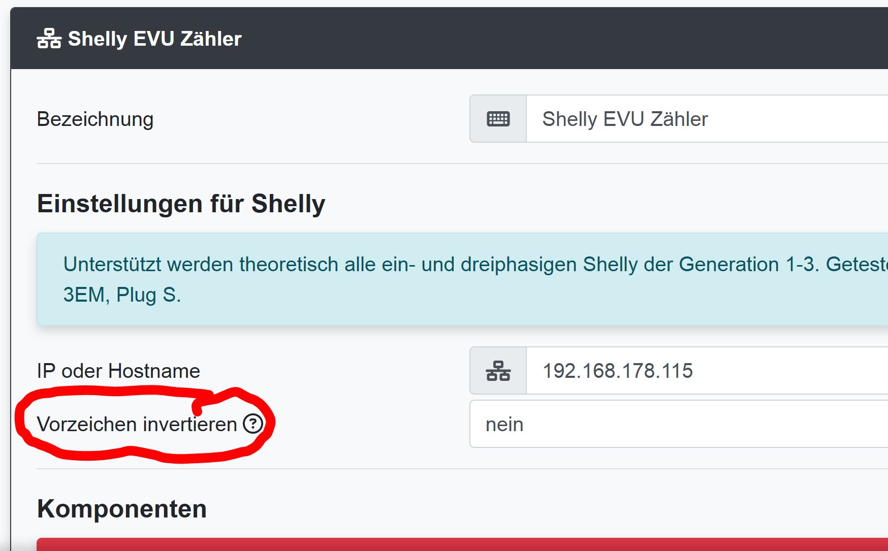

Vorschlag: Eine Möglichkeit der Vorzeichenumkehr als Parameter anbieten. Damit wird jedem geholfen. Im Hilfetext kann dann als Erklärung ein kleiner netter Hinweis gegeben werden, dass ein Montagefehler so korrigiert werden kann. Und das ohne noch einmal den Elektriker zu holen. Die haben für solche Korrekturen meistens weder Verständnis noch Zeit.
Jörg
Jörg

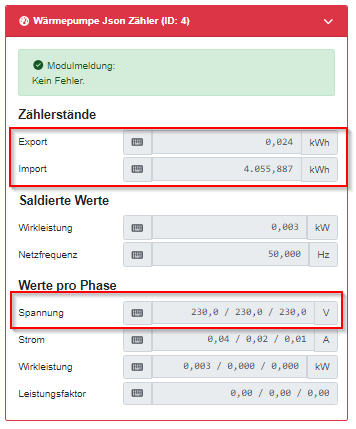

_daniel
- Beiträge: 165
- Registriert: Fr Apr 09, 2021 6:03 pm
- Has thanked: 12 times
- Been thanked: 5 times
Re: Shelly pro 3em
Dass ein Shelly keinen Zählerstand weitergibt, ist nicht ungewöhnlich.
Das passiert, wenn der Shelly keine Internetverbindung hat. Sobald die Dinger eine Verbindung haben (wegen der Uhrzeit), werden Zählerstände im Gerät gespeichert. Sobald die Verbindung weg ist, zählt er zunächst weiter, bis zum nächsten Reboot. NTP hatte bei mir nicht funktioniert (Firewall).
Wenn man das Feld leer lässt, berechnet owb den Zählerstand, der geht dann auch nicht verloren.
Ich nutze JSON Zähler mit 3EM für die Wärmepumpe. Habe also keinen Export.
Shelly-Werte kannst du mit http://<shellyIP>/status einsehen

Being den pro3em kann man in der software die Wandler "rumdrehen" lassenBJ Axel hat geschrieben: Di Sep 17, 2024 12:37 pm Wenn Du die induktivem Stromsensoren auf den Leitern umdrehst sollte es doch passen, oder?
gruss
Heinz
mit openWB_lite
Heinz
mit openWB_lite
