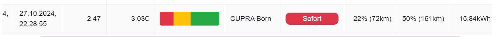

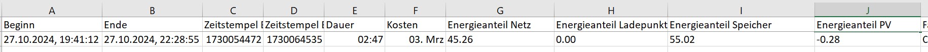

Ich habe einen Schönheitsfehler im Ladeprotokoll entdeckt:
Es ergibt sich ein negativer PV-Anteil vermehrt.
Ich vermute als Ursache, dass während des BEV-Ladens der Hausspeicher aus AC heraus durch den WR geladen wurde. Es gab aber definitiv keine PV-Erzeugung.
Im Ergebnis ergibt sich eine unplausible Darstellung der Ladeanteile. Es hätten ja 55 % Speicher und 45 % Netz sein müssen.
Die Preisberechnung passt aber.
