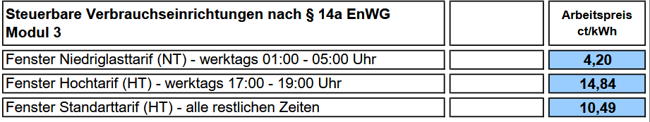

mrinas hat geschrieben: Sa Apr 26, 2025 8:59 am 15min Schritte sind aktuell nicht möglich, die Berechnung findet derzeit in stundenschritten statt. Müsstest also auf bzw. Abrunden.
OK. Bin ja froh, dass das Feature bald kommt.
Falls ihr zukünftig mal drangeht, solche Zeiten denkt sich mein VNB aus:
Bildschirmfoto 2025-04-26 um 15.32.44.png (44.11 KiB) 6071 mal betrachtet

Geht irgendwo aus dem Kontext der Tabelle hervor, welcher Tarif z.B. um 06:10 gilt?
Re: Strompreisbasiertes Laden: Berücksichtigung zeitliche Unterschiede beim Netzentgeld
Verfasst: Sa Apr 26, 2025 2:05 pm
von openWB
Ich würde vermuten das volle Stunden gemeint sind.
Nachfragen kann nicht schaden, die anderen Übergänge sind ja auch nicht abgedeckt.

Es wird ja immer in 15-Min-Häppchen gemessen. Wenn eine Zeitscheibe um 17:00 endet, sind alle danach folgenden Verbräuche in der Scheibe, die um 17:15 beginnt. So würde ich das interpretieren.
Wenn man das wirklich auf die Minute sehen wollte, hätte man ja zu den vollen 15 Minuten einen hohen Traffic und danach 15 Minuten Ruhe. Im Sinne einer gleichmäßigen Infrastrukturauslastung halte ich dieses „Verschmieren“ der Zeitscheibengrenzen für durchaus sinnvoll. Wenn nur die Kommunikation ein bisschen zeitversetzt wäre, könnte man ja auf die 15-Min-Löcher im Zeitplan verzichten.
Was einen seitens der Programmierung natürlich zu der Frage bringt, wie man denn herausbekommt, in welcher Minute das eigene smartmeter seine „Viertelgrenzen“ zieht. ;)
Verfasst: Sa Apr 26, 2025 3:32 pm
von openWB
Die SmartMeter übermitteln hierfür immer in 15Min Parts.
Ist die Frage was hier mit z.B. 17:00 - 17:15 Part passiert…

openWB hat geschrieben: Sa Apr 26, 2025 3:32 pm Die SmartMeter übermitteln hierfür immer in 15Min Parts.
So wie ich meinen VNB kennengelernt habe, will ich die Frage lieber nicht stellen. :roll:
Mache ich aber trotzdem, sobald die mir Modul 3 bestätigt haben.

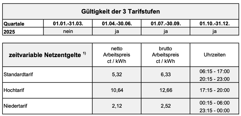

Auch ich würde mich sehr über dieses Feature freuen. Ich bekomme einen dynamischen Stromtarif über die EWS Schönau und ich werde Modul 1 und 3 verwenden (dynamische Netzentgelte).
Die dynamische Netzentgelte sind leider vom Ort, Zeit und Anbieter abhängig, daher müsste man diese manuell konfigurieren können (Preise und Zeitfenster).
Zudem benötige ich ein allgemein zugängliches Börsenstrompreis Signal.
Interessant für das Energiemanagement ist jetzt natürlich die Kombination aus dynamischen Netzentgeld und dynamischen Strompreis
Hier sind unsere Preise in der Region Osnabrück

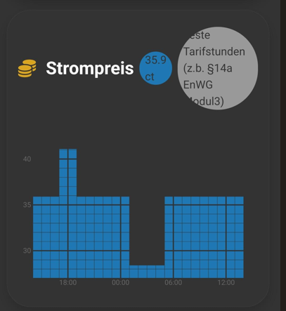

vielen Dank für die Umsetzung. Bin sehr gespannt, wie gut es heute Nacht funktioniert.
Im Colors Theme könnte man noch eine Optimierung vornehmen :D
