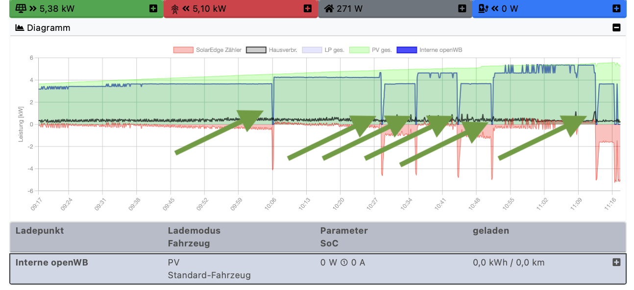

Gero hat geschrieben: So Mär 16, 2025 5:56 pm Hast du denn bei der 2er-Software die Wechselrichter etc auch richtig konfiguriert? Liefern die denn laut Status-Seite auch die korrekten Werte? Eigentlich ist die 2er-Software beim PV-Laden stabil. Die Phasenumschaltung macht in Sonderfällen ab und an mal Zicken aber das normale PV-Laden funktioniert mit den Default-Parametern klaglos. Ich hab‘ an meinen auch nichts herumgestellt.
Hallo Gero, wie ich schon geschrieben habe zeigen die Solaredge App und die openWB dieselben PV-Werte an. Die Ursache scheidet also aus. Allerdings schaltet die openWB in bestimmten Zeitabständen vonn 3 auf 1 Phase und umgekehrt, obwohl der PV-Ertrag konstant ist und auch im Hausverbrauch keine Verbrauchs-Sprünge erfolgt sind. Im Anhang eine Übersicht von heute morgen. Wenn von 3Ph auf 1Ph zurückgeschaltet wird, ist die Ladeleistung durch meinen Grenzwert von 16A /Phase reduziert. Eigentlich könnte ich bei einphasigem Laden statt 16A sicher auch 32A einstellen. Das ändert aber nix an der periodischen Phasenumschaltung. Keine Idee woran das liegt. Bei Version 1.9n hatte ich so ein Verhalten nie.

Floda hat geschrieben: Fr Mär 21, 2025 10:29 am
Etwas ähnliches kann ich mit der 2.1.7 auch beobachten, möglicherweise ist das ein bekanntes Thema welches auch in den Release Notes zu finden ist. Sofortige Phasenumschaltung wenn kurzfristig die Schwellen unterschritten wurden.
Unabhängig davon brauchts sicher Logs um bestätigen zu können ob es dieses Thema ist oder doch etwas anderes.
